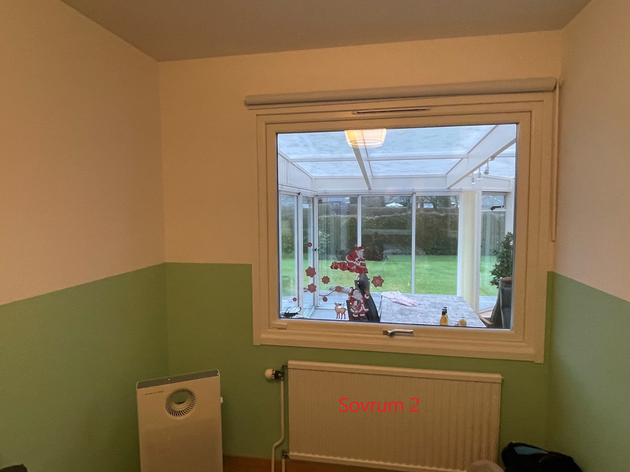

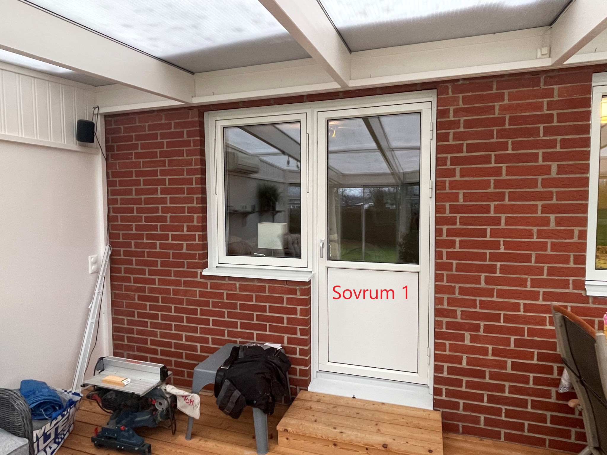

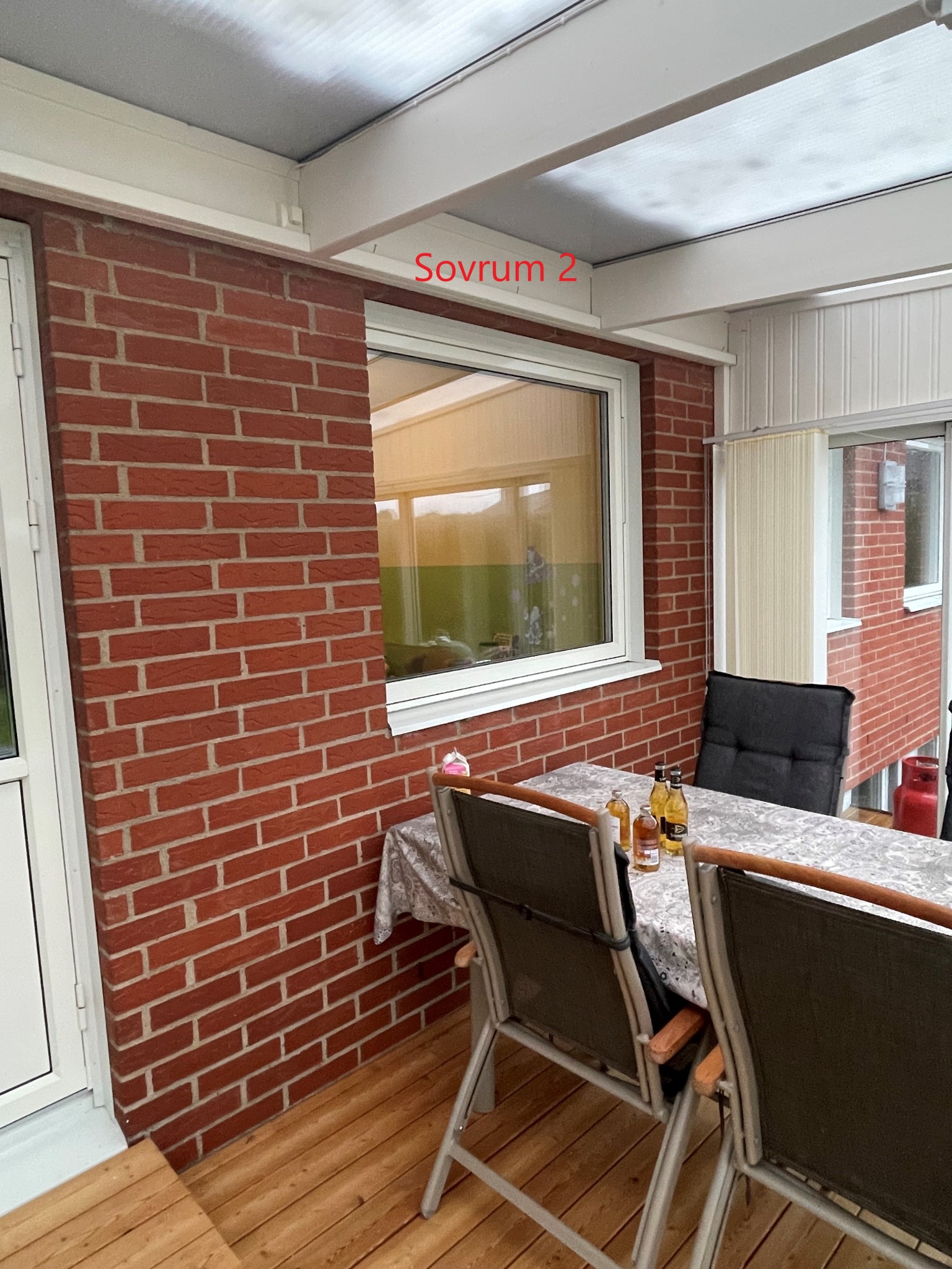

Friskluft via uterum, hur? 70-tals uppgradering till mekanisk frånluft.
Sitter i den smått panikartade situationen där dottern utvecklat nån sorts allergi/konstant förkylning och efter lite efterforsking/åtskilliga läkarbesök kan det bero på vårt 1970-tals hus med självdrags ventilation, som inte längre fungerar.
Försöker nu bygga upp ett system enligt mekanisk frånluftsprincipen, har kommit så långt att badrumsfläktarna är bytade till Pax Calima med konstant grundflöde. Köksfläkt är igång på lågfart sporadiskt (tanken är att ordna frånluftsfläkt via vind som sköter köket)
För tillfället har vi spaltventiler i 3-glas fönsterna på västsidan/sovrumssidan, men tilluften räcker inte till varken i barnrum eller vårt sovrum. Vardagsrummet är helt OK då östsidan har 2-glas kopplade fönster som läcker rejält.
Men hur ska jag lösa tilluften till de två sovrummen med ett uterum utanför ?, som ni kan se på bilderna är det både platsbrist och inte helt enkelt att lösa.
Kan man via vinden komma med ett spirorör ner genom innertak ovan element/fönster istället ?

Du får göra det bästa av situationen och då t.ex. en ventilationskanal från den friska luften utomhus, genom uterummet och så in på sidan av fönstren (högt upp). Kanske varsin kanal, en från vardera hållet.
Sen föreslår jag lite tätning av fönstren i vardagsrummet så att fläktarna tvingas ta luft från sovrummen också och inte bara från vardagsrummet.

Okej tack, så det är alltså ingen god ide att komma med friskluft via spiro på vinden ?BirgitS skrev:
Satt och tittade på friskluftsventil och hittade nedan, men hur ansluter man den till tex spiro i uterummet då?, måtten verkar inte stämma riktigt https://fresh.se/produkter/friskluftsventiler/vaggventiler/638052
/P
Jag hade borrat hål i ytterväggen rakt ut till uterummet. Det är så pass otätt i ett uterum att det borde räcka. Om det inte skulle vara tillräckligt får du dra spiro genom uterummet som föregående föreslagit.
