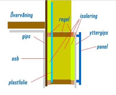

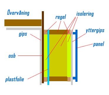

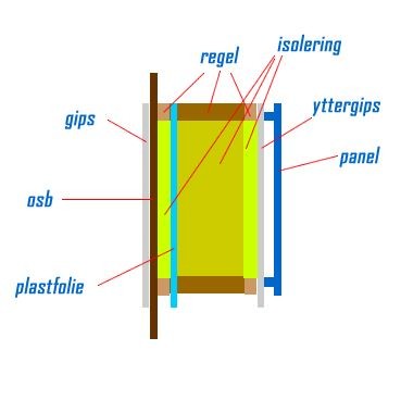

Du ska inte ha plastfolie i väggen i badrum. Det är tydligen acceptabelt att ha kvar plastfolien i befintlig vägg om man renoverar ett gammalt badrum, men vid nyproduktion ska det inte vara. Det är en riskkonstruktion eftersom man då stänger in konstruktionen mellan två tätskikt, plastfolien och badrummets tätskikt.
Det är OK att ha OSB.

Plasten i väggen skall inte vara ett problem med dagens tätskiktssystem. Tidigare fram till typ 2006/07. var ångspärren i tätskiktet tät, men inte lika tät som byggplasten. Därmed kunde vattenånga passera ut genom tätskiktet och sedan "fastna" mellan tätskikt och byggplast i väggen.
Bla. därför infördes hårdare regler för tätheten i ångspärren i tätskikten. Genom att öka tätheten med en faktor 10, så är nu ångspärren i tätskiktet nu mycket tätare än plasten i väggen.
Oavsett hur tät väggen är så kommer det att alltid att vandra ut en del ånga från den fuktiga luften i badrummet. Med dagens tätskikt vädras den ångan ut genom byggplasten snabbare än den kan komma ut från badrummet i väggen. Så man kan säga att utrymmet mellan de två "täta" skikten är ventilerat genom den relativt otäta byggplasten.
Men det kan ändå vara bra att inte ha plasten i väggen. Besikrivningen ovan gäller om tätskiktet är korrekt utfört, utan några läckor. Men OM det finns ett fel, där det ex. rinnr in några droppar vatten i väggen vid varje dusch, det motsvarar kanske 100ggr så mycket vatten som kan komma via ångvandringen, så kommer vatten att samlas i väggen, det finns ju ingen väg att torka ut.
Om plasten inte är där så kommer även mindre mängder med läckande vatten att ventileras ut, det blir inga skador, möjligen en mindre lokal skada just vid läckan.
