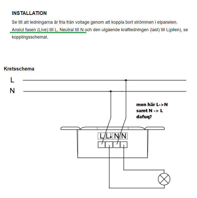

MCMR-2000: oklara instruktioner-- texten verkar säga en sak, kopplingsschemat ngt annat?
Hej alla kloka,
En kompis skulle hjälpa mig att installera en fjärrstyrd lampknapp från Nexa men han kunde inte jämka de skrivna instruktionerna med kopplingsschemat, och därför backade vi från att installera enheten tills vi fattar vad som pågår.
Själv kan jag mer eller mindre inget om el men kan faktiskt följa skrivna instruktioner. Jag blev dock lika konfys som han och fattade verkligen inte hur det var tänkt. För mig verkar det som att de skrivna instruktionerna säger en sak men det visuella kopplingsschemat säger motsatsen. Vad säger ni? Kan ni förklara hur det är tänkt, och allra helst förklara vad vi båda fattar fel i den skrivna instruktionen om det *är* så att kopplingsschemat stämmer?
Det hela gäller en Nexa MCMR-2000 som ska kopplas ihop med en Nexa WT-1 när allt är i ordning. Man kan hitta manualen för MCMR-2000 här och även se den springande punkten i mina urklipp från sagda manual som kommer nedan. Vill man kika på produktsidan och se att jag inte skojar så hittas den här: https://nexa.fra1.digitaloceanspace...mnexa/mcmr-2000/manualer/MCMR-2000_manual.pdf
I korthet: Varför säger texten "Koppla L->L och N->N" medans kopplingsschemat säger det (väldigt sprak-vänliga?) N->L och L->N?
I och med att det här står i manualen som publiceras online antar jag att det stämmer, så vad tusan är det vi inte förstår?

Den andra länken du har går till MCMR-2000 och den texten är bättre översatt till Svenska, men kopplingsschemat är fortfarande felaktigt. Det är ju ganska slarvigt.
INSTALLATION
Säkerställ att ledarna är spänningsfria genom att slå av strömmen i elcentralen.
Koppla fas till L, Nolla till N och last/tändtråd till L(pil), se även inkopplingsschema.
Även texten kunde varit lite längre, speciellt map de två N-terminalerna som sannolikt är förbundna med varandra. Det exempel som visas skulle jag säga är ovanligt. Vanligare är att man matar pucken med fas, nolla och tändtråd, medan nollan till lasten kopplas i en annan dosa. Det beror ju på var pucken placeras.

Tack för förklaringen, och ursäkta sned-länkningen-- första länken gick till WH-1 som var tänkt som kontrollenhet.
Till slut kopplade vi som i beskrivningen och allt gick bra. Men vilket sätt att helt enkelt rita fel i en el-instruktion? Nåja, slutet gott allting gott.
