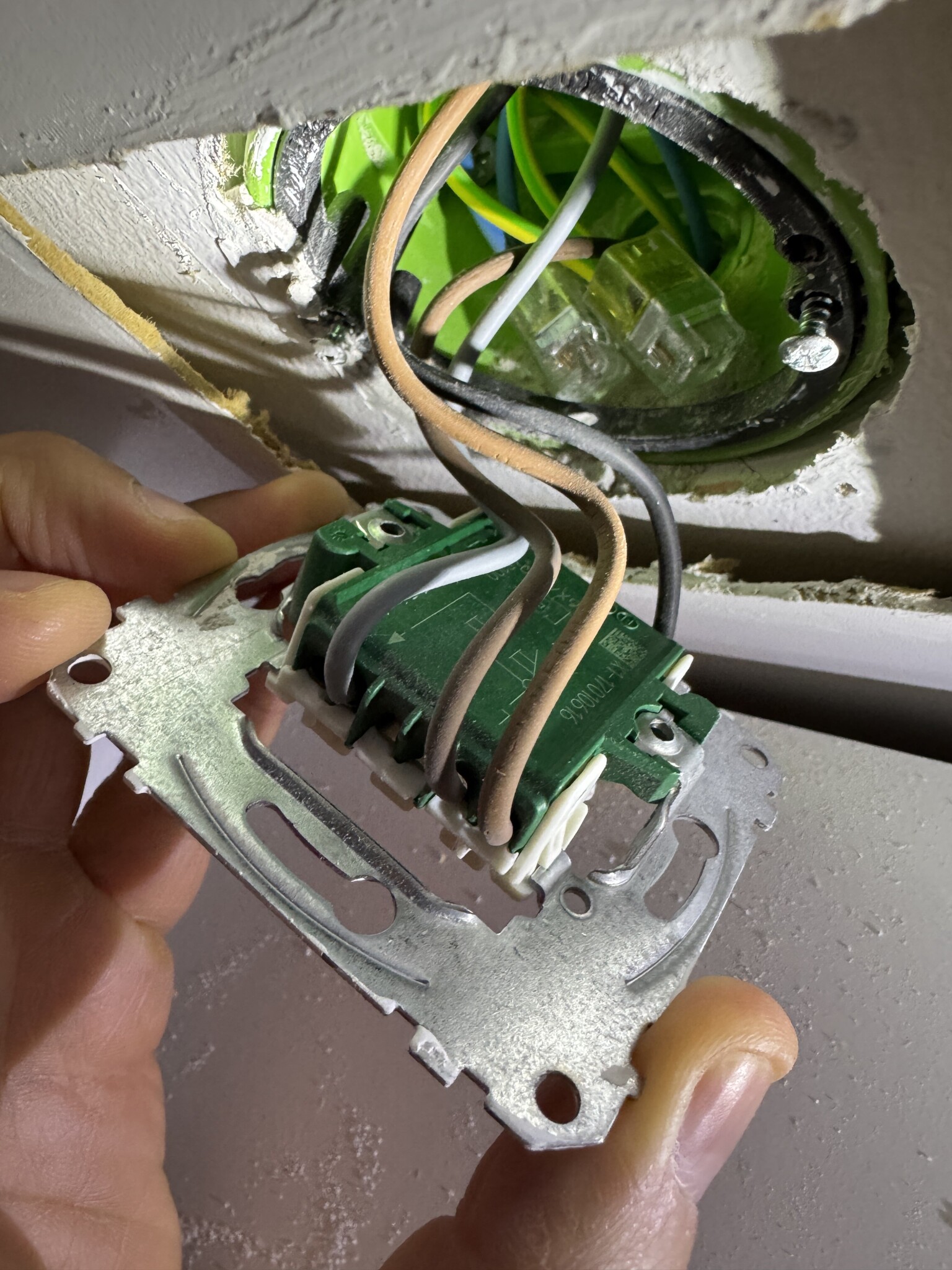

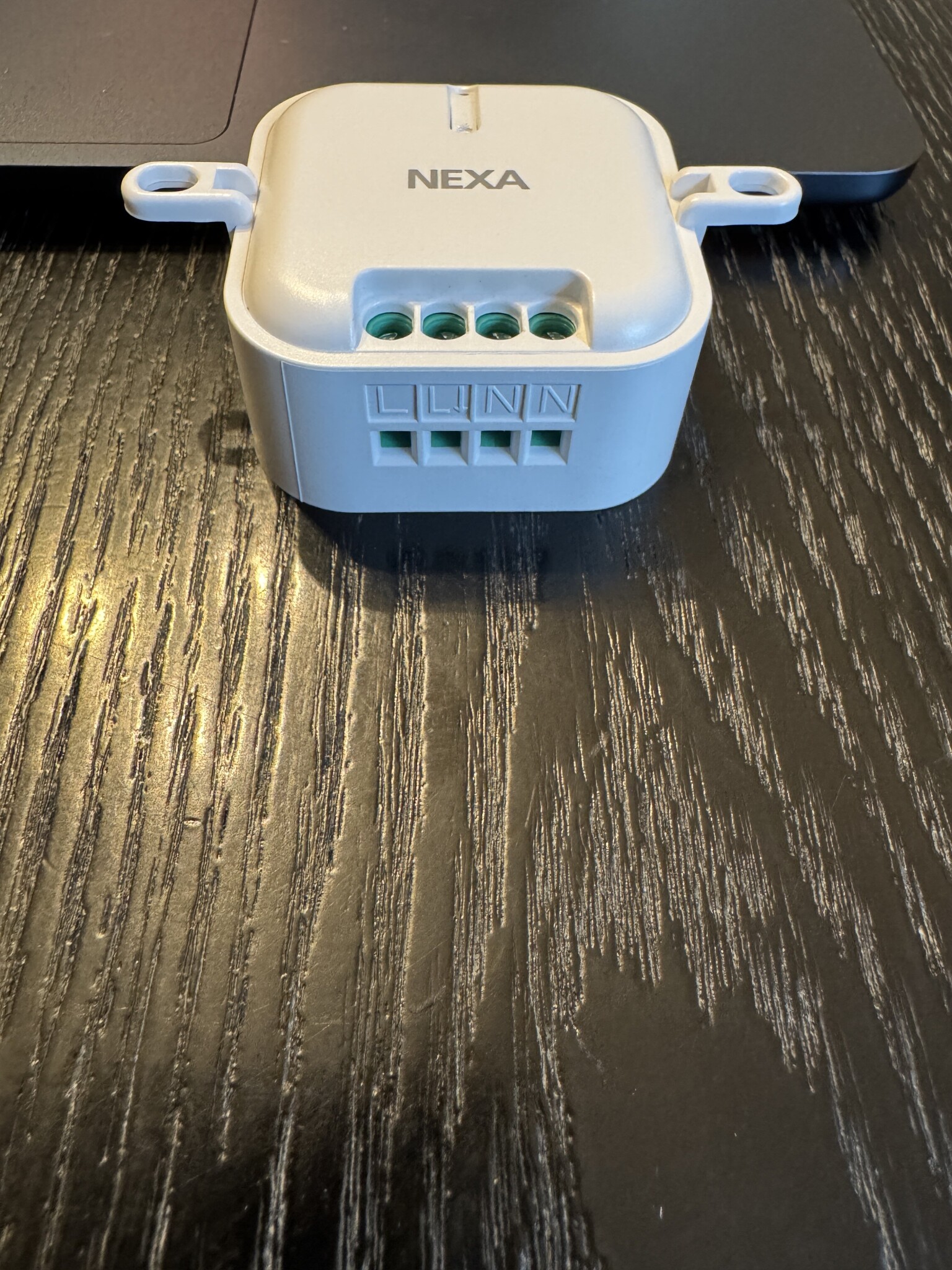

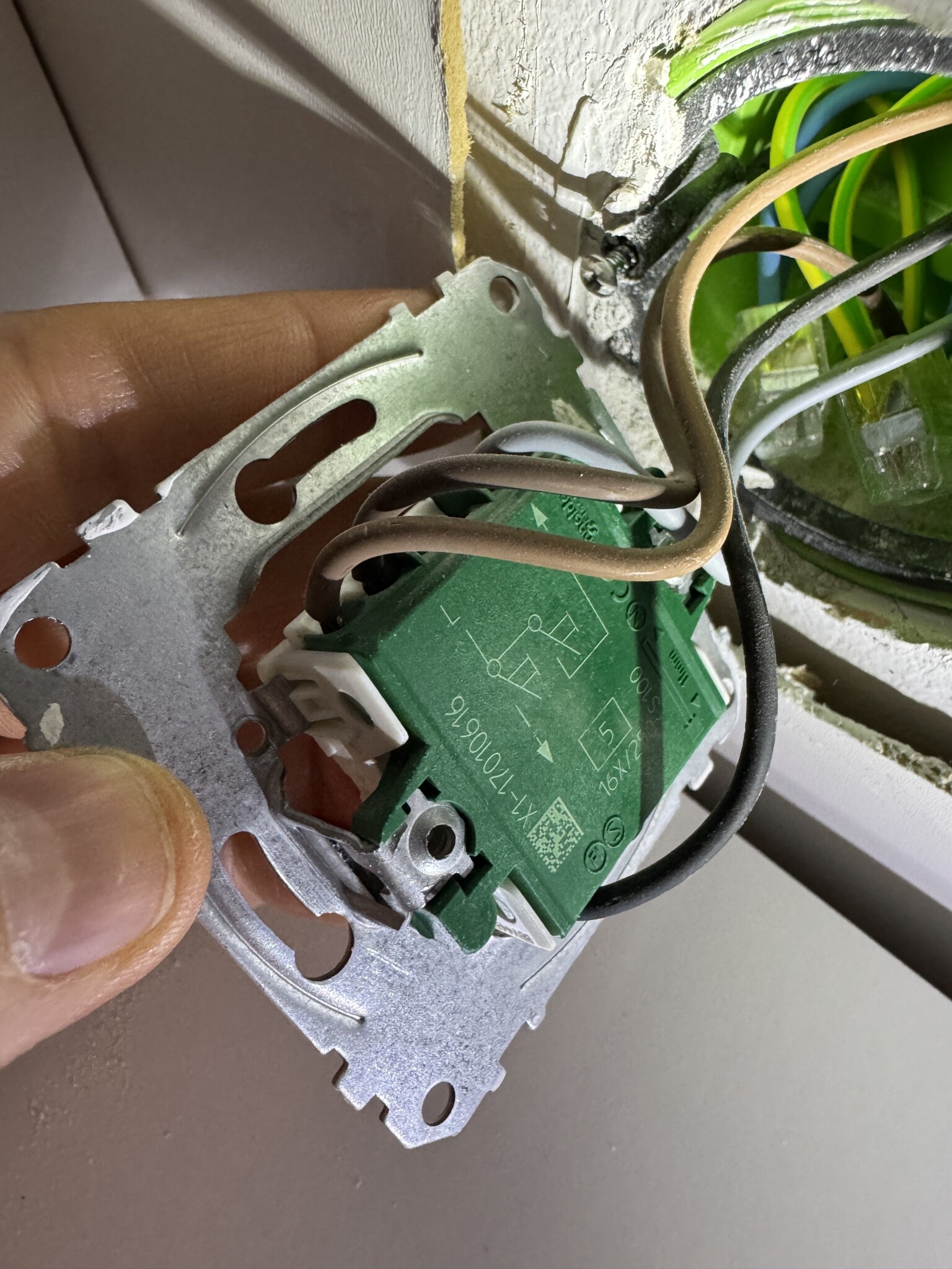

Köpte en NEXA MCMR-2000 med passande fjärrknapp som ska ersätta en befintlig strömbrytare och skulle behöva lite hjälp med inkoppling av sladdarna om det är "bara" att flytta de.
Det är 2 bruna, en svart och en grå.

Nej, du kan inte "bara" flytta ledarna från bef. kronbrytare till MCMR-2000.
Först måste produkten har fast matningsspänning via fas- och neutralledare. Kanske finns neutralledare i dosan. Detta får du undersöka..
Sedan ha du en kronbrytare med två brytare, hur har du tänkt att detta ska samspela med MCMR-2000?

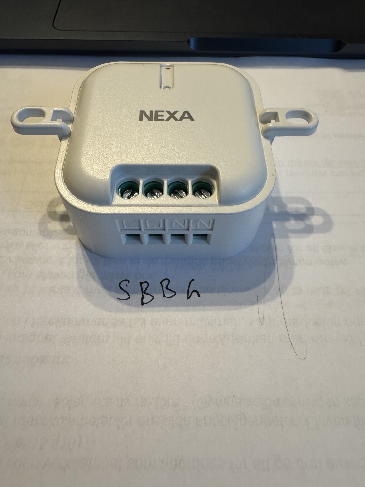

Enligt informationen jag hittade på Nexas hemsida och i några trådar här, kopplade jag enligt följande, mottagaren fick ström och fjärrkontrollen verkade fungera, men lamporna tändes inte.
Inser nog att det är lite mer komplicerat än det ser ut.

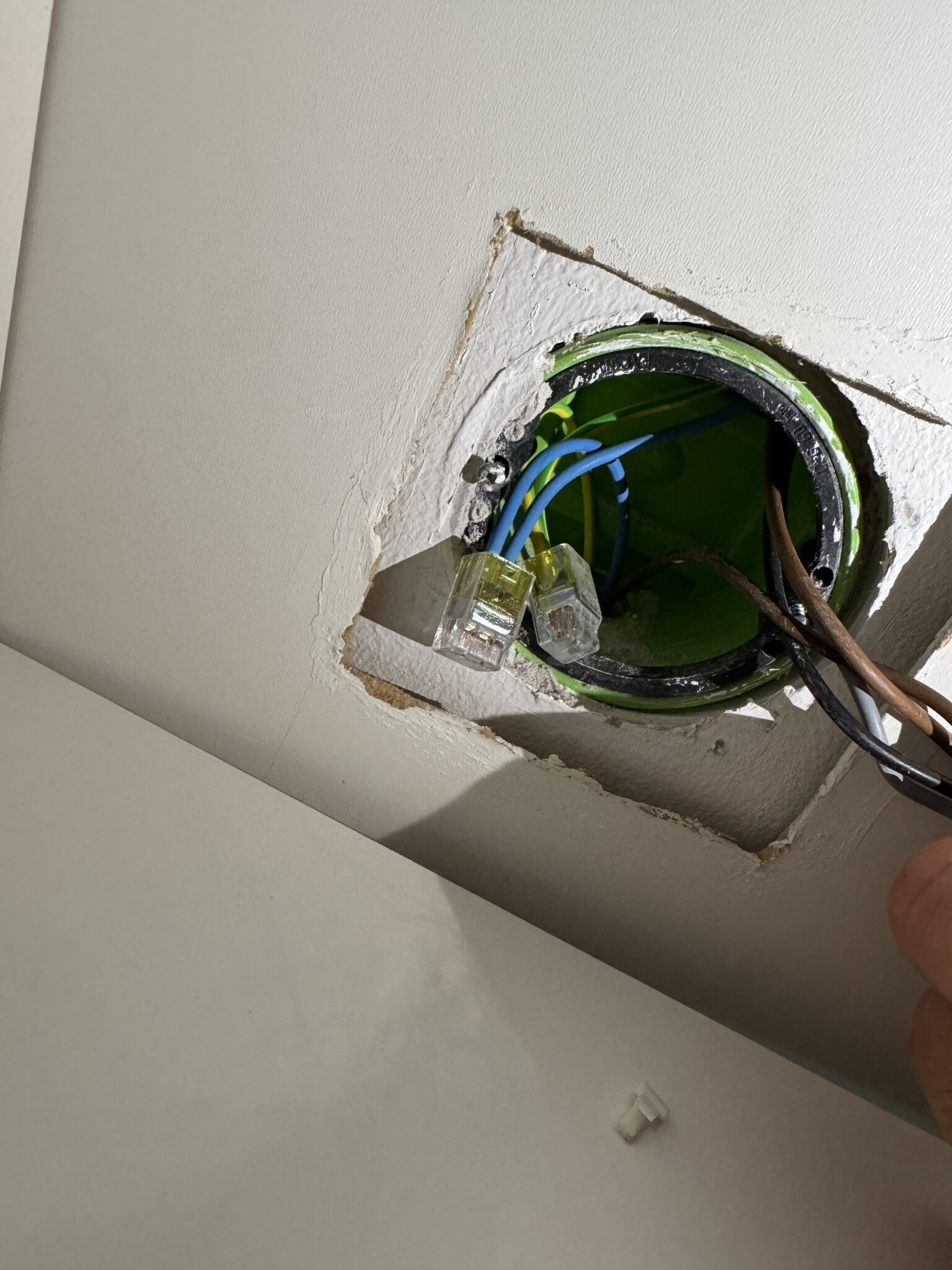

Det behöver inte vara så svårt. Som sagt, mottagaren måste ha en neutral-anslutning (N) för att fungera. Den finns inte bland ledarna som är anslutna till bef. brytare.
Den kan finnas i dosan, kräver att du kollar upp detta.
Sedan är principen att du kopplar ledarna som i dag går till "L" på brytaren till L på mottagaren.
Tändtrådarna som idag går till "Pil ut" ansluts till "L med pil ut" på brytaren.
Fixar du inte detta så ta hjälp av en elfirma, borde ta max 1 h för en sådan.
