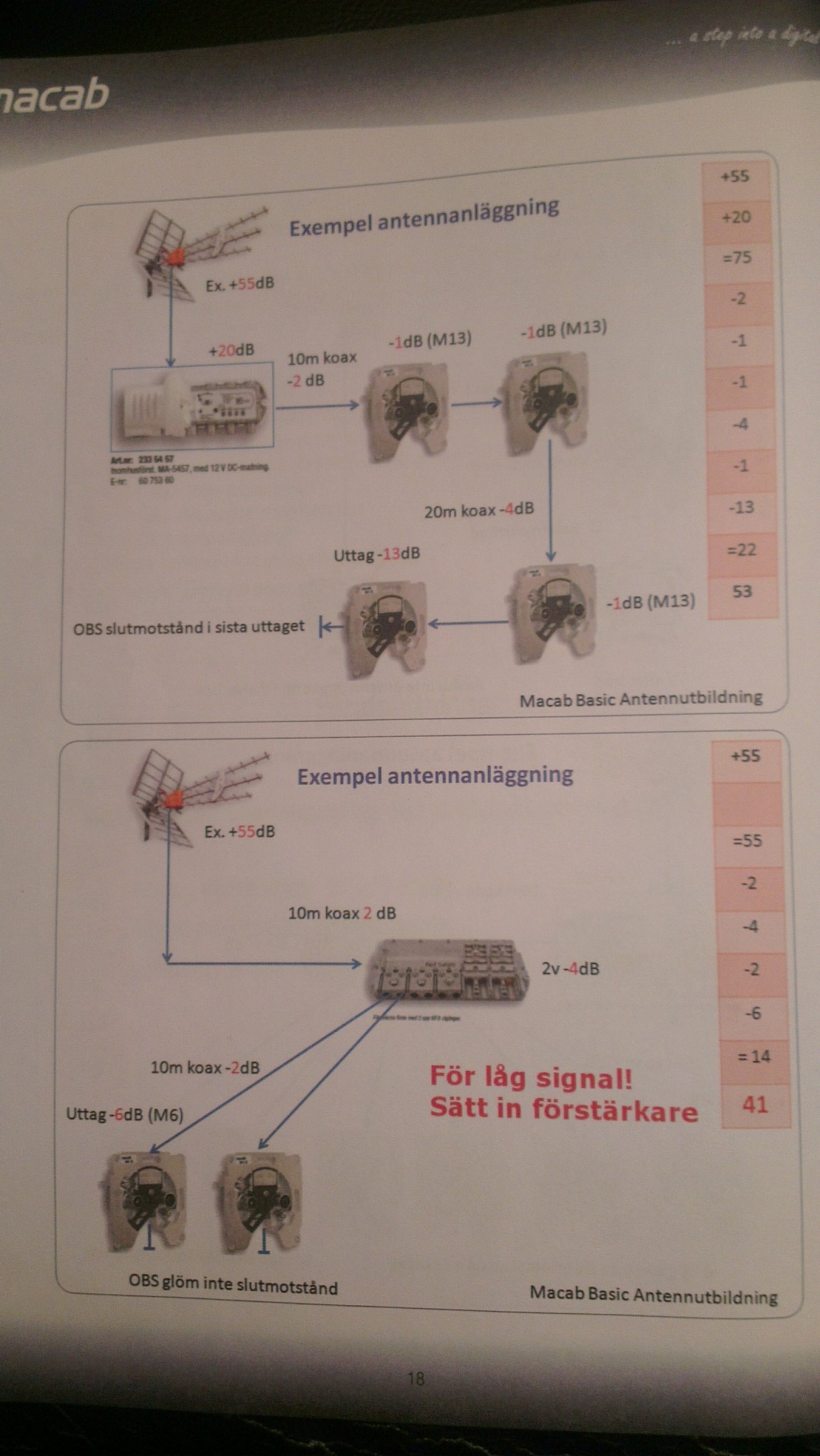

Förstärkaren gör sig bäst så nära antennen som möjligt. Om det är stark signal från antennen gör det dock inget om det är några meter koax mellan antennen och förstärkaren. Om du ska bygga "stjärn"/"trädnät" eller använda genomgångsuttag, beror på hur du lättast drar kabel.
Lite olika förstärkare kan vara aktuella. I ditt fall om du har en bra signa är att ha en kabel från antenn till en cantral punkt där du har en distributionsförstärkare med två utgångar med reglerbar förstärkning.
Detta för att det skiljer ganska mycket kabellängd. Det gåller att ha lagom stark signal till resp uttag. Ett tips är att gå in på kjell och companys hemsida därnde skriver en del om antennät och hur man bör bygga dessa. Finns enkla varianter enl praxis och även beräknade varianter. Blir nätet komplext kanske det krävs dyra mätinstrument för att fåntill det riktigt bra. Tex stjärnnät med många grenar/utttag i serie.
Ganska lätt att räkna med dB. Bara + & - .... Koaxkabeln dämpar ett visst antal dB eller delar av dB per meter, uttag och splitters har dämpningen på de olika utgångarna i databladet. Summan av förstärkning(+) & dämpning(-) ska i varje uttag hamna på noll eller plus några dB. (Blir det för mkt dB i ngt uttag kan det bli för stark signal på mottagaren men det fixas lätt med en dämpare om det skulle hända)

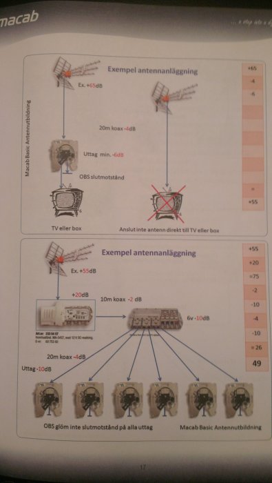

Detta är tre bilder som visar bra ur man tänker vid en installation.
Man brukar räkna med att man tappar 2 db på 10 meter kabel och t.ex. 6 db på TV-uttagen. Sjunker signalvärdet under det rekommenderade så får man förstärka signalen och det gör man bäst så nära antennen som möjligt.
//Patrik
//Patrik
