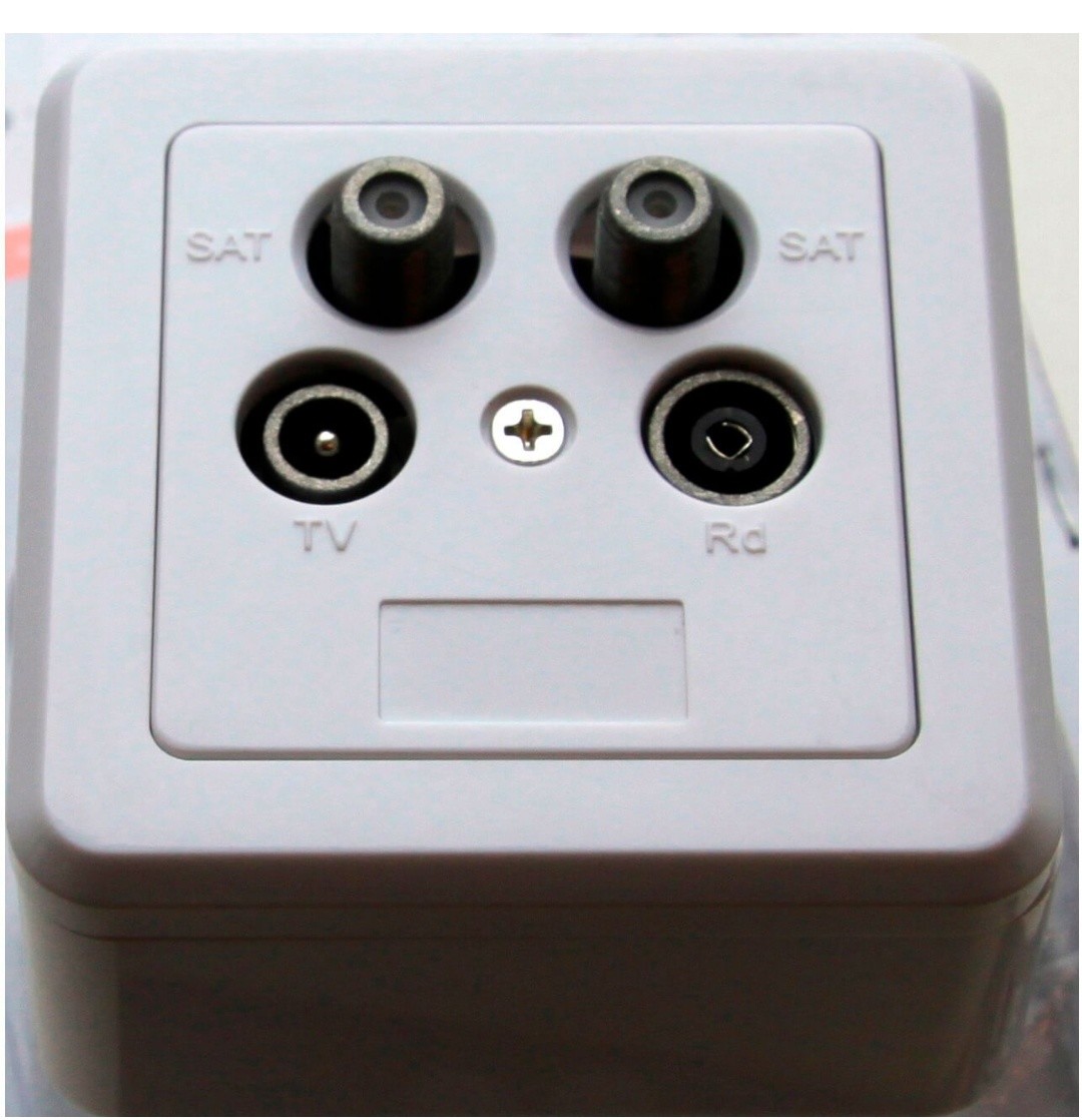

Jag letar efter vägguttag med TV, radio och två stycken satellit uttag. TV uttaget behöver klara både UHF och VHF. Det verkar vara ovanligt med galvaniska isolatorer som även klarar av satellit TV frekvenserna? Finns det några galvaniskt isolerade vägguttag med dessa fyra anslutningar? Om det inte finns - vad finns det för uttag med galvanisk isolering som endast har radio och TV anslutningar? Då behöver jag även ett separat uttag med två anslutningar för satellit TV. Eller går det att montera satellit TV kablarna direkt till en F-kontakt utan något slutmotstånd? Om jag behöver separata uttag för satellit TV så drar jag en koaxialkabel för radio och två separata kablar för satellit TV, dvs totalt tre koaxialkablar (istället för två). Var kan jag hitta dessa vägguttag?
PS Jag drar kablarna som ett stjärnnät till en central kopplingsplats. Vad är det för dämpning i uttagen?

Detta uttag från Triax kanske kan vara svaret på det du söker?

Antalet uttag är bra men jag funderar på om den har galvanisk isolering? Vidare så riktar jag min TV-antenn mot en TV-sändare som sänder på både på UHF och VHF. Klarar TV-uttaget både UHF och VHF?
Och vilken dämpning har uttaget?

Slututtag, vilket innebär 1dB. Ja, TV-delen klarar både UHF/VHFR raindance skrev:
Det var bra och den har bra pris. Jag kanske använder det uttaget och kompletterar med nedanstående i radio och TV uttagen för galvanisk isolering om jag inte hittar något uttag med inbyggd galvanisk isolering.

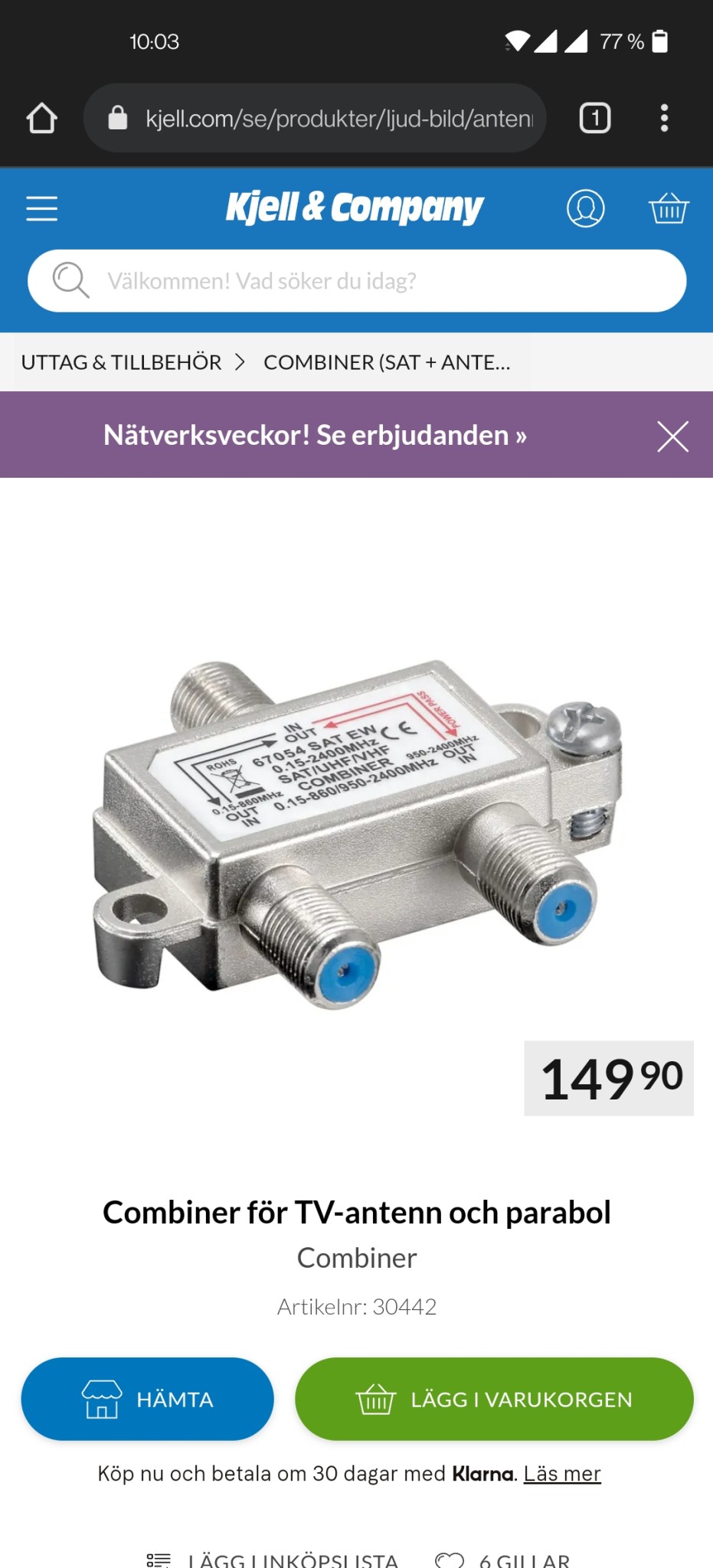

Tänk på att du behöver en combiner på ena kabeln bara, om du ska ha 2 satsignaler till uttaget.
https://www.kjell.com/se/produkter/...enn/combiner-for-tv-antenn-och-parabol-p30442
Jag antar att motsvarande filter är inbyggt i uttaget? Eller är det någon fördel med en separat combiner? Du skrev 1 dB dämpning för uttaget men det står 2,5 dB dämpning för combinern.[SKPG]Zamora skrev:

Uttaget kan du koppla in 2 kablar i. Den ena behöver du 'blanda ihop' parabolsignal med antenn signal. Det sitter som du är inne på motsvarande filter i uttaget.R raindance skrev:
