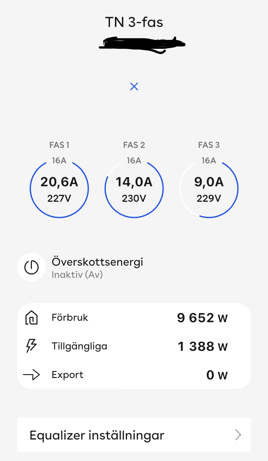

Hej, har 16A säkring i min fastighet, hur kan det då vara mer än 16 på faserna enligt bilden?
  • TN 3-fas system, visar faserna: Fas 1 vid 20,6A 227V, Fas 2 vid 14,0A 230V, Fas 3 vid 9,0A 229V, trots 16A säkringar.
Var sitter dom, ute eller inne. Ute så kyls dom av och det är värmen i tråden som vill glöda och brinner av, vid större och längre belastning.
Du kan överbelasta en porslinsäkring en stund innan den löser ut, ju mer den överbelastas ju snabbare löser den ut

Men är det inte risk för brand om det är mer än 16A i ledningarna?

En 16A-säkring tål 20 A i princip hur länge som helst om den har bra kylning.
Om allt är rätt dimensionerat skall säkringen lösa innan något tar skada. Det går fortare vid en stor överlast än en liten. Man bör undvika att överbelasta säkringar även om det inte skall vara farligt. Om det ofta ser ut som i ditt första inlägg bör du koppla om någon last från L1 till L3.

Du har säkerligen 6 mm² koppar ledare från mätarskåp till central, den tål mycket högre ström än så
