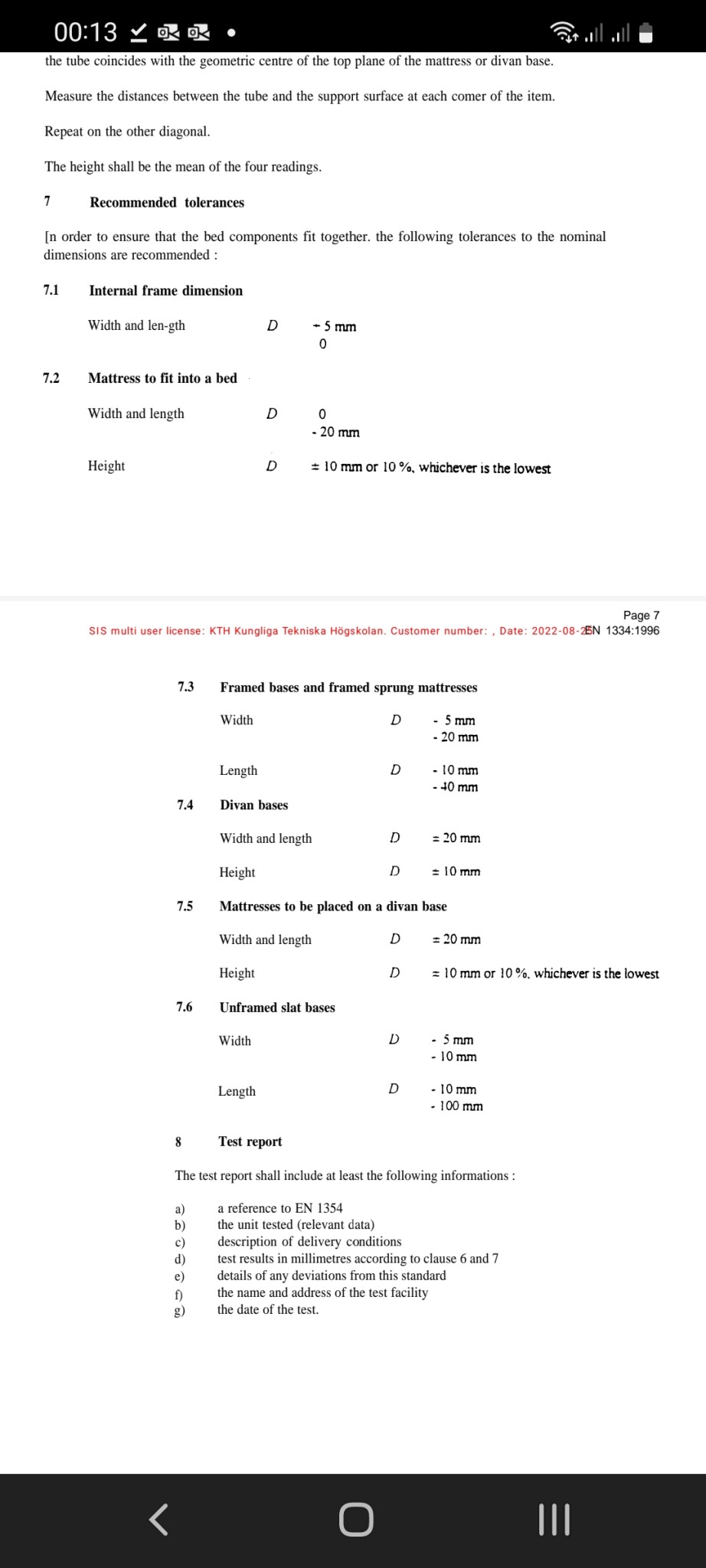

Här kommer nog relevant sida från standarden...
  • Skärmdump av sida från standarddokument med rekommenderade toleranser för sängkomponenter.
Tackar. Torde vara 7.4 som aktuellt i detta fall, dvs en avvikelse på 20 mm är inom toleransnivån.

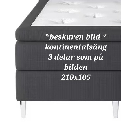

Jaa du, frågan är nu vilken punkt gäller för min typ av säng/kontinentalsäng som består ju av 3 delar (sängmodellen är den jag köpt, på bilden).
Fö. tycker jag säljaren borde ha bäst koll på vilka standard som gäller för deras produkter (det kan de mkt väl ha, iofs, det bara inte har kommit till uttryck än).
Tack!!
  • Kontinentalsäng i tre delar, mått noterade som 210x105 cm, beskuren bild.
Ja, det verkar så, för stommens del; avvikelsen hamnar inom toleransen.
Men sedan har vi de två övre lagren med större avvikelser.
7.5, men det är samma toleransnivå på längd där.
