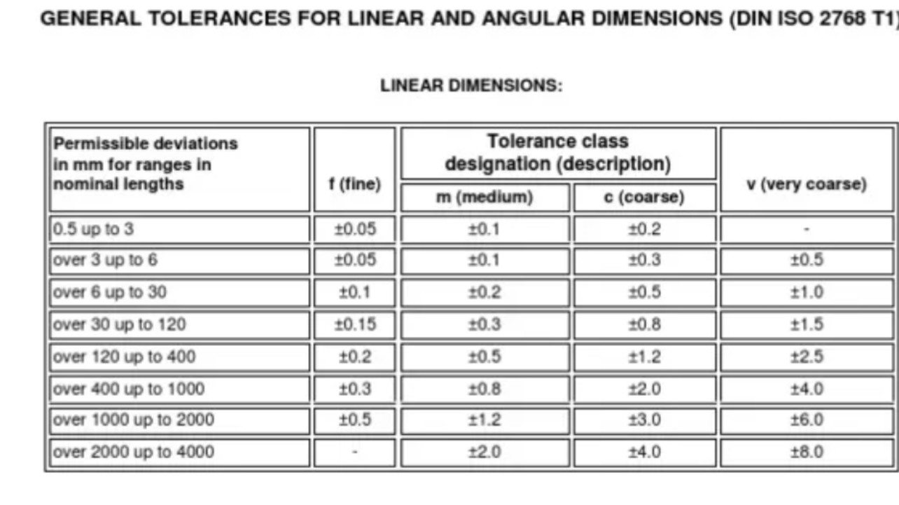

ISO 2768 säger ju följande, men sedan vet jag inte om den är relevant här, men det är ju den standard man vanligtvis hänvisar till på ritning. Men den gäller ju huvudsakligen för detaljer tillverkade av metall genom skärande eller avskiljande bearbetning.
