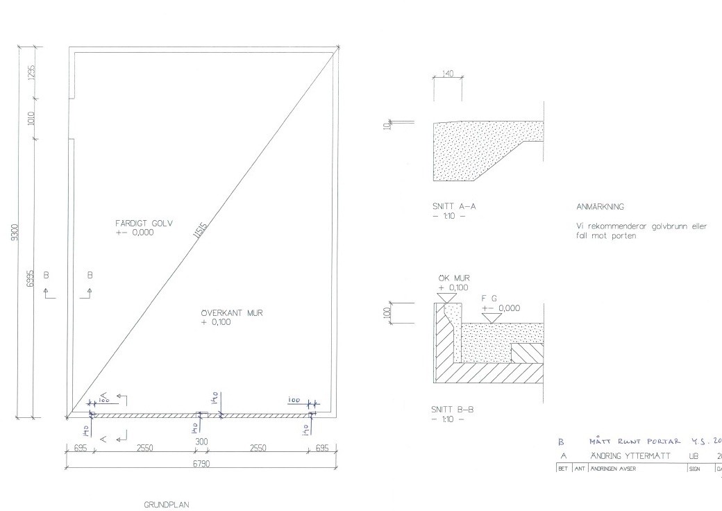

Jag har anlitat en firma att mura en kantram runt mitt garage. Detta för att garageleverantören har angett detta i deras beskrivning för att väggarna ska få bättre skydd mot väta och marken.
Väggarna till garaget är 120 breda. Firman har murat med 19cm breda lecablock. Är det rätt? Tänkte att man ska mura med samma storlek som väggarna är tjocka.
Framgår det någonstans av denna ritning hur tjock kantramen ska vara?
Det framgår inte av ritningen hur det ska göras, måtten 140mm kan nog tolkas lite som man vill. Tror det blir svårt att säga att firman gjort fel.
19 cm block är det vanligaste till ändamålet.
Måttet 140 mm är hur långt in fasningen (0-10 mm högt) vid portarna ska gå (börja), väggen är ritad tjockare än dessa 140 mm.
Standarddjupet på lecablocken är 190 mm.
Ok, då har dom utfört det korrekt alltså? Tack för era svar.
