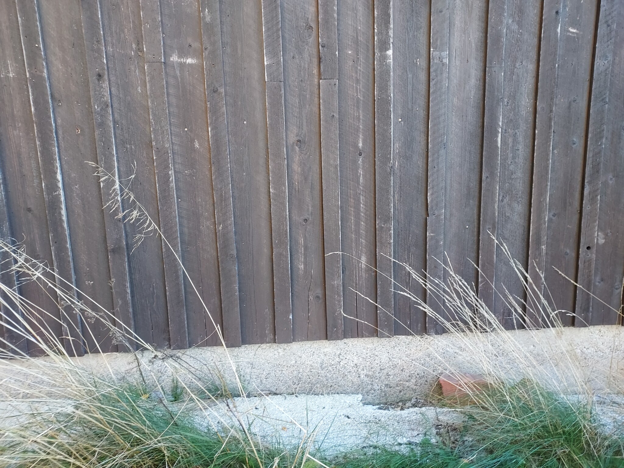

Vi har satt upp en ny LLVP som behöver matning till utedelen. Det finns idag bara ett eluttag på utsidan av huset och det finns ca 20m ifrån där utedelen sitter. Men ca 3m från utedelen finns ett jordat eluttag på insidan av denna vägg. Jag tänker att den bästa lösningen är att borra genom väggen, koppla in sig på uttaget och dra ut en 3G1,5 EKLK eller liknande.
Utedelen levereras såklart med vanlig stickpropp. Är det acceptabelt att montera ett vanligt utanpåliggande IP44 uttag för att ansluta pumpen, eller är fast montage med en arbetsbrytare nödvändigt?
Hur klamrar man kabeln bäst? På sockeln precis under panelen? Vilken typ av klammer är lämpligt?

Matning av en LLVP bör ha en egen gruppledning från elcentralen. Det är framtidssäkert. Den kanske inte gå bra under en JFB och då behöver läggas utanför.
Den bör också vara fast ansluten, speciellt utomhus. En arbetsbrytare brukar placeras bredvid utedelen.
Så titta första på möjligheten att dra fram en ny ledning.

Nope. Standardinstallation av kyltekniker.
Eluttaget på insidan väggen är det enda uttaget som sitter på den gruppledningen. Den ledningen drogs specifikt för detta uttag då det behövde vara "speciellt skyddat" pga. känslig medicinsk utrustning. Nu används inte den utrustningen längre så gruppledningen är oanvänd. Man skulle ju t.o.m. kunna byta ut uttaget mot en dosa för att låta LLVP helt säkert vara helt ensam på gruppledningen.Bo.Siltberg skrev:

Arbetsbrytare blir det.
