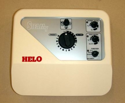

En estetisk fråga då. Så här ser manöverpanelen ut och den har bara ingångar för EKK-kabel, alltså med hölje som kommer in fullt synligt underifrån. Det kommer alltså att gå 5 kablar där:
-> Inkommande 400V
Bastuaggregatet 400V ->
Ånggeneratorn 400V ->
Belysning 230V ->
Temperatursensor 12V ->
Hur ska man få detta snyggt när det som kommer från andra hållet är vanlig FK? Allt kommer sen att sitta på kakel så man måste fundera på en snygg lösning med tanke på håltagning. Skulle man kunna tänka sig att det sitter ytterligare en dosa längre upp som växlar från EKK till FK eller hur hade ni gjort?

Pratade med elektrikern igen. Han såg inte att manöverpanelen hade den typ av ingångar för sina anslutningar så han har rått mig till att skippa FK helt och i stället dra EKK i 20mm slang och sen får kablarna titta ut precis under där manöverpanelen ska sitta. Vi enades också om att välja 5x2.5 kvmm, då kan man köra på 16A säkringar. 800,- kostar en 25m rulle minsann... Några dosor behövs då inte alls utan det dras direkt från panel -> aggregat och det är inte så svårt nu när väggen är öppen.
Det skulle förenkla för mig att dra slangen i väggen på ca 1-1.10 m höjd i stället för som brukligt: några dm under taket. Finns det något som hindrar detta rent regelmässigt?
