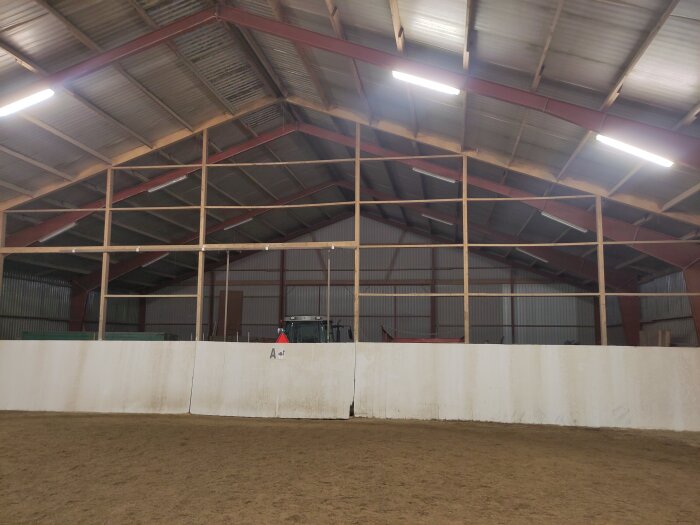

Kommer behöva få upp en skiljevägg i en kombinerad maskinhall och ridhus, ridhuset dammar ner maskinhallsdelen lite väl mycket.
Några förslag på lämpligt material?
Funderar också på om man ska använda skylift eller byggställning.
Eller en armerad presenning. Smidigt värre!

Tänker att jag vill ha något mer solitt än en presenning =)
Jag hade ändå kostat på och satt nån typ av cementskiva. Cembrit windstopper 4,5mm är inte så farligt dyr och väger inte så mycket. Men skulle nog sätta lite tjockare på nedersta raden. Tänker att det kan bli ogynnsamma perioder vissa delar av året som kan orsaka påväxt på träbaserade skivor.

Råspont känns ju rejält och hyfsat enkelt att hantera och montera.
Ridhussargen är i trä idag och ser OK ut trots sina 25år.

För att svara på min egen fråga, det blev väggplåt, fanns redan 50kvm liggandes som är avsett för detta. fick köpa 60kvm till.
