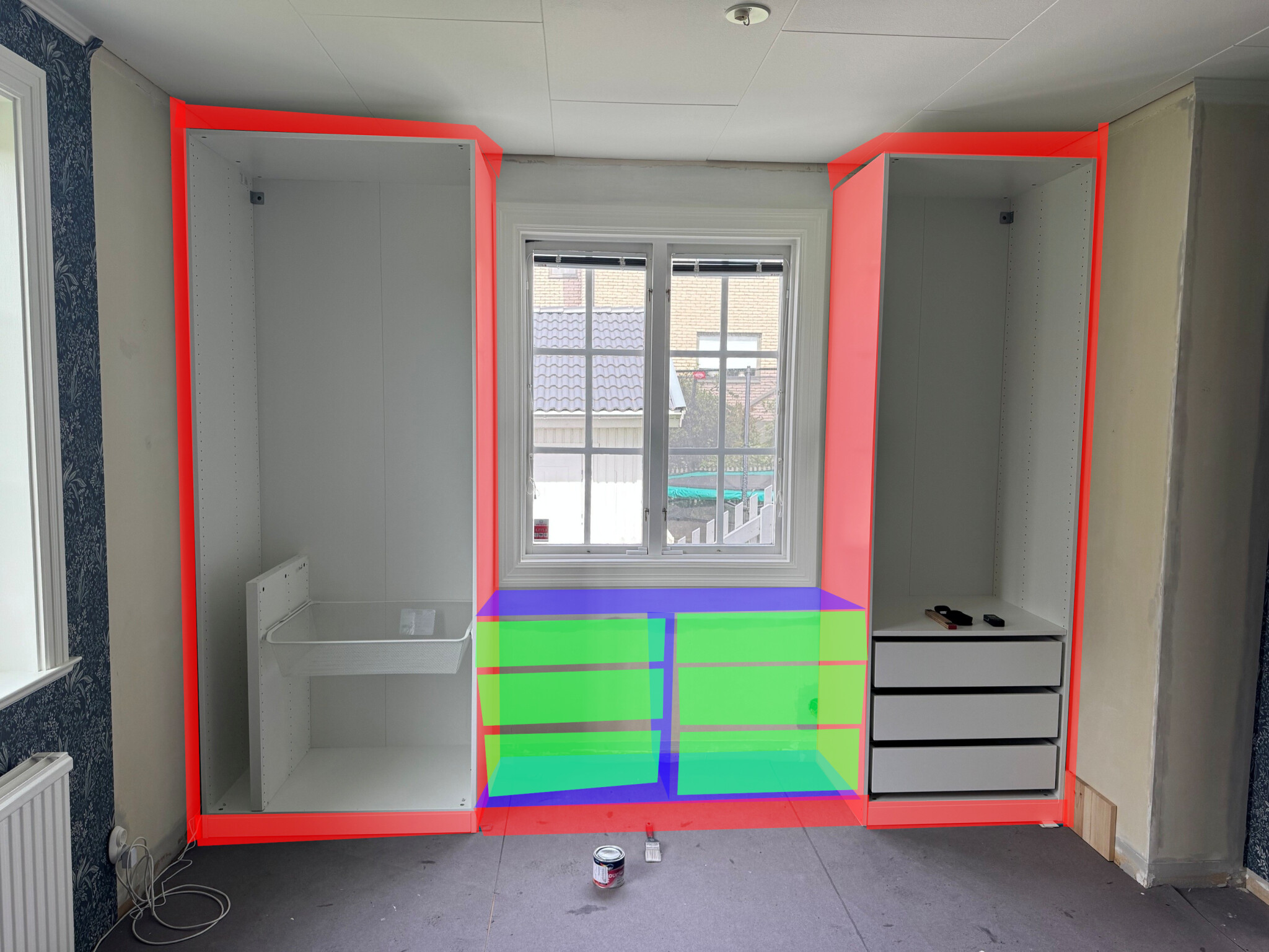

Jag vill maximera garderobsutrymmet runt ett fönster och har därför tänkt att placera en PAX-garderob på vardera sida och sedan platsbyggda en byrå mellan.
PAX-stommarna är kapade i bredd för att passa exakt i utrymmet och skall kläs i 16 mm MDF (röda ytor) på båda sidor för att skapa en inbyggd känsla.
Måttet mellan garderoberna är ca 140 cm, så med en avdelar i mitten blir det en spännvidd på ca 70 cm.
1. Räcker det med 16 mm MDF för att bygga stommen till byrån (blåa ytor)? Jag tänker sätta stående 16 mm MDF i bakkant av toppskivan och på sidan mot garderobsstommen för att stödja. Men är orolig för att allt brakar ihop om någon skulle få för sig att ställa sig på den.
2. Borde avdelaren (lodräta blåa) vara grövre än 16 mm MDF?
3. Funkar det att bygga garderobsdörrar av 16 mm MDF? Viktmässigt blir det några kilo tyngre än IKEAs standarddörrar till PAX (11 kg vs 9).
Gröna ytor är lådor, kommer använda mig av IKEA Komplement som jag kapar i bredd och sedan klär med 16 mm MDF som lådfronter.

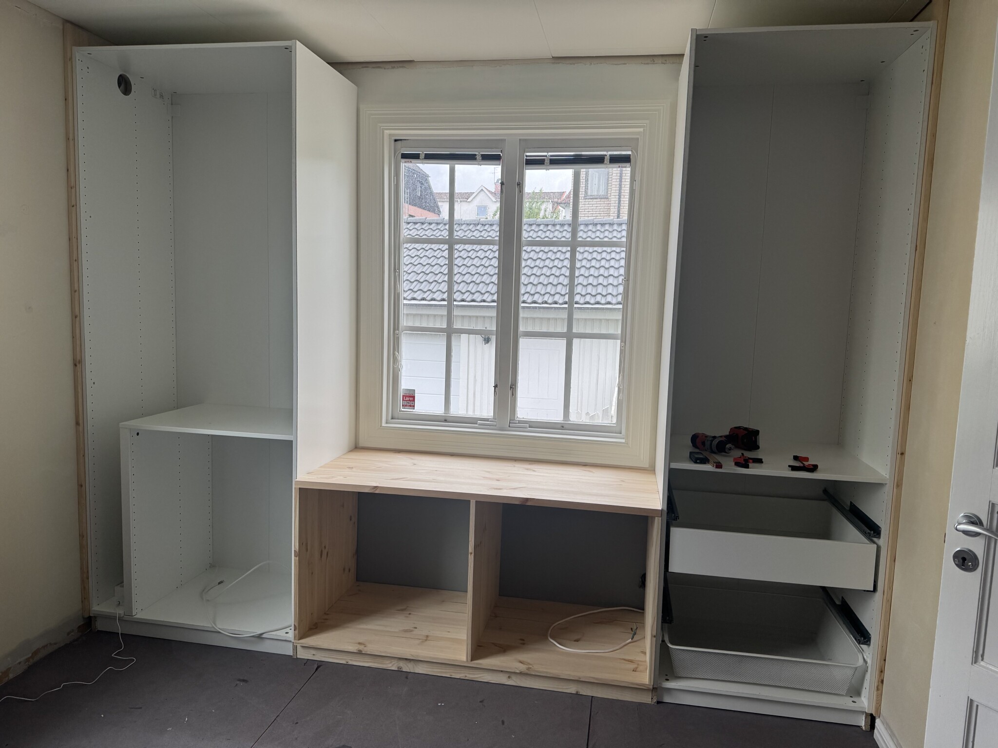

Eller om jag skall bygga allt i stavlimmad furu?
Men då är jag orolig för att garderobsdörrarna kommer slå sig då största är ca 240x48.
Är du orolig kan du väl ta stavlimmat till toppen och botten av byrån. De stående skivorna kommer nog inte behöva så mycket böjstyvhet då de är instängda av omgivande delar, knäckning lär inte vara något större problem och ren tryckbelastning ska inte MDF ha något problem med.
