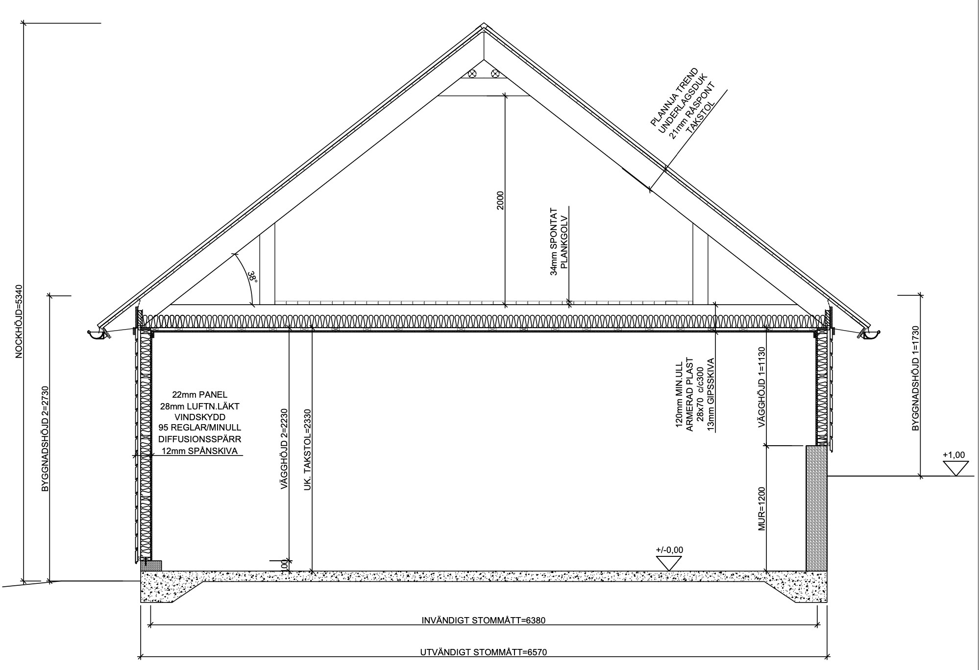

Vi har efter många turer lyckats få ett bygglov på ett loft-garage. Det blir lite av ett sutteränggarage då vi måste höja marken på ena sidan för att kamma hem ytterligare några centimeter på byggnadshöjden. Grunden/plattan är gjuten sedan tidigare (tidigare bygglov) och nu ska vi alltså mura upp en vägg samt sockel enligt bifogad ritning.
Jag har några frågor som jag inte lyckas finna några direkta svar på.
  1. Vilket material murar man med lämpligast? Är det lecablock och i så fall vilken typ av leca är att rekommendera?
  2. Hur står sig en korrekt armerad Leca-vägg mot ev. sidokrafter från uppfyllning utifrån gentemot t.ex. platsgjuten betong?
  3. Val av isoleringsmaterial? Ser att det finns alternativ såsom Leca ISO BLOCK. Isolerar man lämpligast innifrån eller utifrån?
Stort tack på förhand!
Teknisk ritning av ett loft-garage med mått och materialspecificeringar för vägg- och takkonstruktioner.
Lecablock är det naturliga valet för den murade väggen. Gå in på Webers hemsida och titta efter projekteringsanvisningar. Där står allt du behöver veta om armeringsbehov mm. Eftersom du bara har 95 mm isolering i övriga väggar är det tveksamt om isoblock gör någon nytta. Ett 350 mm brett lecablock med puts ligger nog i närheten av 95 mm mineralull.
