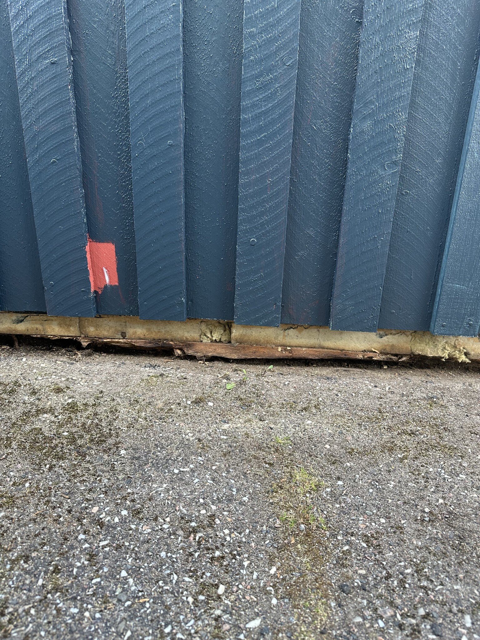

Se bild.
Har ett kallgarage som en gång var en carport. När man byggde om de så läktades de upp och panel monterades. Panelen satte man tyvärr väldigt nära marken så den var helt rutten i ändarna.
Jag har renkapat detta nu, cirka 10 cm upp. När jag kapade så märkte jag syllen som låg där också är helt rutten. Den kan jag nog byta ut inifrån dock.
Nu till min fråga, vad sätter man där nere? En offerbräda? Jag är lite inne på Minerit-spåret för att efterlikna en platta, men jag vet inte riktigt vad som är lämpligast och vad man brukar göra.
Tack!
  • Ruttet trä vid nederkanten av blå träpanel på kallgarage, mark nära träet.
En plåt är vanligt.

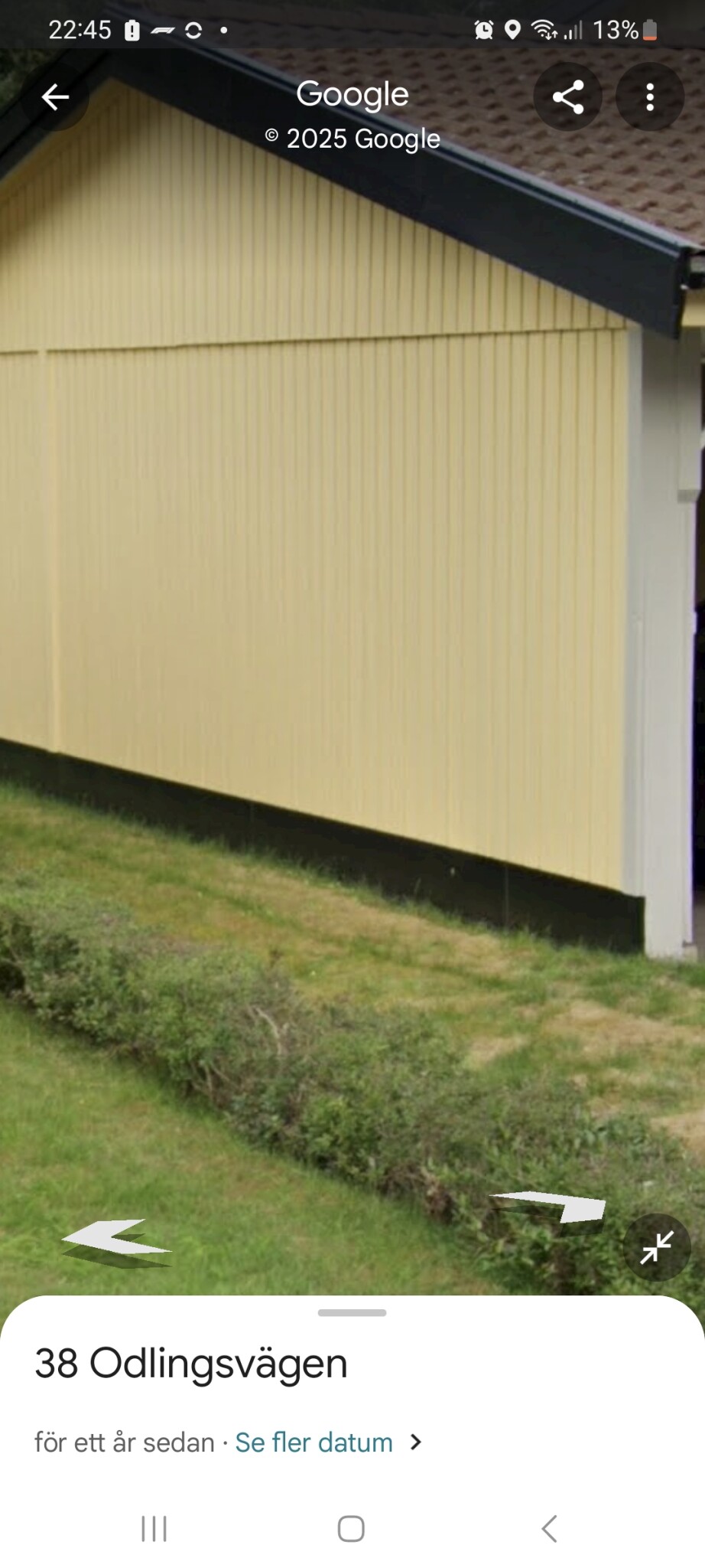

Har du något exempel på hur detta skulle kunna se ut? Hittar inget på Google.
RoTe
Gör det du tycker är snyggast. En offerbräda är ju som namnet hörs inte permanent men enkel att byta när det behövs nästa gång. Någon form av fibercementskiva låter som det kan vara en snygg lösning.
