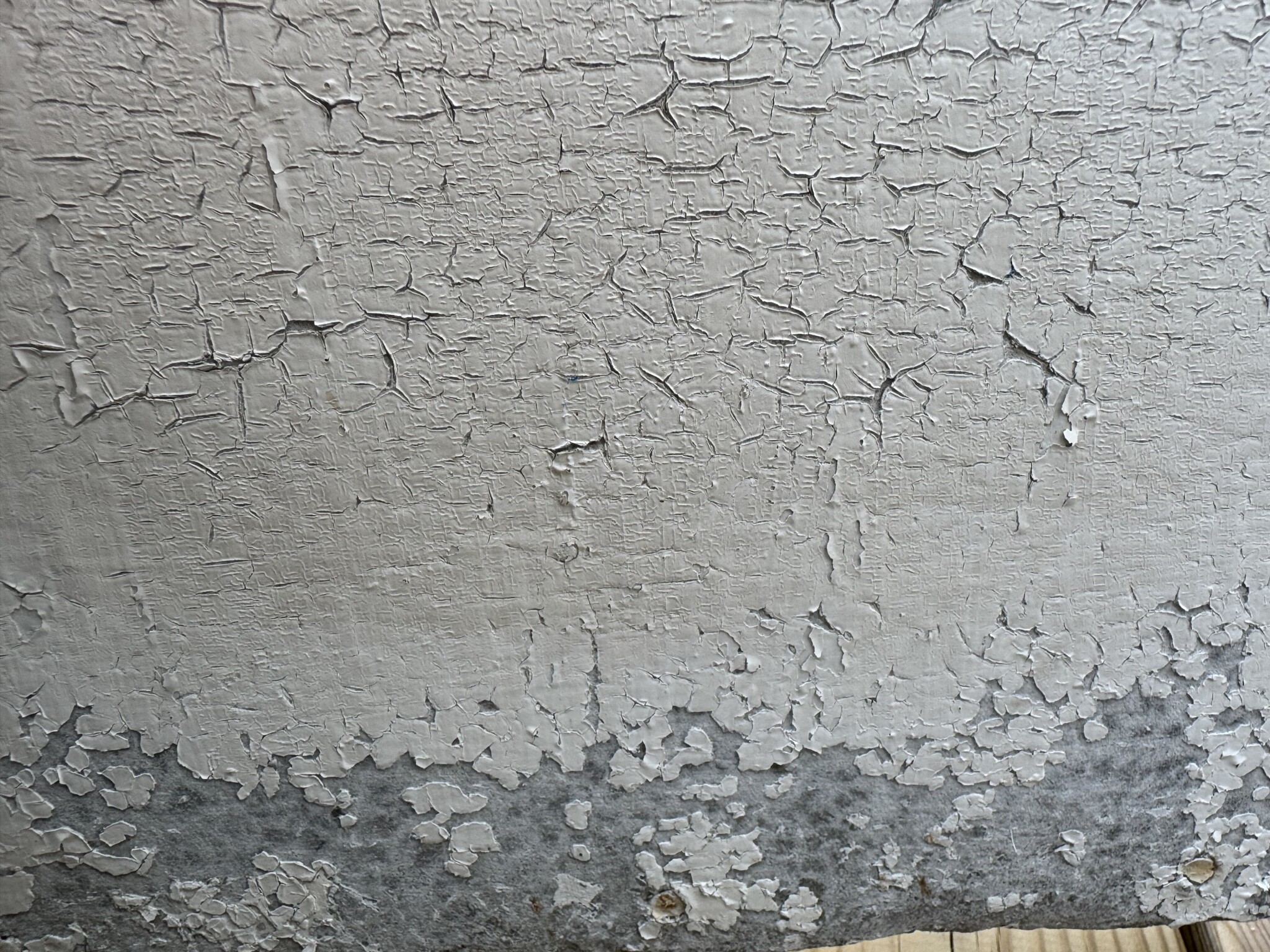

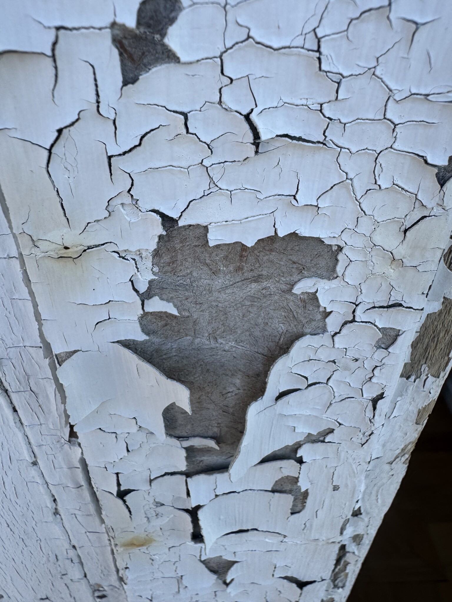

Håller på att renovera fönster och första bilden är mellan vägg å fönster och balkong dörr.
Andra bilden är en stor platta på nedre delen av balkong/altan dörren.
Huset är från 1945 och linoljefärgen har spruckit.
Undrar om ni kan se vad det är för material under färgen. Tack för hjälpen
  • Avflagnad vit färg på en dörrkarm, med synligt underliggande material i en äldre byggnad från 1945.
  • Sprucken linoljefärg på en stor platta, troligen del av dörrkarm på balkongdörr, hus från 1945. Materialet under färgen är oklart.
Det ser ut som minerit/eternit eller liknande cementbaserad skiva.

Tack för snabbt svar, förslag på hur man ska få bort färgen?
kanske inte det bästa att skrapa med en färgskrapa
Jag har tyvärr ingen bra metod. Om färgen sitter löst och det är utomhus så skulle jag nog blöta allt och sedan skrapa med en spackelspade eller liknande. Och är du orolig för fiber i cementskivan så kan du använda en p3-mask. Sedan torka upp/spola av beroende på om det går.
Tack
