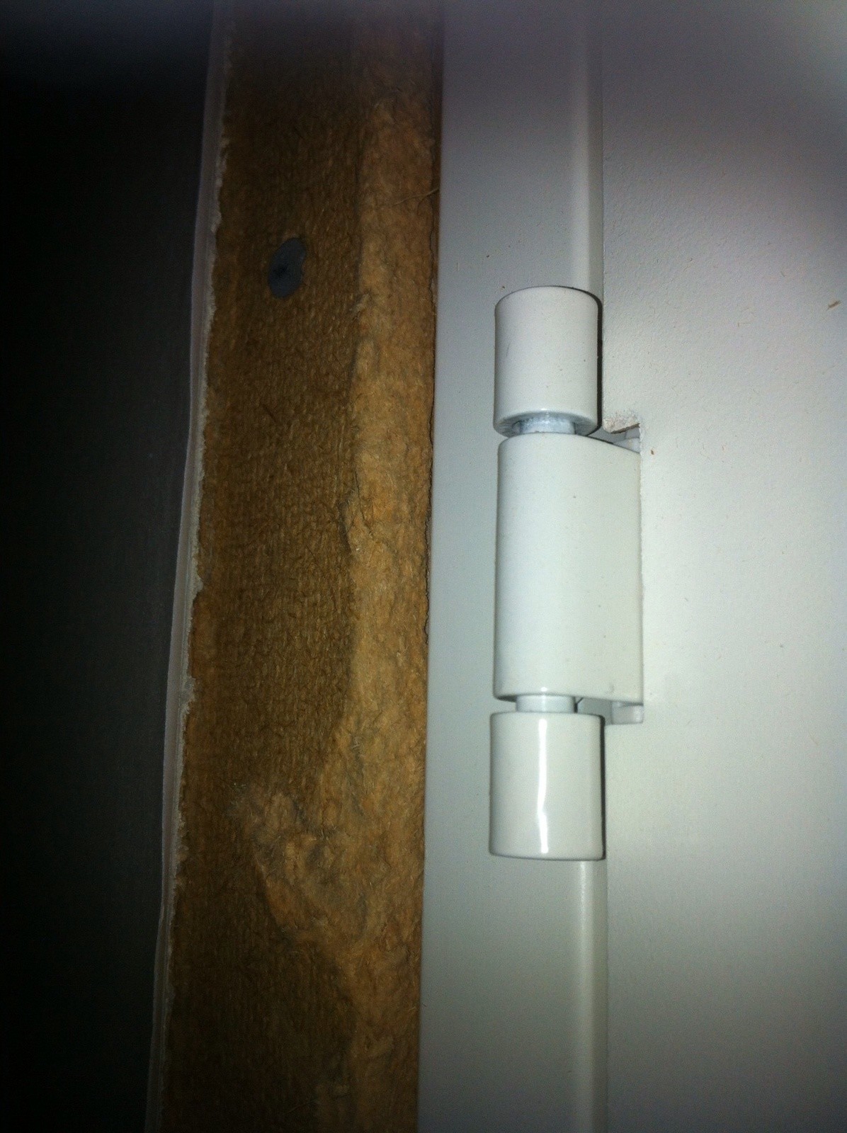

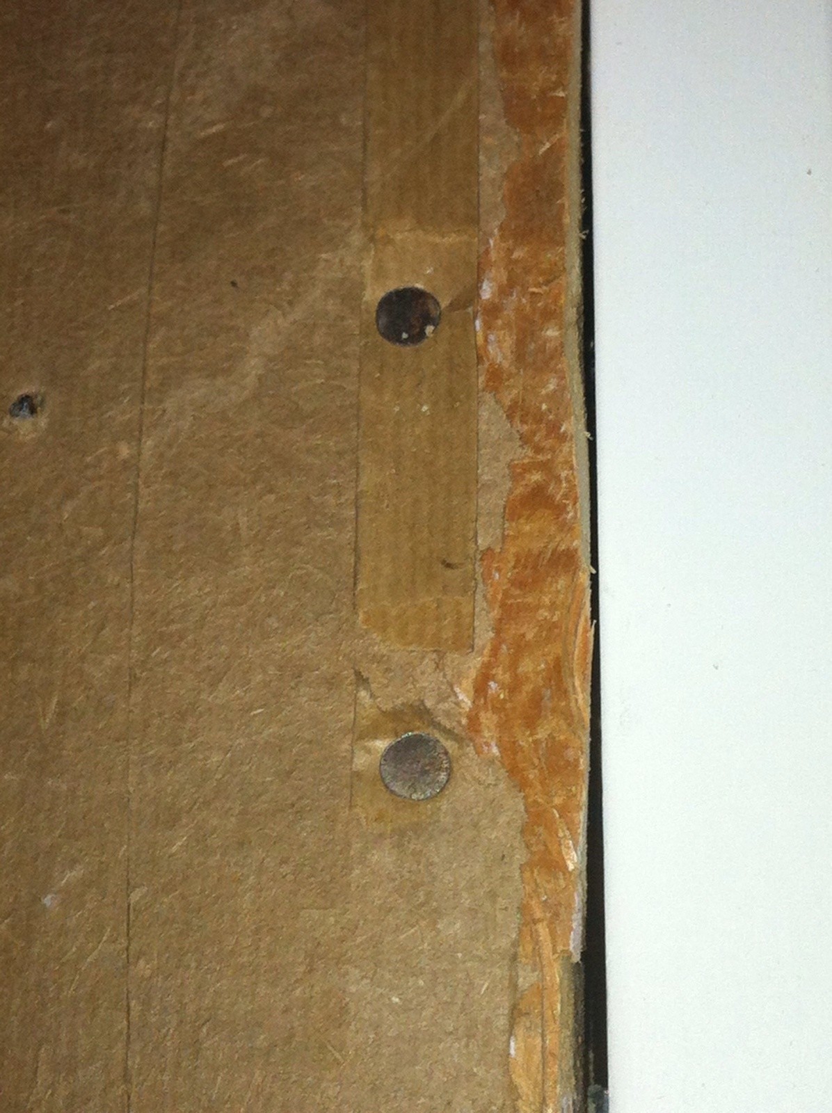

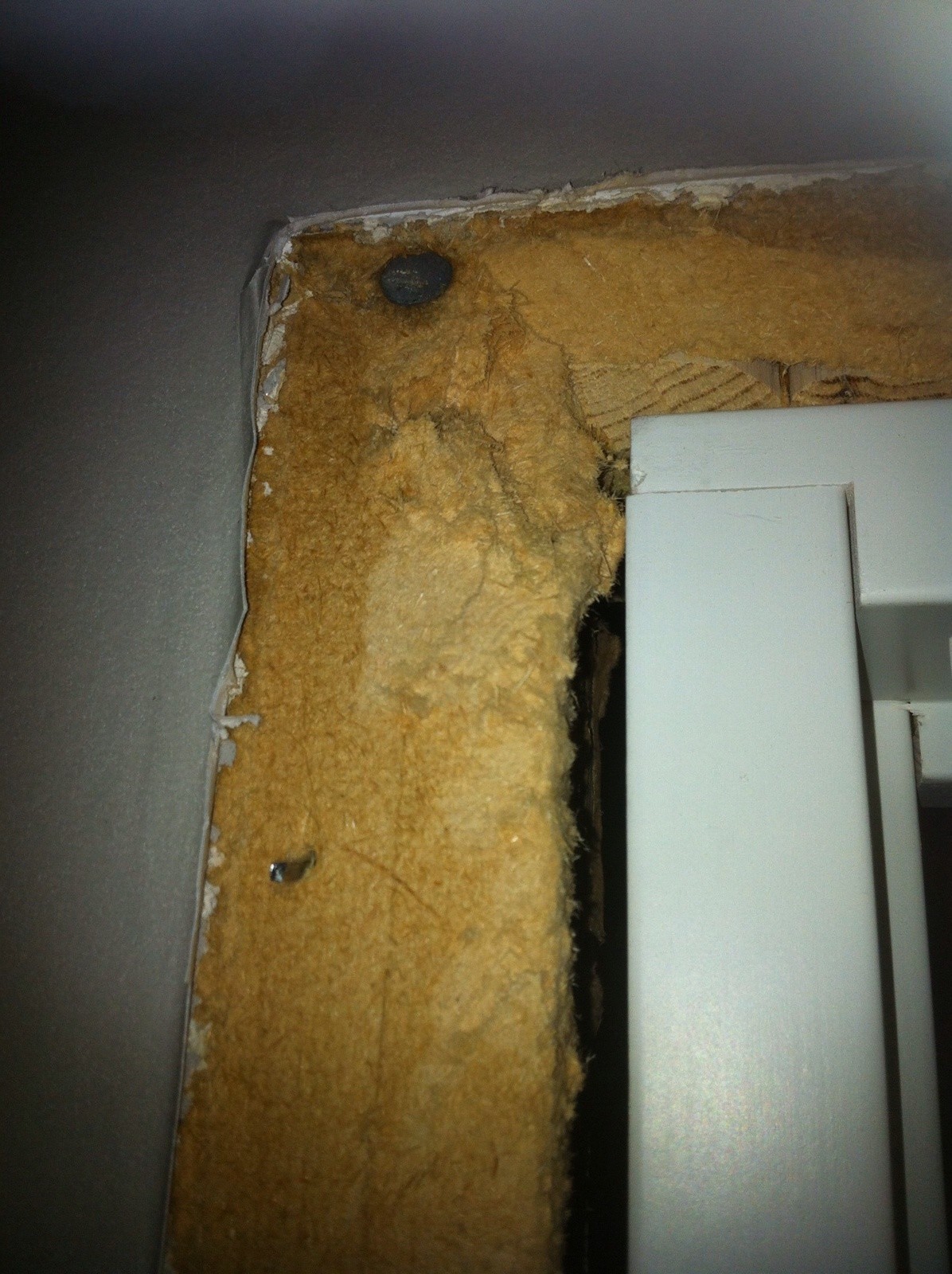

Någon som kan/vill ge sig på en chansning vilka material som jag hittat under mitt gamla dörrfoder?!
Trä ser jag på vissa ställen, men vad mer?
Jag tycker att det ser ut att vara någon slags grövre papp och spikad pappersremsa på första bilden.
I vilket syfte?
Det andra funderar jag på om kan vara någon form av mjuk träfiberskiva. Tretex?
Skivan är ganska tjock, säkert en 4 cm eller något liknande. Kanske ännu tjockare.
Finns risk för asbest i något av dessa material eller är det bara att fortsätta riva och sprida damm?
Just nu ser det ut som på bilderna. Runt hela dörröppningen, på båda sidor. Kan jag ha det så i några veckor eller bör nytt dörrfoder på snarast, för att man inte bör dra i sig mer damm från detta?
Se bilder nedan!
Tack på förhand!

Tack för svar!
Vad tror ni om första bilden då?
Någon grövre papp med spikade pappersremsor.
Vad är det och varför sitter det där?
Rent papper eller risk för asbest?
Bör man dreva runt dörren innan fodret sätts dit?
Tydligen ganska smala springor så jag tror hantverkaren tänker hoppa över drevning.
Svårt att få in gullfiber eller vad han nu hade tänkt dreva med.
Är det ett ok beslut att hoppa över drevningen?

På A svarar jag iaf tretex och på B vanlig papp som tex användes för att sågspånet i väggen inte skulle trilla genom springorna i råsponten. Båda helt ofarliga.
