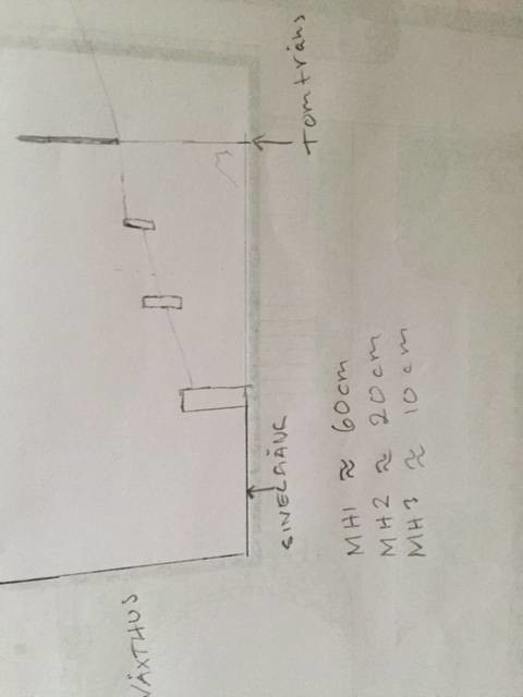

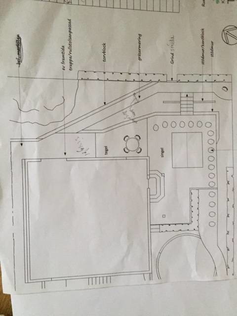

Behöver tillse en stödmur, Västkusten zon 1-2.. regnigt tidvis, och lera under i marken.
Är något osäker gällande såväl dräneringen i slänten som lämpligt material till stödmur.. utifrån mina preferenser. Resta frågetecken omkring "det estetiska".. murarna blir långa, inte så höga.. Det är brantast framför ett växthus, där det behövs två murar; där ska odlas grönsaker till husbruk.
Har tänkt betong, men hittar ingen slät betong, såsom jag tänkt.. Funderar nu på slipers.. men är det tillrådligt med tanke på hållbarhet (och lera under). Dessutom är det rätt lång mur vi talar.. kan det blir bra.. Finns det slät snygg betong till hyfsat pris, vad sägs om slipers? Lägger in ett par skisser, den senare, skala 1:100.

Angående ROT får du fråga skatteverket, eller googla (jag vet ej).
Den översta muren på 10 cm, om jag förstår rätt, känns lite onödig att anlägga. Kan du inte öka mur 2 till 30 cm istället? Första skiftet kostar alltid mycket, eftersom det är (i stort sett) samma grundläggning för varje mur. Innan du fått dit första skiftet har mycket arbetstid gått åt. (resterande var går fortare.)
Lera är vanskligt eftersom det magasinerar mycket vatten som sedan fryser på vintern. Jag skulle säga att all lera måste bort, eller åtminstone på behörigt avstånd under. Men jag är inte anläggare!
Finns raka släta murbetongblock. T. ex. Murstern Moderna från Mosaiken Hedesunda med skarp kant eller Basic från Våxtorp med liten fasad kant. Om du inte vill ge dig på att platsgjuta (bygga formar)? Nog är det snyggast utan alla linjer betongblock ger.
Gabioner är flexibla och förlåtande för detta ändamål, de kan ta rörelser och släpper igenom vatten, om du gillar utseendet. De är också tunga i sig och tar därmed mycket tryck.
Jag gillar byggtimmer med raka kanter, men låter lite risky med trä med lera omkring, även om man ju måste ha väldränerat bakom och under.
