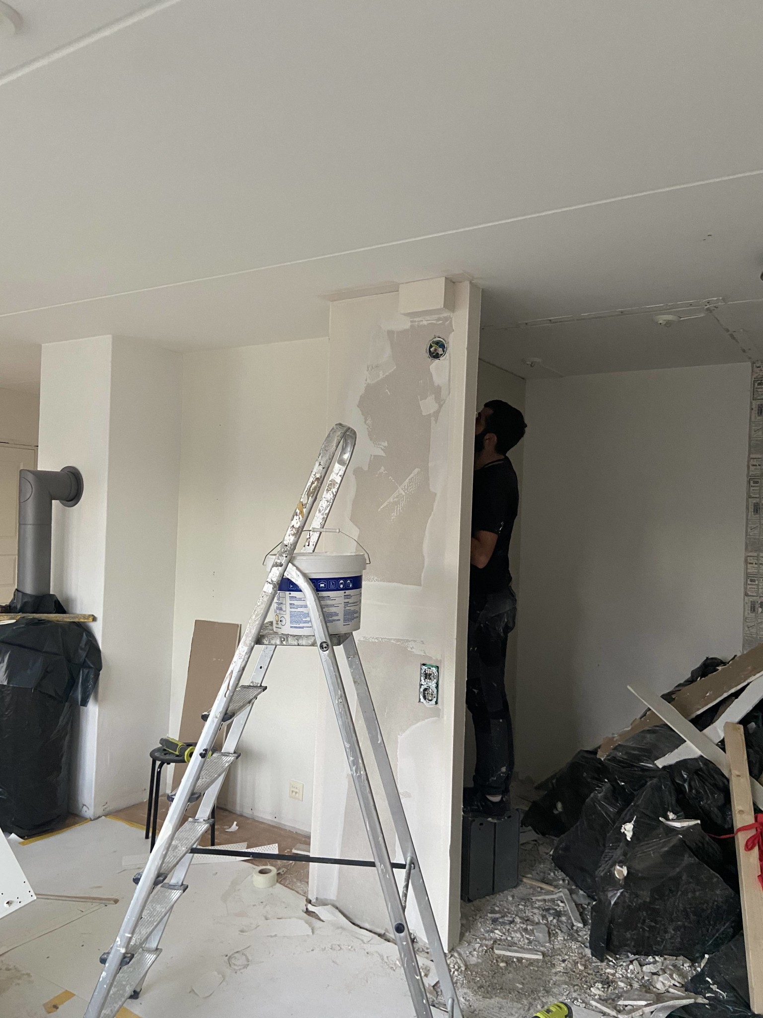

Tjena!
Jag tänkte bygga in ett vitrinskåp i en död yta i lägenheten. Ena sidan ha jag spiskaminen som går, kan bygga in vitrinskåpet eller måste den väggen isoleras?

Det får inte vara något brännbart direkt emot. Brandskiva emellan. Tänk också på hur fina glas och dito drycker reagerar på värmen (i exempelbilderna ligger det vinflaskor i skåpet).
Med reservation för att jag missuppfattat hur vitrinskåpet ska placeras i förhållande till kaminen.

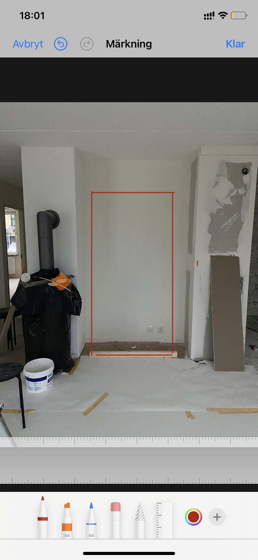

Hm.. fsn vad svårt ju, då tolka jag det som att jag kan inte bygga in vitrinskåpet utan bara kan ha den stående i hålet med luftspalt emellan skåp o vägg.
  • Ett markerat utrymme i en vägg med måttlinjer för planering av vitrinskåpsinstallation i renoveringsprojekt.
Hur mycket skulle skåpet sticka ut i rummet bredvid kaminen? Eller får skåpet plats helt inne i nischen?
