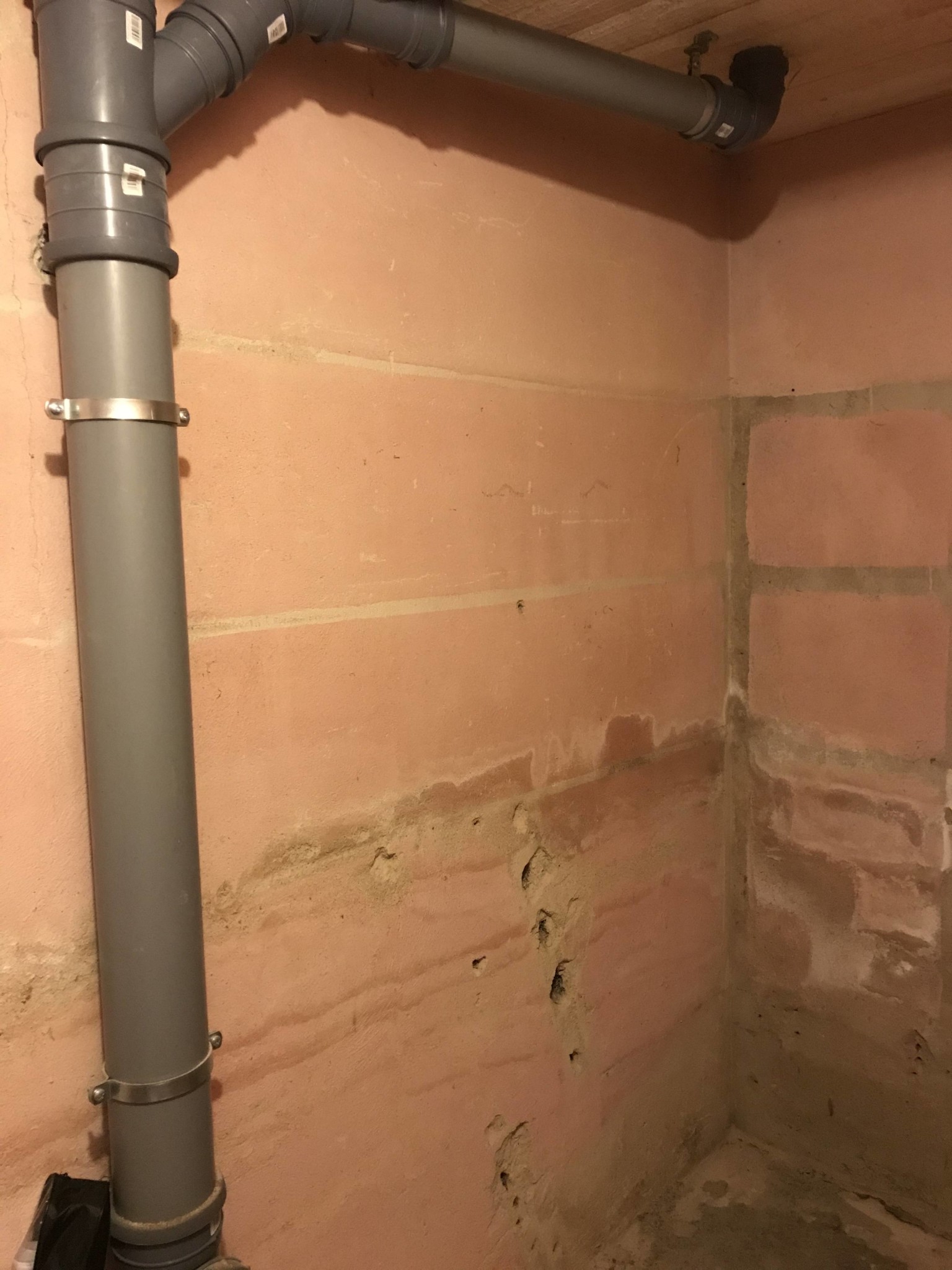

Idag har jag gjort en arkeologisk utgrävning av källarväggen. Inga dinosaurieskelett men ett material i väggen jag inte känner till.

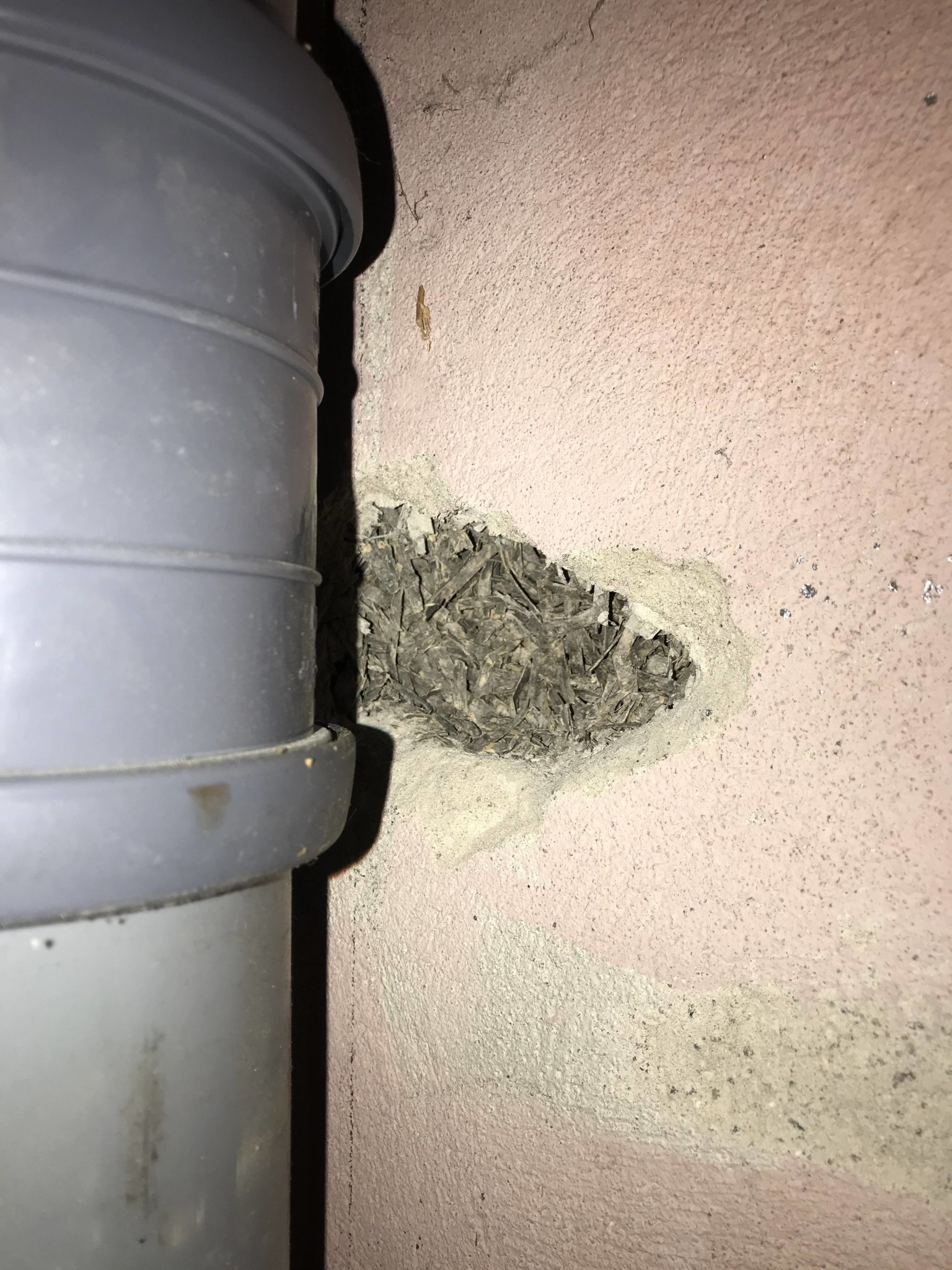

Lite som kex i konsistensen.
Testade att elda detta för att se om det är trä, men det brinner inte när jag använder en tändare.
Vet någon vad detta är för något?
Tänkte laga hålen och göra fint här, men vill ju inte bygga in något som är dumt att ha i väggen.
Huset är från 1954 tvåvånings trähus med källare.
  • En källarmur med skador och hålrum samt ett grått rörledningssystem på väggen.
  • Ett hål i en rosa källarvägg med ett kexliknande material exponerat bredvid ett grått plaströr.
S
Träullit

S sinuslinus skrev:
Träullit
