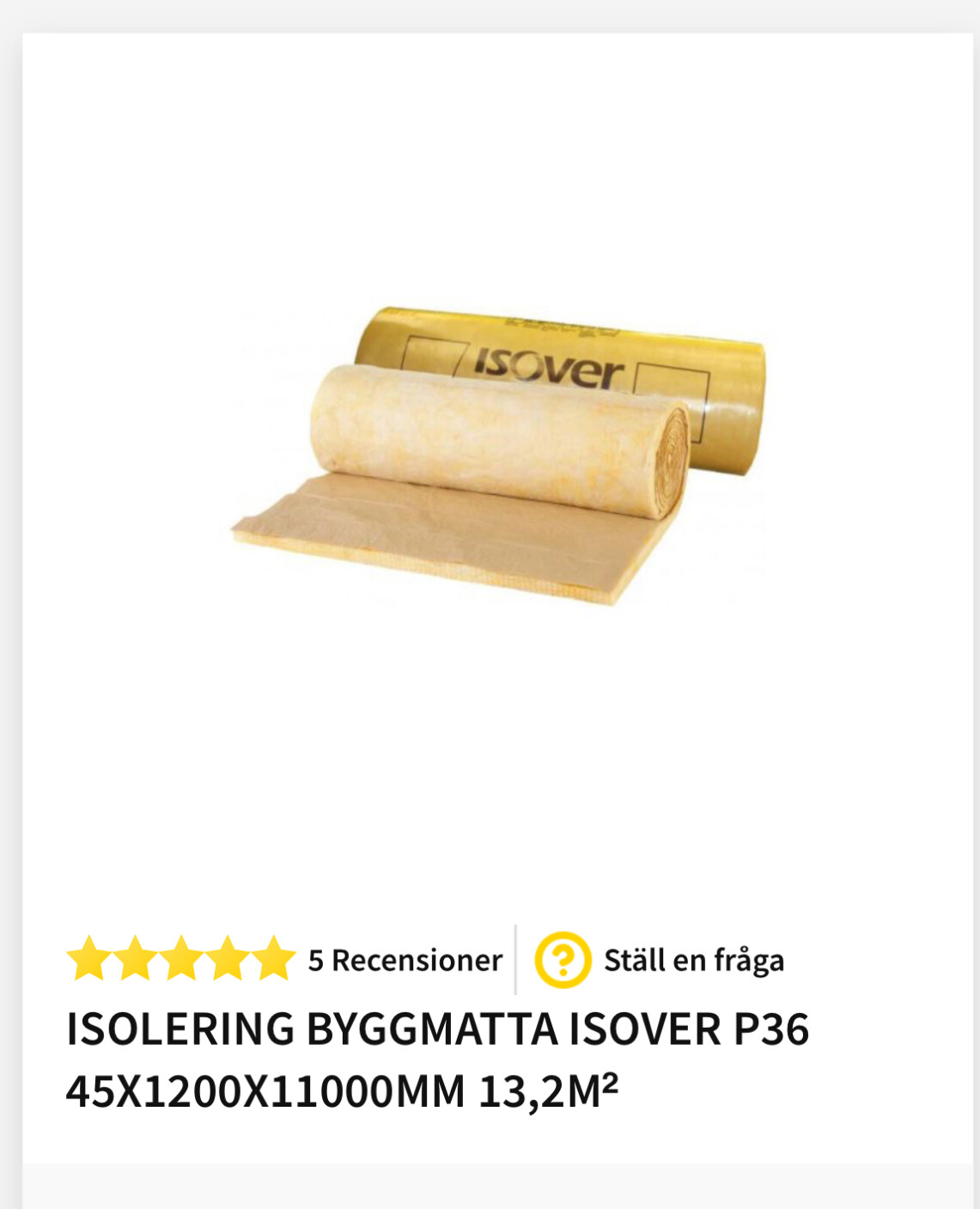

Lösull lägger man mycket tjockare på en vind än vad man gör om man isolerar med vanlig isolering, isolerar man med vanlig isolering på en vind så brukar man avsluta med en så kallad byggmatta som har ett vindtätt papper ytterst så att inte luftrörelserna tar sig ned i isoleringen.
  • Isoleringsrulle ISOver P36 för byggnadsmatta med vindtätt papper, lämplig för vindsisolering.

Ok ok 👍 håller på och ska isolera förråd till bastu och har isolerat med 145 mm i taket, utan något material mellan isolering och luftspallt. Är väl ändå ingen katastofförlust, med tanke på att det är ganska tjock isolering för ändamålet?
Med tanke på vad det är för hus så kanske det inte är katastrof men stor chans till påväxt på råsponten men är det gjort så hade jag inte rivit upp det..

Jo luften kommer att minska isolereffekten av din 145mm isolering..
