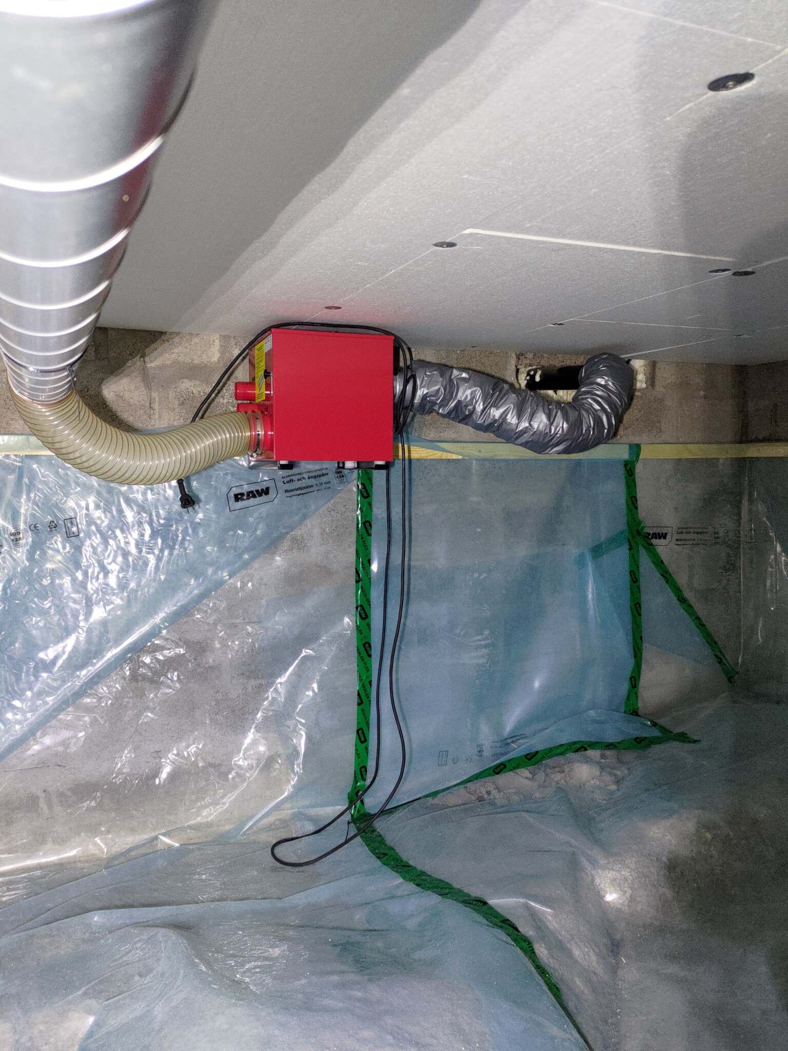

Syllbytesproffsen har bytt syllarna, bjälklag och allt emellan i vart hus och neråt mot krypgrunden är det nu en skikt cellplast (ca 10cm) (i facken mellan bjälklaget stenull och sedan spånskiva uppåt).
Nu ska vi sätta dit avfuktaren igen och funderar över en lämplig skiva att sätta på cellplasten direkt ovanför runt avfuktaren för att minska risk för brand ifall den skulle slå gnistor. Avfuktaren är ansluten till jordfelsbrytare och man hoppas ju inte att det händer, men det skulle kännas tryggare.
Finns dock inte jättemycket utrymme där och helst hade vi använt något som inte är så tungt för att få det lättare att fästa (skruvas i bjälklag). Någon som har ett förslag?
Tror ni en grillmatta kan funka 🙈?
  • Röd avfuktare med slangar i krypgrund. Omgiven av plastfolie och cellplast i taket. Diskussion om brandskydd med lätt material.
Mineritskiva skulle nog jag rekommendera.
