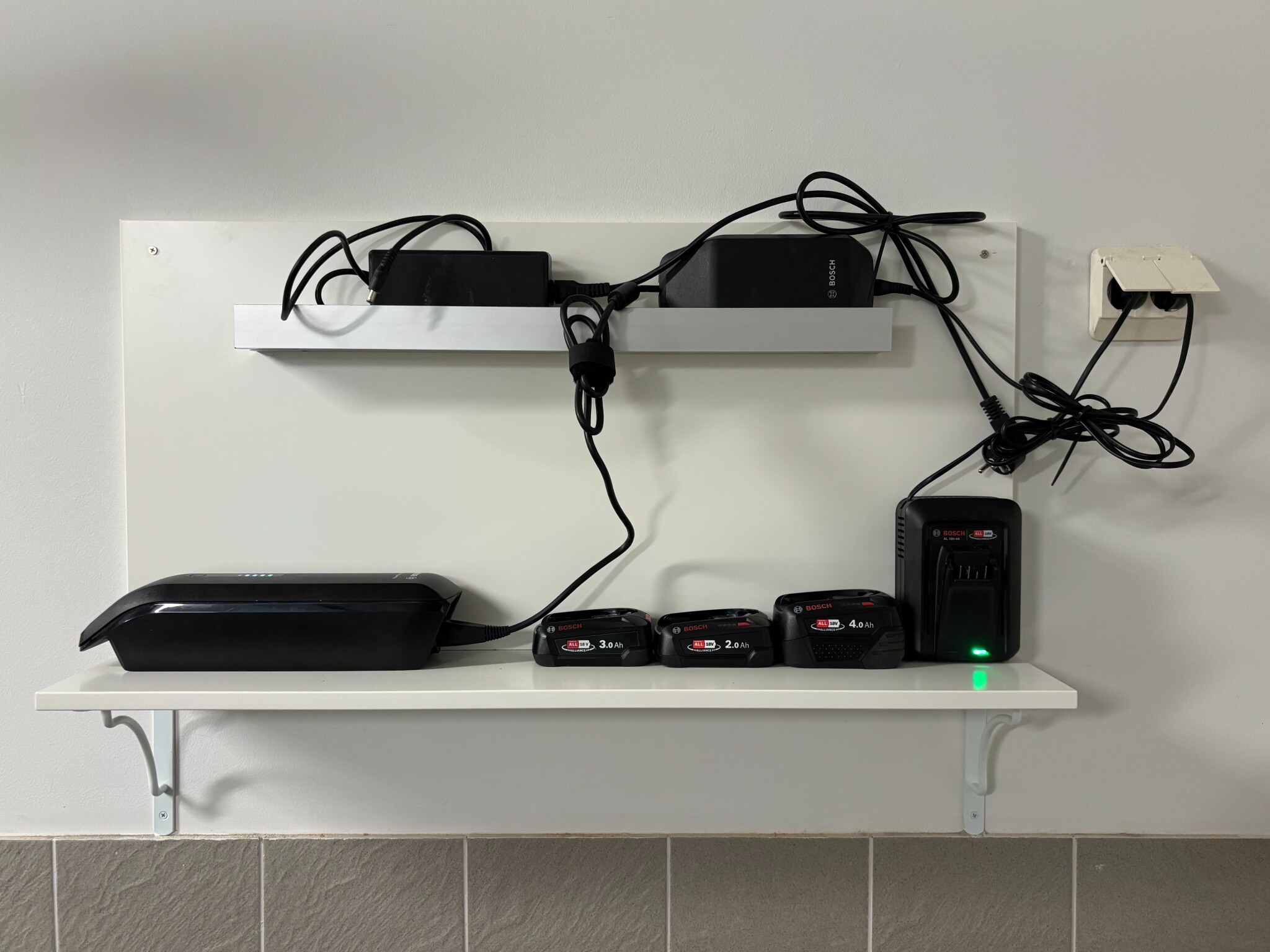

Har följande hylla i garaget som används för att förvara och ladda batterier till verktyg, trädgårdsmaskiner, cyklar.
Planet och bakstycket är nu i MDF som ju är behäftat med brandrisk, så jag skulla vilja byta det mot något brandsäkert (väggen bakom är i betong). Kan någon ge ett förslag på ett brandsäkert skivmaterial som skulle lämpa sig så jag bara kan byta planet och bakstycket? Vill ha sakerna lätt tillgängliga så plåtskåp o. dyl. går bort. Det skall idealt gå hyfsat lätt att skruva i så man kan fästa olika laddare i framtiden. Eller alternativt om det finns någon typ av verktygstavla i metall med hylla och som det är lätt att fästa diverse saker i?

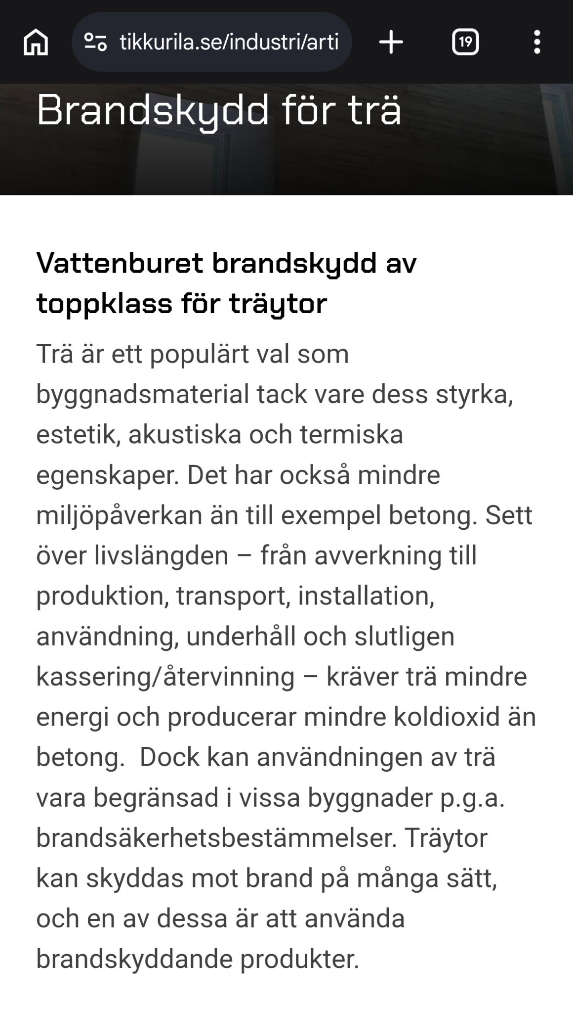

Det finns ju färg som är brandskyddande.
Säkert skitdyrt 😬
[länk]
Tror inte riktigt på någon svällande brandskyddsfärg. Termisk rusning i ett litiumbatteri kan driva upp temperaturen till 1000 °C och även aluminium smälter.
