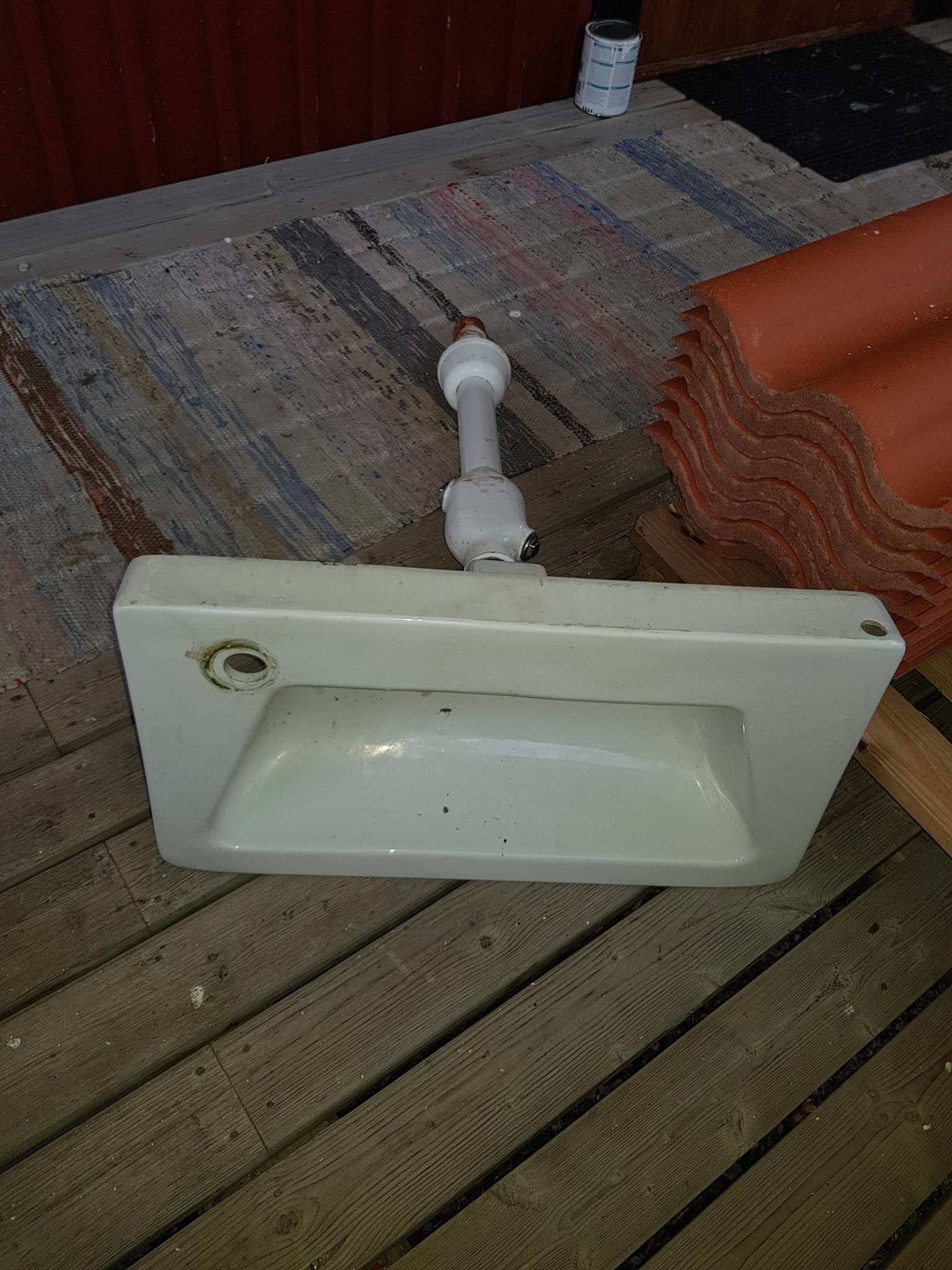

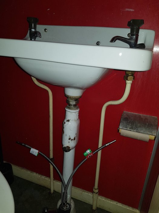

Hej, behöver lite hjälp att hitta rätt delar.. Jag köpte ett begagnat tvättställ med blandare. Idag var jag på jula och köpte anslutningsslangar till blandaren. Vill förstås ha allt material hemma innan jag river det gamla tvättstället. Vad kommer jag att behöva enligt bifogad bild?
Slangarna är 10 mm.
Jag tror att rören är R10 3/8" med utvändig diameter på 17,2 mm. Enligt denna tabell https://www.vvsbutiken.nu/category.html/storleks-guide-for-ror-dim
Kan gärna lägga till ballofix på rören också.
Utgår ifrån att jag får kapa befintliga rör strax under böjarna och då låta gamla kopplingar vid golvet vara ifred.
Slangarna är 10 mm.

Det är mycket riktigt 16 mm och godset är bara 1 mm tjockt. Det nya tvättstället är i ungefär samma storlek men avsett för en blandare istället för två kranar.
Det har också samma slags avlopp/vattenlås men jag har en passande gumminippel om måtten inte stämmer, så jag kan köpa nytt vattenlåskit.

Ah, jag missade helt anslutningsslangarna på första bilden. Jag gillar inte alls att man byter slangar på blandare hur som helst med "noname". Vad händer den dagen när det inte passar så bra?
OK, blandaren är sidomonterad i det nya tvättstället. Då är det tvivelaktigt att anslutningsslangarna räcker ner. Således bör du dra en snutt rör efter 16mm ballofixen!
Och glöm inte stödhylsa i 16mm rör. Dessa rör finns i glödgad variant!
Vatettes ballofixer är bra!
http://www.vatette.se/system-vatette-din-kompletta-vvs-leverantoer/produkter/kulventilerb9b0.html?tx_mmpdb_pi1[product]=1861&tx_mmpdb_pi1[via]=9&tx_mmpdb_pi1[action]=show&tx_mmpdb_pi1[controller]=Product&cHash=68f21286b30cc6c1646e4ba29828ced0/kulventilerb9b0.html?tx_mmpdb_pi1[product]=1861&tx_mmpdb_pi1[via]=9&tx_mmpdb_pi1[action]=show&tx_mmpdb_pi1[controller]=Product&cHash=68f21286b30cc6c1646e4ba29828ced0
