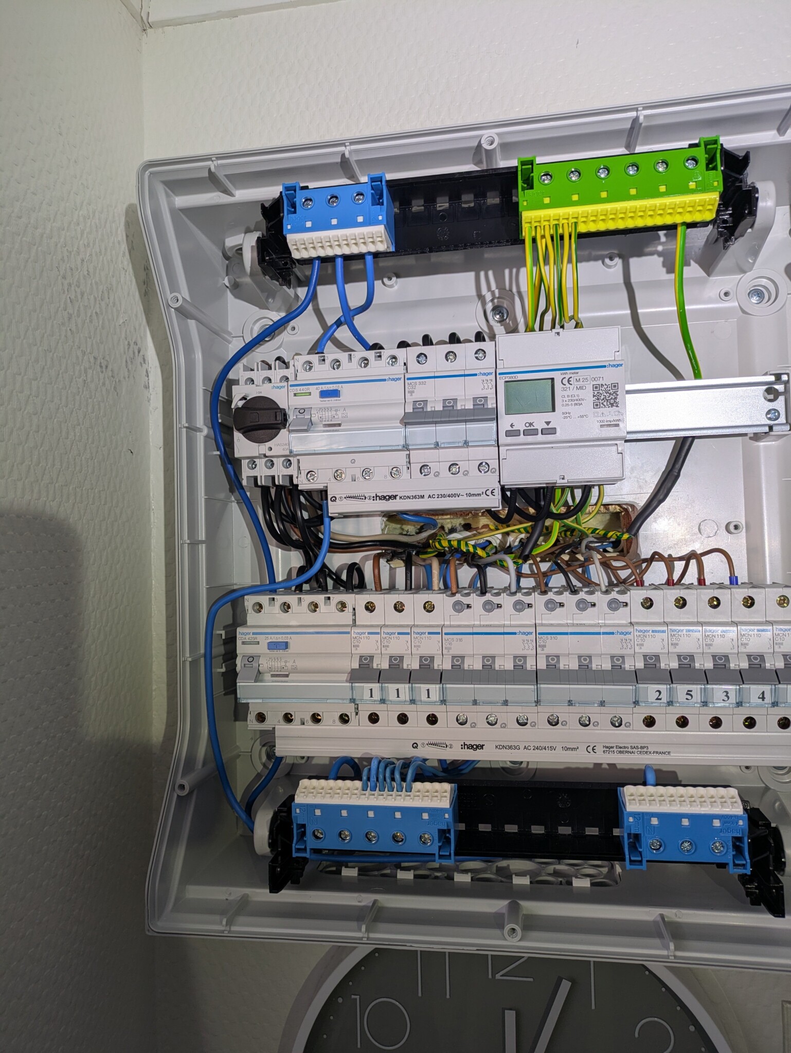

Sådär! Nu har jag kopplat om i garaget enligt TN-S. Inkommande neutralledare kommer in på plinten uppe till vänster. Den fördelas sen till bägge två JFB därifrån. Vänstra neutralledarskenan nere betjänar den undre radens dvärgbrytare. Den högra nere är till övre raden där elbilsladdare ska kopplas in senare.
Ser du/nu några konstigheter?

Jag hade satt N-plinten för övre raden uppe men det är en minimal kritik.
WorldJ
Ja, det har du rätt i, det vore egentligen logiskt. När jag planerade tänkte jag att jag ville ha neutralledarskenorna för JFB på en egen rad och inte beblanda med plinten för ingående neutralledare.

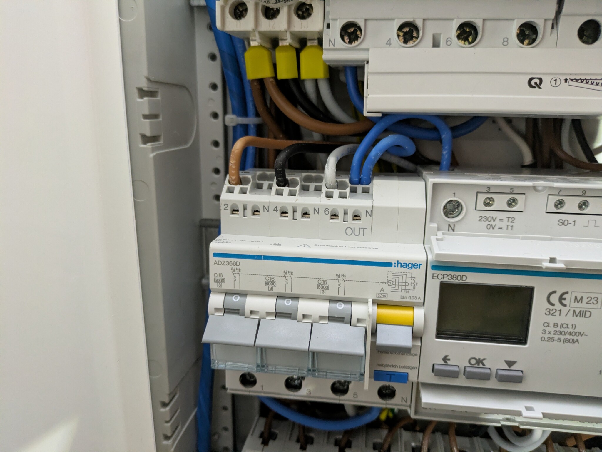

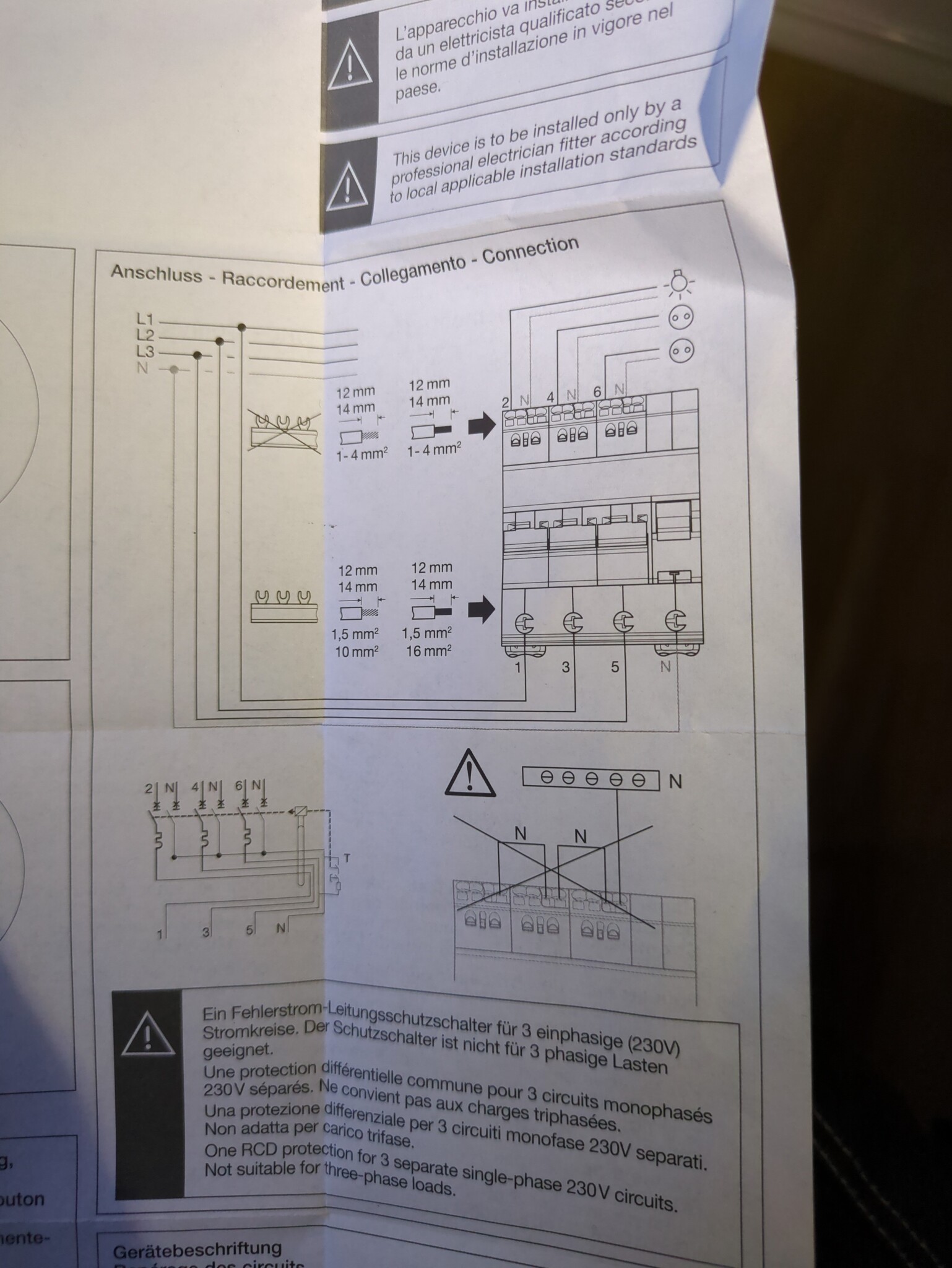

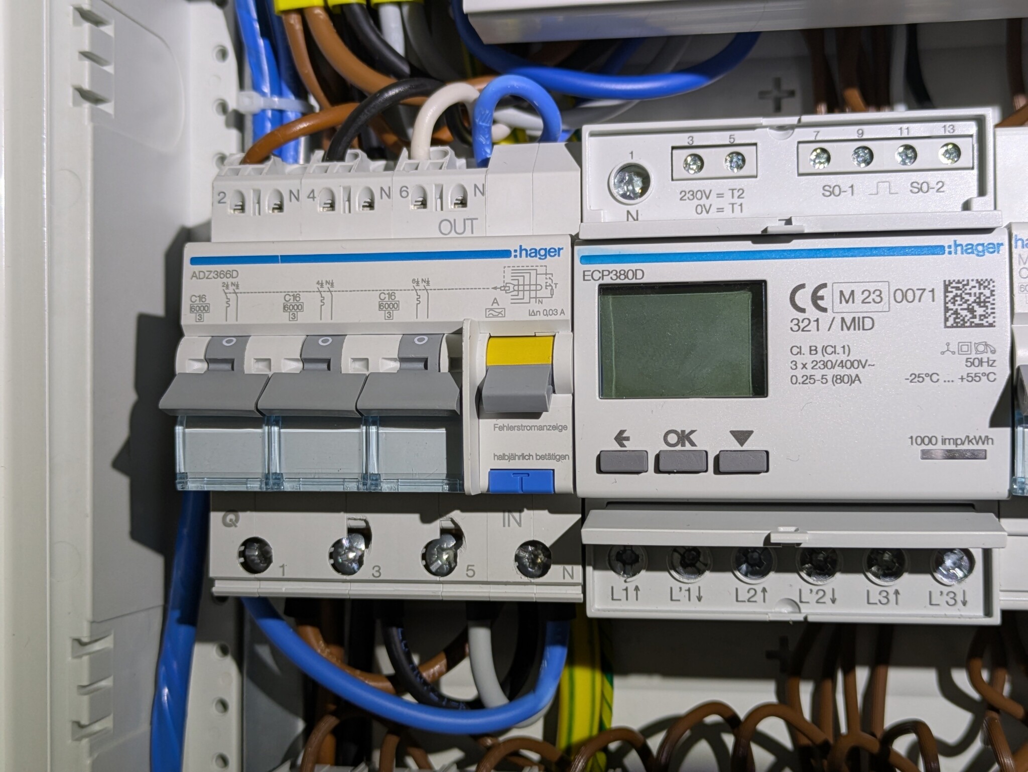

Tänkte där sätta en energimätare för värmepumpen. Faserna är inget konstigt med. Jag flyttar bara de som sitter från utgående på PSA:n nu till utgående på energimätaren. Sen sätter jag 3 nya kablar mellan utgående på PSA och ingående på energimätaren.
Men neutralledare, jag antar att jag sätter en till kabel mellan utgående på PSA:n och sen till energimätaren? Alltså jag låter den neutralledaren som sitter på PSA:n och går till värmepumpen sitta kvar och kompletterar med en neutralledarkabel.
  • Energimätare installerad i en elcentral med synliga kablar och brytare från märket Hager, omgiven av blå och bruna ledningar.
  • Anslutningsschema för energimätare med fas- och nollanslutningar, instruktioner på flera språk och varningssymboler.
Ja, nollan ska hämtas från samma sida av PSAn som faserna till energimätaren.

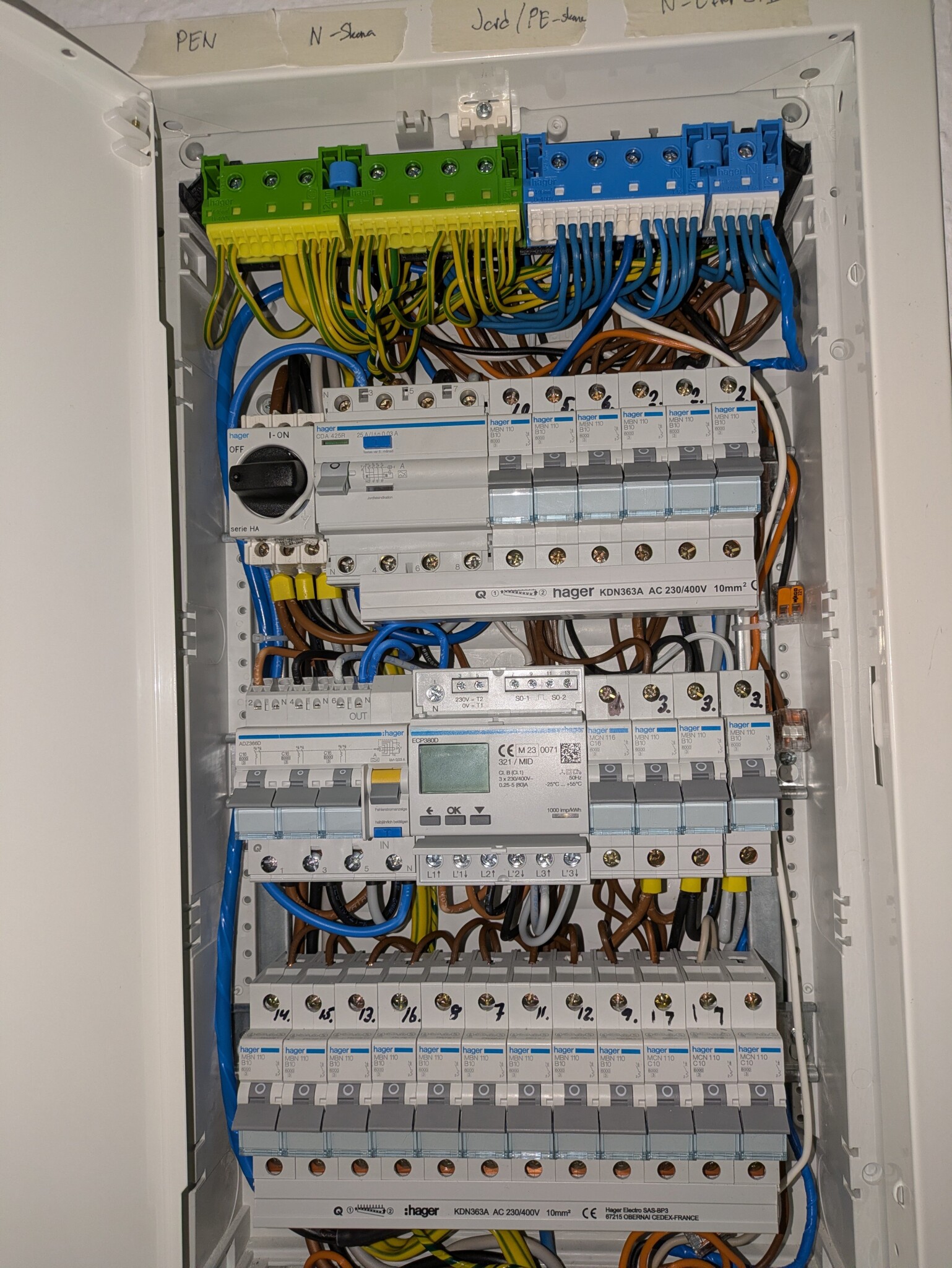

Såhär ser centralen i huset ut. Saknas ändskydd på ena sidan av en fasskena men det ska införskaffas. Är väl inget mästerverk men är rätt säker på att jag fått till funktionen.
Hade ingen bygling mellan jordskenorna i rätt färg så det ska införskaffas med. Har även satt kabel som jag byglat de två jordskenorna med så det hade räckt. Men man ser visuellt bättre såhär hur det är kopplat.
  • Elcentral med kablar och brytare. En fasskena saknar ändskydd. Funktionalitet verkar vara korrekt uppnådd.

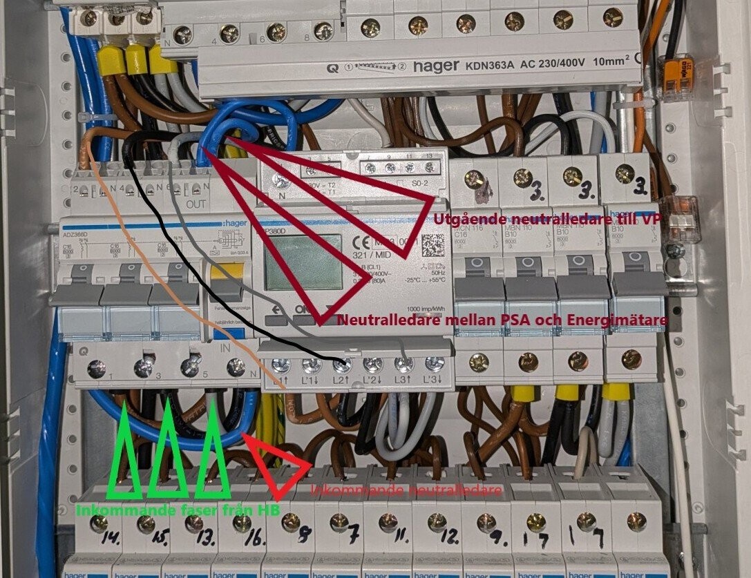

Bo.Siltberg
  • Elcentral med flera strömbrytare, ledningar och en digital skärm. Märken och specifikationer syns på komponenterna.
Vad mer än VP betjänar PSAn?
Betjänar JFBn allt övrigt på rad 1, 2 och 3?
Dvärgen till höger om energimätaren ser ut att ligga utanför?
Den betjänar endast värmepumpen, 3-faser.
Försökt mig på någon halvdålig bild så man ser hur det är kopplat. Utgående L1, L2, L3 på energimätaren går till värmepumpen.
  • Elcentral med energimätare och kablage för värmepump. Visar inkoppling av faserna L1, L2, L3 samt neutralledare. Etiketter indikerar kabeldragning.
