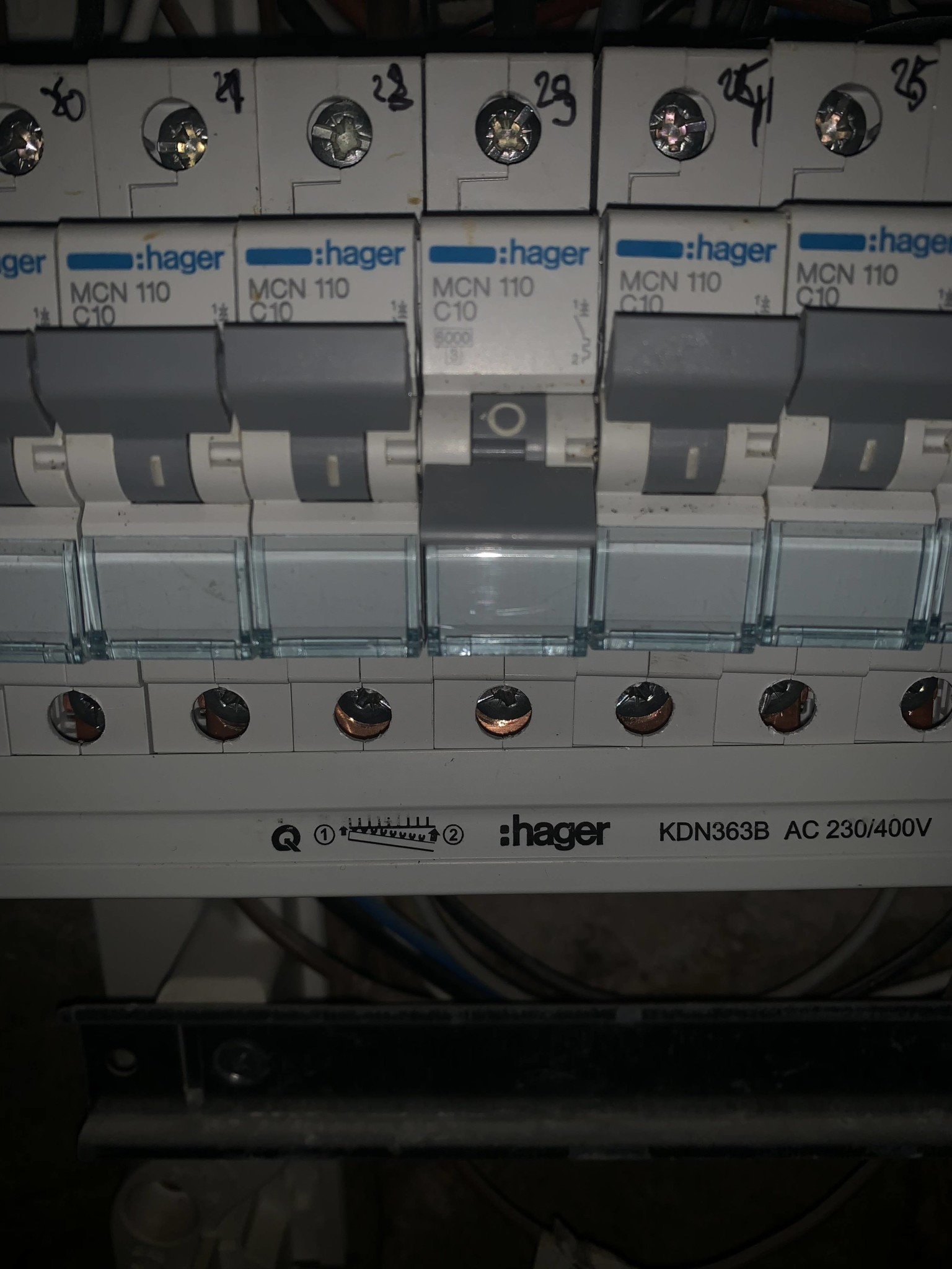

Guys nu är det såhär va , här sitter säkringen till tvättrummets lampor som jag då frågar om jag kan haka på dessa till en tvättmaskin,
På nr 23 hitta jag i papperna , har slått av den så ni kan se, på den går nästa de flesta lamporna på första våning o ett par uttag vad jag har testat , så vad säger ni ska det behövas dra nytt från elskåp? Är nog tänkt att det som är draget till toan bara är till lampor ...var bara en fasare

BirgitS
Skulle inte rekommendera att ha tvättmaskinen på samma säkring som något uttag. Lampor drar ju inte så mycket numera i och med LED men t.ex. en dammsugare eller en fön ihop med en tvättmaskin kan ju bli för mycket för en säkring på 10 A.

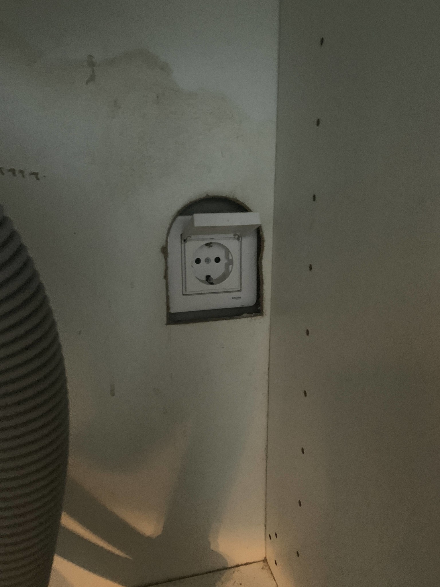

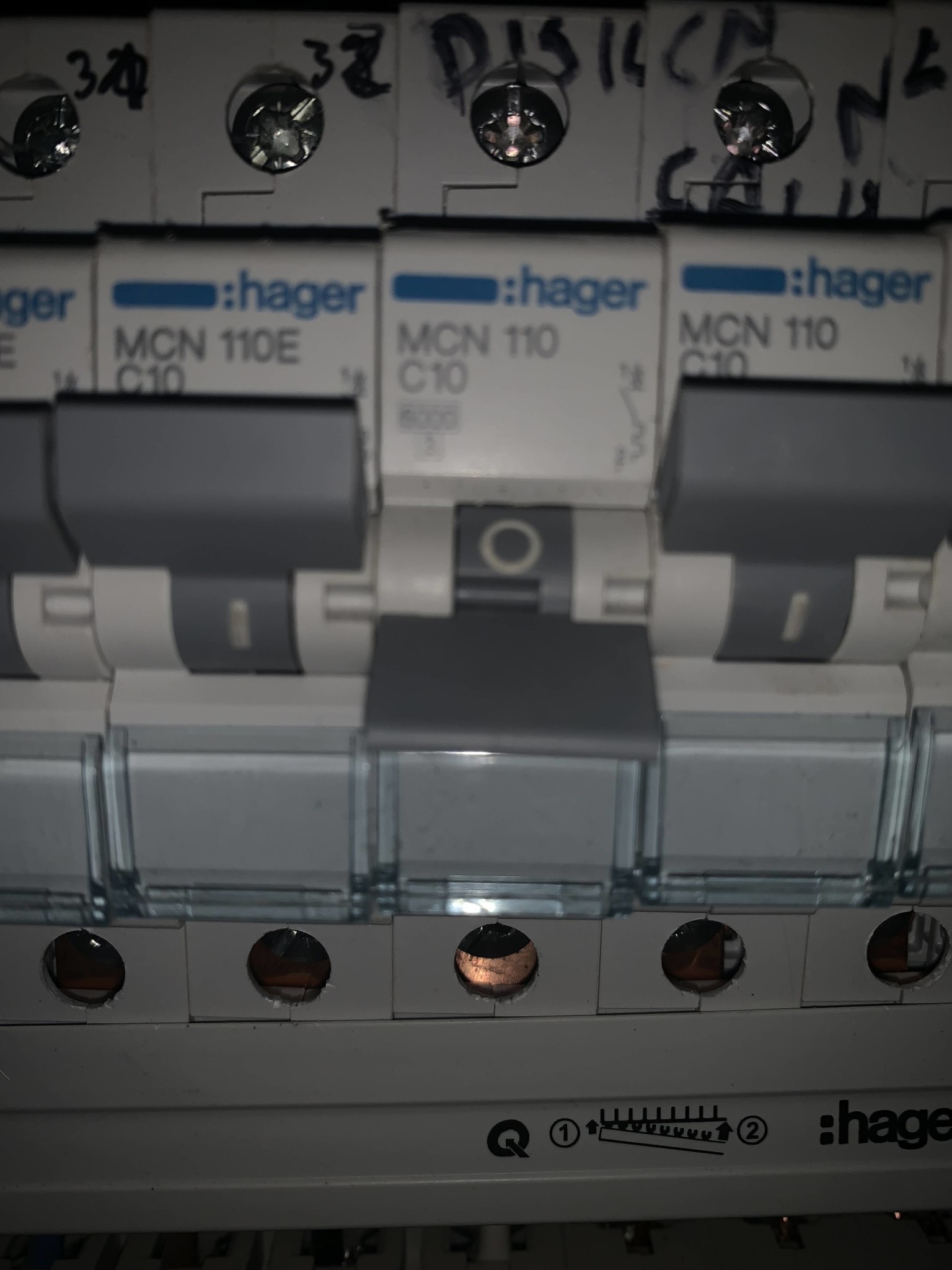

Jag hittade uttaget till en diskmaskin vi inte har o ej kommer skaffa, den är på en egen säkring (bild) det borde ju gå , om jag bara dra denna vidare med vago clips inne i den sittande dosan o sen till ett nytt uttag i tvättrummet, så kan el koppla på sedan , är det bra och tillåtet?!

BirgitS
Det är ju i alla fall inte tillåtet att du drar elledningar. Har du verkligen hittat en elektriker som accepterar att bara koppla på elen utan att ha dragit själv?

Jag ska bara dra dom emellan skåpet i köket o borra genom väggen men jag undrar om det är en bra lösning , ?

Det är väl inte så bra lösning, det kan ju hända att ni ändrar er vill skaffa diskmaskin, då är du tillbaka i samma problem. Dessutom kan det vara bra att tänka på framtida ägare av huset, dom kanske vill ha diskmaskin...
Sen har jag för mig att man gärna vill ha oskarvade ledningar till storförbrukare såsom tvättmaskin, alla skarvar kan vara en potentiell risk vid höga strömmar.

Det första, är inte så troligt , eller andra ägare på ett tag, men det med skarvar kan ju vara ett problem ja.

Att borra genom en vägg när det redan finns rör och dosor på båda ställena kan vara ett annat :)
