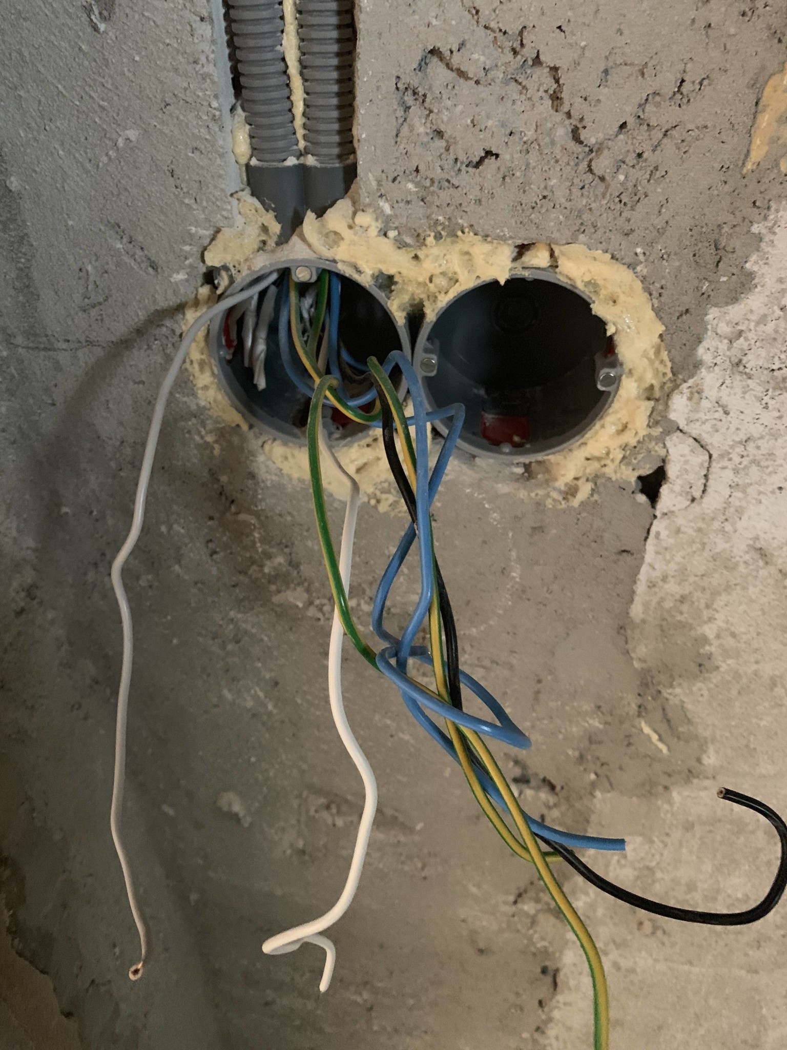

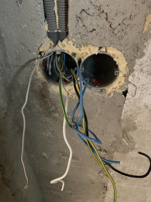

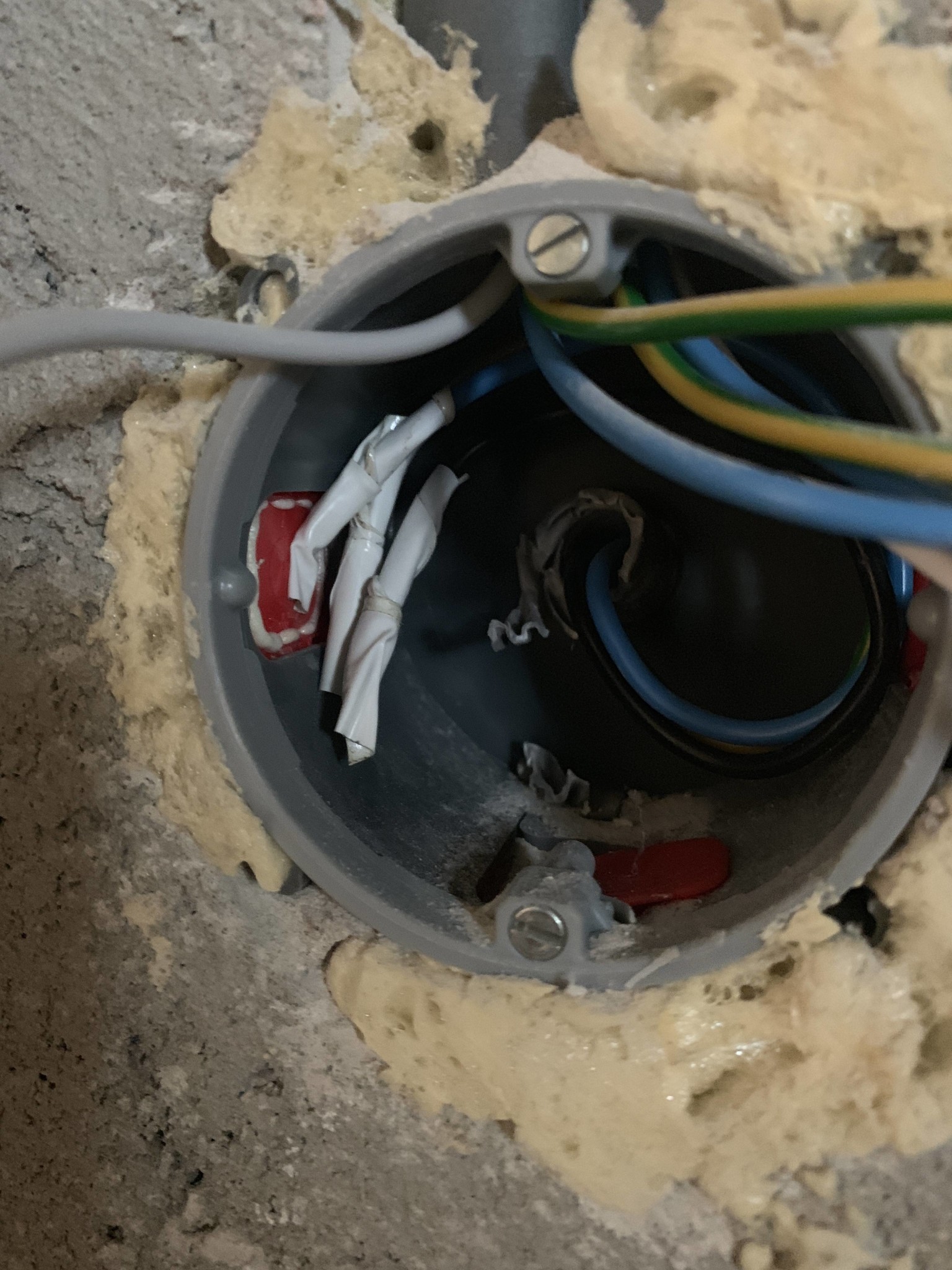

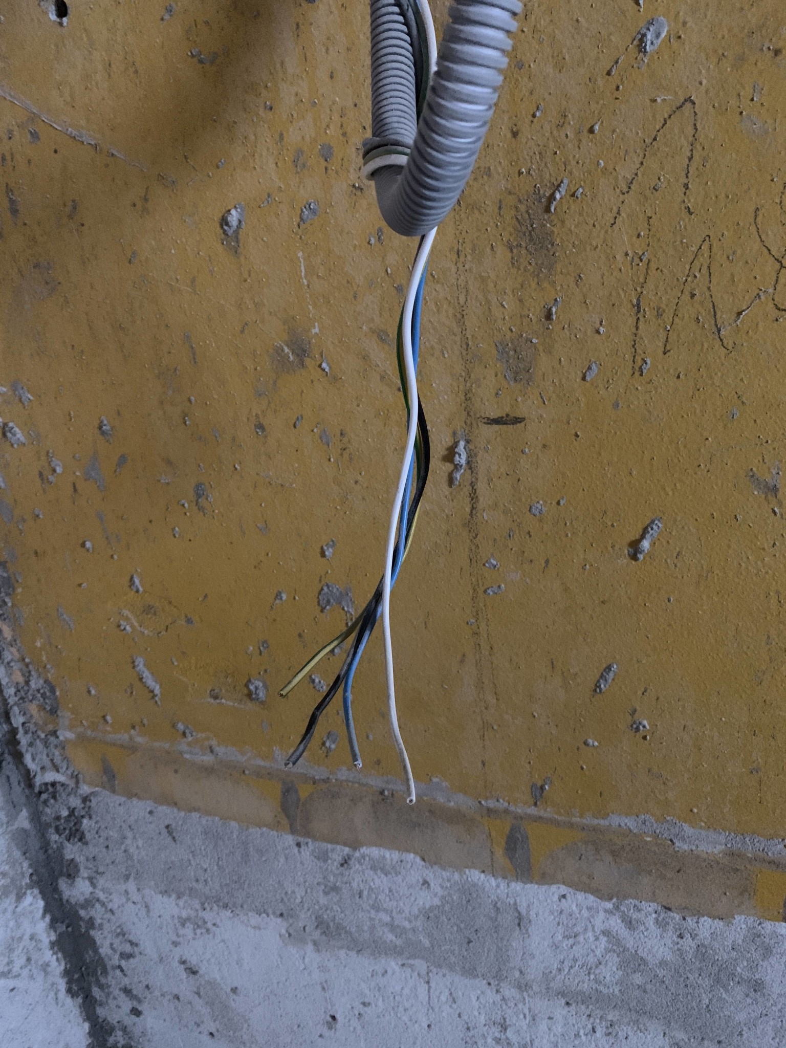

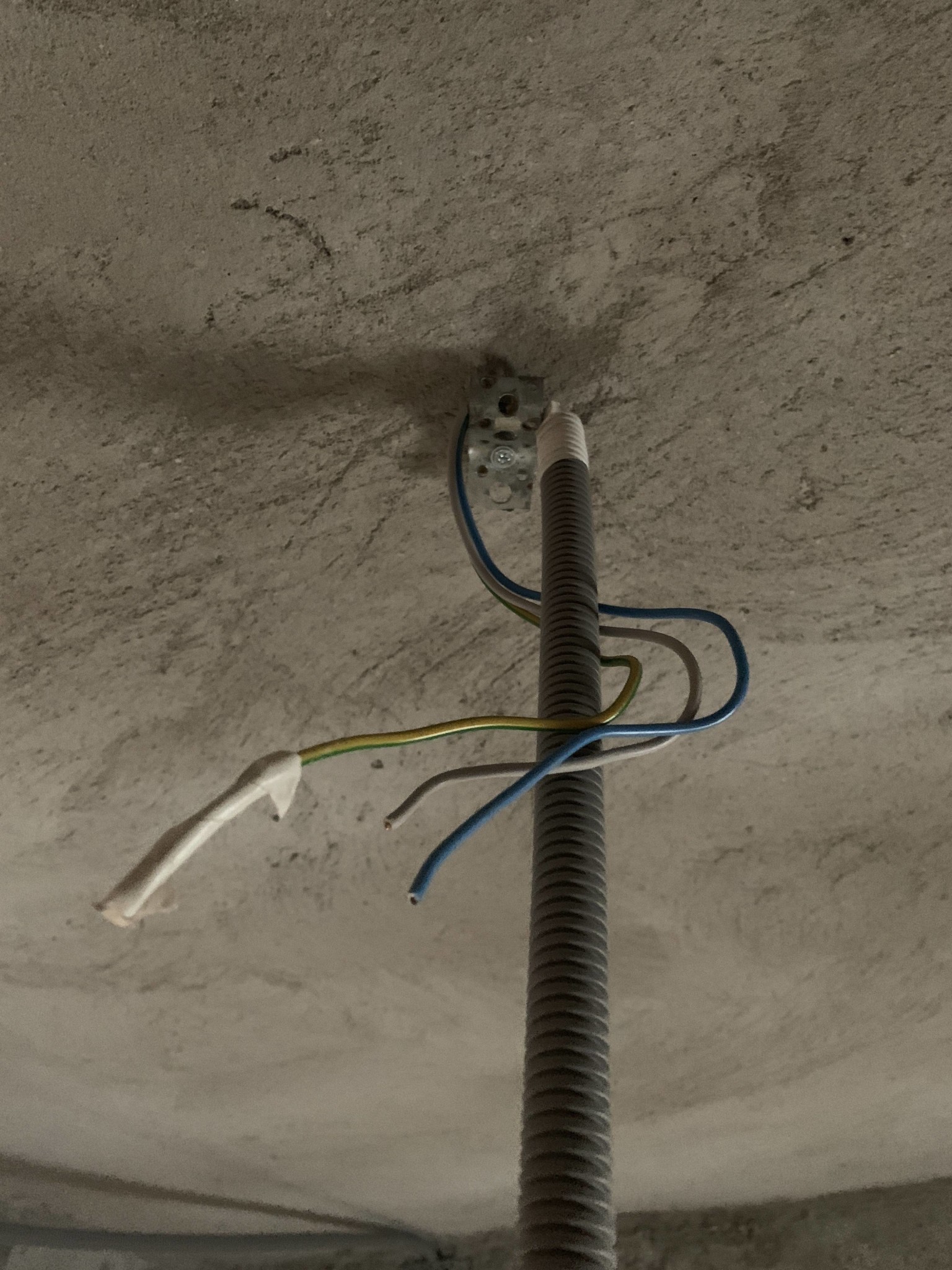

Nä jag har draget en kabel som är en 2 ledare

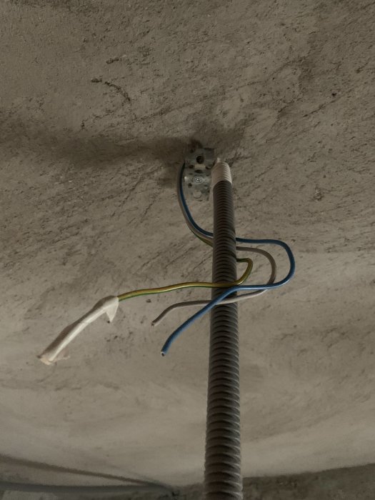

O en i taket till lampa som är en 1 ledare (bilder)
Det som kommer in i rummet är , en ledare /svart,blå,gulgrön som dom andra ska kopplas på, så kag funderar om jag ska koppla tvättmaskinens på 2 ledaren o med chans senare om torktumlaren skaffas o sedan koppla. En lampa i taket på en ledaren o kanske dra vidare på den till eventuellt spegel med lampor o ström i...alltså dra 2 ledaren till ett dubbel uttag eller bara ett singel uttag o sedan swicha stickkontakten mellan tork o tvättmaskin om det nu ska användas...vad tycker ni? Bilder...-
Hoppas det är bra info
  • Öppen eldosa med flera kablar inklusive en två-ledare och isoleringstejp i en vägg.
  • Elledningar med blå, svart och gulgrön ledare syns utsatta ur en vägg inför installation.
  • Elektriska kablar med blå, brun och gulgrön ledare sticker ut från ett rör i taket.
  • Elektrisk kabel med blå och gulgrön ledare som sticker ut från betongvägg för installation.

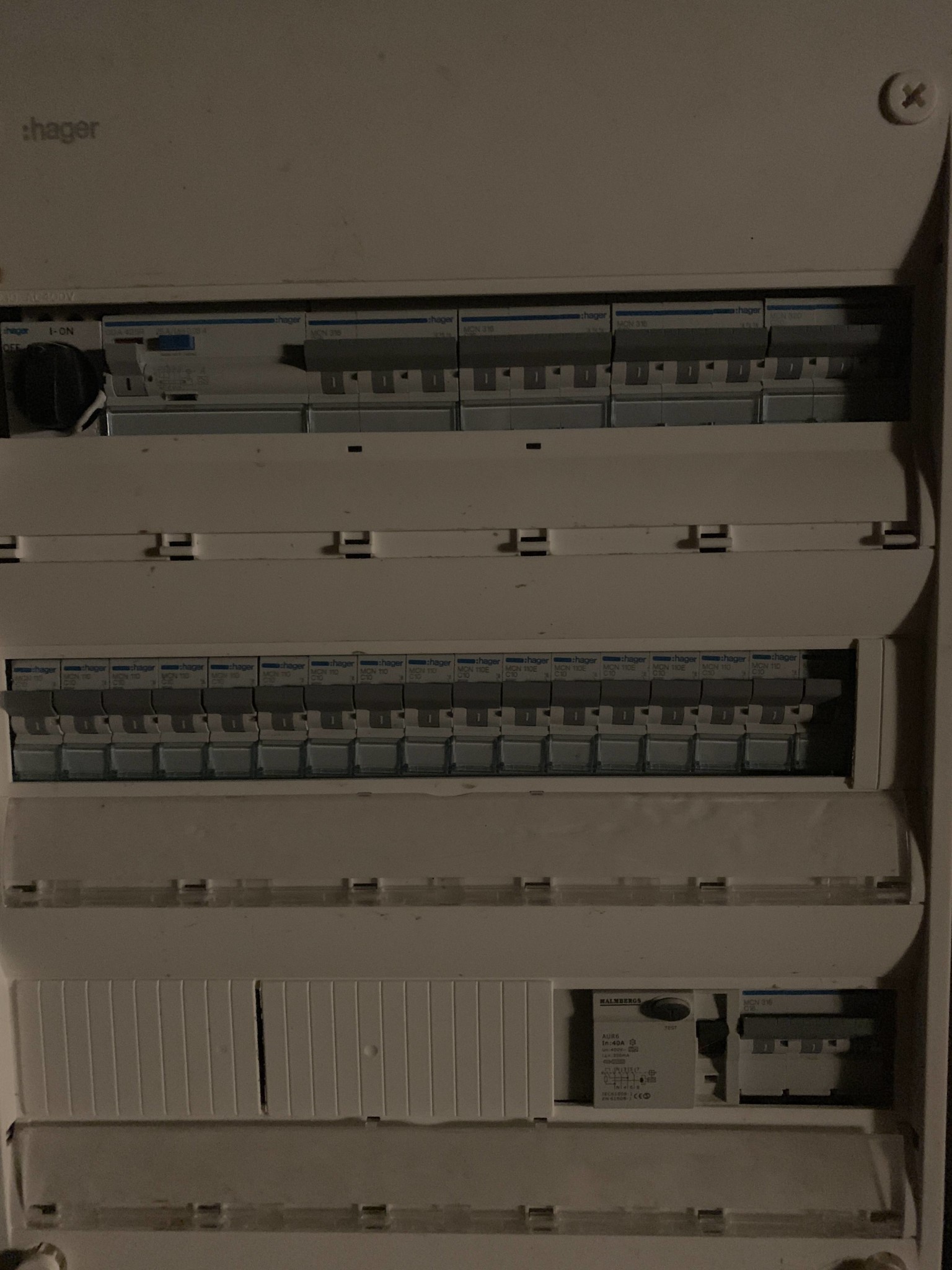

Törs sägas att jag inte vet hur mycket som redan är kopplat på den säkring som går in i rummet eller om dom sitter på en egen säkring i skåpet , där är ej utskrivet på just dessa kablar, jag tror dom går till en egen säkring ...
Tror det måste gå till någon av dom övre, den längst ner är till värme pump o dom singlarna i mitten är till några lampor endast vad jag sett hittills o uttag , men som sagt vet icke , ser det endast när dom smäller
  • Elektriskt säkringsskåp öppet med osäkerhet om kablage kopplingar som diskuteras i inlägget.
Mitt råd är, eftersom du saknar dom mest grundläggande kunskaperna, Ta hjälp av en fackman, det handlar inte om så många minuter (+ resor) om du är rädd om dina nära och kära samt ditt hus.
Du ser ju vilken el som är dragen? Inte jag som gjort detta.. utan vill mer veta om jag kan använda dess kablar till en tvättmaskin så som jag beskrivet..? Inte allt för svårt att göra eller att svara på.. iom allt är jordat , mer om hur mycket jag kan lägga på dess kablar som ligger där idag.
Det kan man inte veta förrän man har kollat i detalj hur det är utfört, och det måste ske på plats.
Visst kan jag gissa men den björntjänsten vill jag inte göra för min gissning kan vara fel och då kan det gå riktigt illa.
