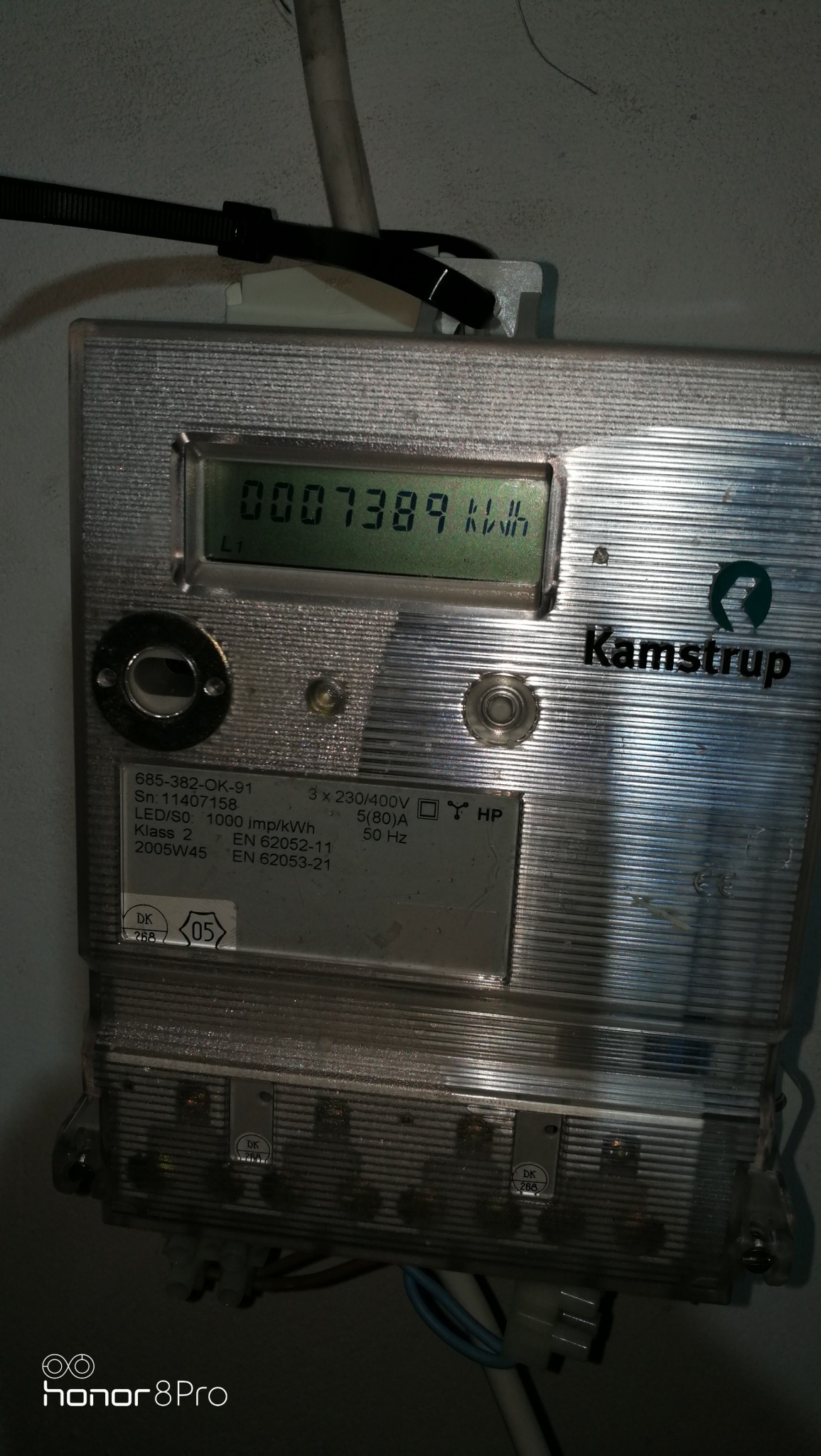

Hej, jag har en kwh mätare som jag tänkte använda till att mäta elförbrukning på ett kylrum. Jag har kopplat den efter termostatet nu, så då kompressorn startar så får mätaren ström och displayen kommer på. Varje gång kompressorn stannar så blir alltså mätaren strömlös och displayen slocknar. Har det någon betydelse för mätningen? Borde den vara inkopplad före termostatet?
Mvh
Anders
Om den kopplas före termostaten kan du när som helst läsa av mätaren.
Hoppas du har en bra mätare som klarar av laster som inte har cosfi = 1
Protte
Så här ser mätaren ut, vet inte vad den klarar av...
Mvh Anders
  • Elmätare från Kamstrup med displayvisning 7389 kWh, monterad på vägg.
Den mätaren duger gott. Men koppla den före termostaten så den är igång hela tiden.
Det tar några sekunder för mätaren att starta, så förmodligen missar man lite om den stängs av hela tiden.
