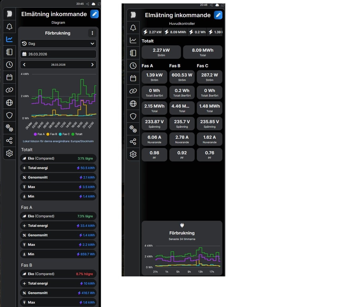

och om det är rimligt att åka dit och läsa av vid rätt tidpunkt , eller om det är betydligt mer praktiskt att logga in i en app eller en sida å nätet och se exakt hur många kwh som förbrukats mellan fredag och söndagen veckan därpå . som vid behov kan kollas mot nätägarens mätare och i förslaget med shelly så brukar skillnaden vara under 1 % dessutom kan man se tex att en huvusäkring har gått då den fasen visar noll volt utan att ens åka dit.
Ang skllnad mot mätare så har även dom mätare elbolagen använder en viss felvisning mellan exemplat.. upp till procenten felvisning brukar anses som fullgod mätning och tillräckligt exakt
jag har Shell3em som mätare för att kunna styra grejer och har sen efter den installerats fått tillgång till mätdata per kvart från elnätsägarens app, det brukar inte gå att hitta skillnader dom ggr jag kollat
Hela dygn eller kalendervecka är jäkligt snabbt att kolla i appen och då funkar gratis appen utmärkt och enkelt att kolla exakt förbrukning för varje dygn och man kan se toppar osv när man förbrukat mer eller mindre. lätt att se att nån hade en stor enfas eller 2 eller 3 fas last som drog mycket och ungefär vilka timmar, vill du se minuter får du betala för premium i appen
har du 3 dagar så klicka dom i kalendern och se förbrukning per dygn och lägg ihop dom för dom dygn du ska ta betalt för..
klargör att man tar betalt för hela dagar med strömmen ingen vill krångla med timmar och skulle nån krativ gäst ladda elbilen så det syns på förbrukningen så får man rätta till det då det syns på grafen om nån kört 16A 3 fas laddare på eluttaget som sitter under elcentralen med 20meter skarvsladd till parkeringen
Det här en Shelly 3 EM installerad på inkommande i elcentralen hemma men vi hade lika medans vi hyrde ut fjällstugan där man betalade elen separat för dom dygn man hyrde och vi körde hela dygn på förbrukningen även om folk kommer upp en viss tid så vill dom gärna ha varmt och varmvatten redo när dom kommer om nån opponerar sig..
Även enkelt om man hade haft ett attefallare eller en husvagn som hyres ut separat att lägga en egen mätning på allt i den för separat mätninga av den..
jag kan även gå in och kolla datan rätt långt tillbaka i tiden
