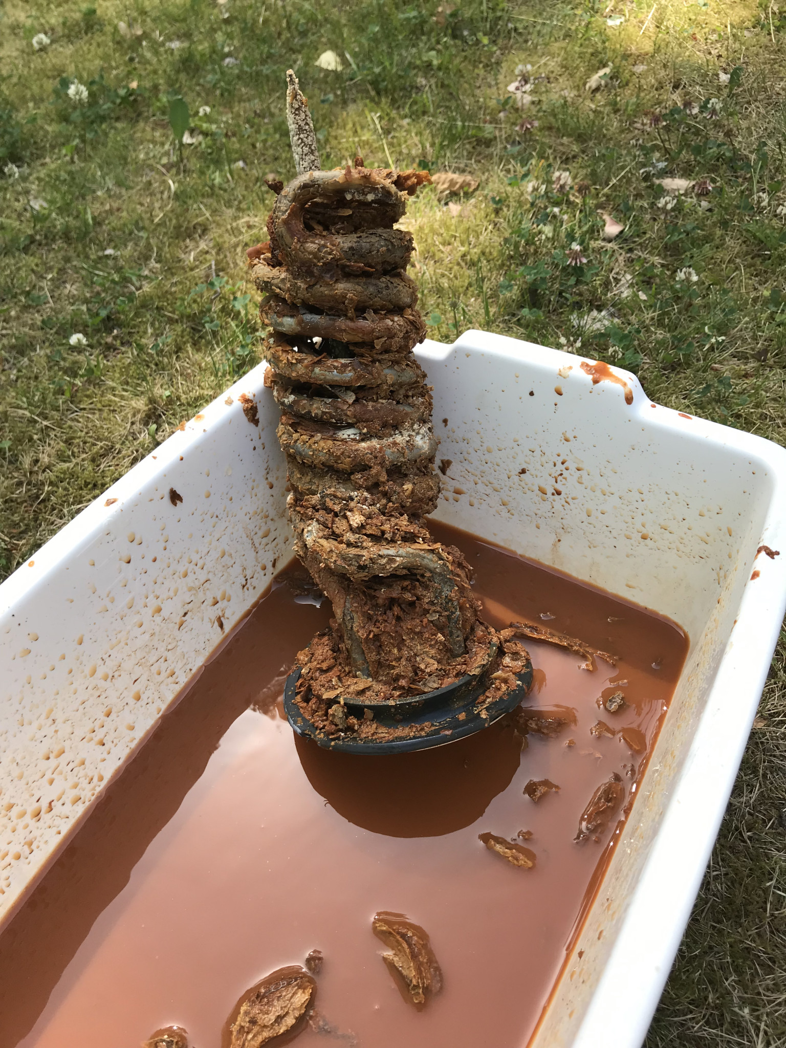

Men om du har 0 volt på faserna in i varmvattenberedaren så sitter ju felet någonstans innan VVB...P Puppen skrev:Bakgrunden är att den inte värmer vattnet plötsligt. Varken säkringen till VVB eller någon av dom tre huvudsäkringarna har löst ut. Det finns flera centraler i huset, men all annan utrustning fungerar och inga andra säkringar har heller löst ut. VVB är inkopplad utanför någon av jordfelsbrytarna (varför?). Elpatronen är bara ett år gammal, och det är ju en ganska enkel konstruktion så det skulle vara lite märkligt om den bara lagt av plötsligt. Helt säker kan man ju inte vara dock...
Har du spänning på ledaren ut från säkringsskåpet?
Finns det någon brytare mellan elskåp och VVB?
Den har en egen gruppledning, ingen brytare mellan central och VVB. Centralen är en normcentral. Känner mig inte bekväm med att börja öppna upp den och dona.
Nu har säkringen till VVB börjat slå av. Slår man på den går det 2-3min och sen slår den från, vilket är exakt samma beteende som för ett år sen då elpatronen behövde bytas. Då såg den ut så här... Jag antar att den på grund av all kalk behövde arbeta så hårt att säkringen slog från pga. överbelastning?
ok.P Puppen skrev:Den har en egen gruppledning, ingen brytare mellan central och VVB. Centralen är en normcentral. Känner mig inte bekväm med att börja öppna upp den och dona.
Vad får du för mätvärde om du mäter på ingående ledare till VVB?
Även om elementet är trasigt skall du ha 400V mellan faserna där (VVB av, säkring på).
Smart, nu visar den 400V. Säkringen måste börjat slå av idag och varit avslagen när jag mätte första gången utan att jag faktiskt dubbelkollat då den inte slagit från tidigare... Då är det troligtvis elpatronen som säckat ihop på bara ett år. Tack för all hjälp!C chrille-gäddan skrev:

Men har alltså alla 3 säkringarna löst ut? Eller iallafall 2? Ett fel i patronen borde inte lösa ut alla säkringarna.
