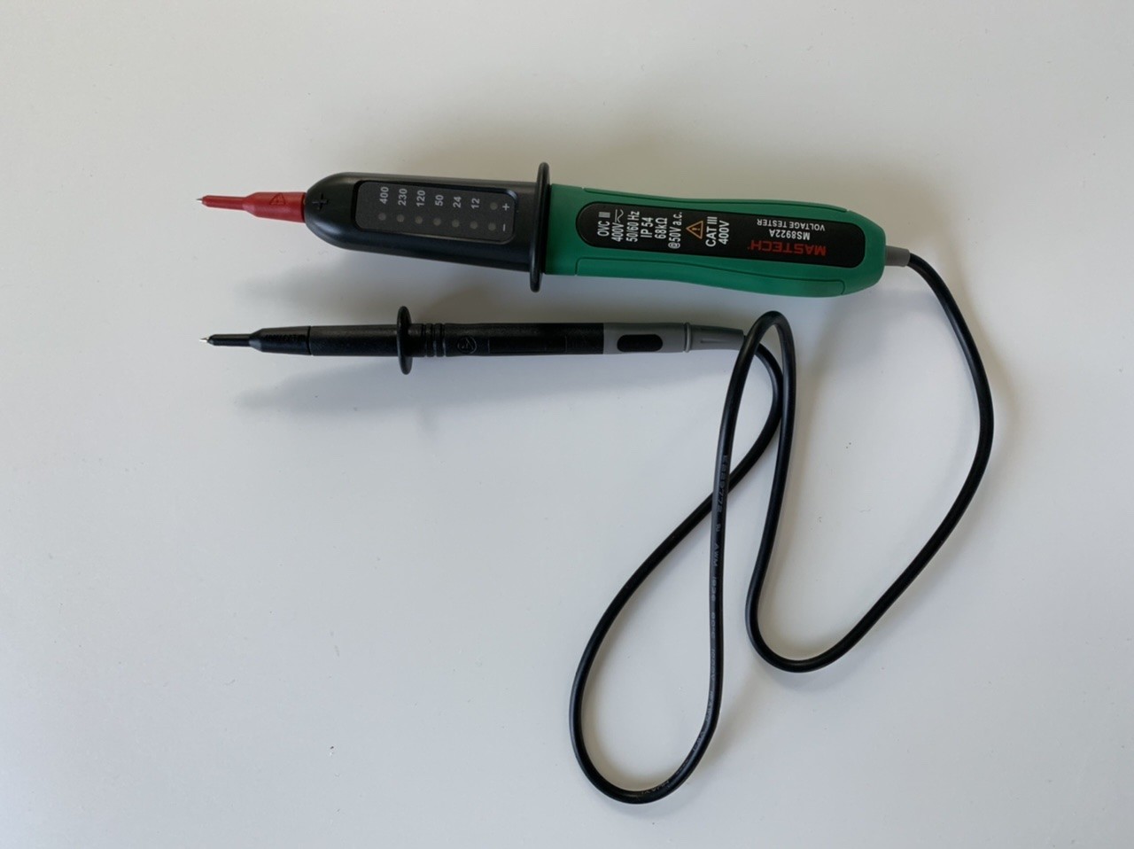

Om jag vill kontrollera att faserna till varmvattenberedaren har ström, hur ska jag placera mätstickorna på spänningsprovaren? VVB är inkopplad på 3-fas med L1, L2, L3 och jord (nolla finns ej). Spänningsprovaren har + och - och ska klara av 400V.
tommib
Välkommen till forumet!
Du ska mäta fas-fas och kontrollera att där är 400 V mellan varje par av faser. Du ska alltså göra tre mätningar. Se upp så du inte kortsluter med mätproberna. Detta förutsätter att du har en spänningsprovare som är avsedd för detta. Vad har du egentligen? Det är väldigt ovanligt vad jag vet att en spänningsprovare har prober märkta + och -. Bild?
P
Tack, och tack för snabbt svar! Det är en väldigt enkel variant, långt ifrån något proffsverktyg... Enkel spänningstestare med svart sladd på vit bakgrund.
Mät som Tommi skrev. Mellan L1 och L2, mellan L1 och L3 samt mellan L2 och L3. Samtliga mätningar ska visa 400V.

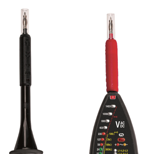

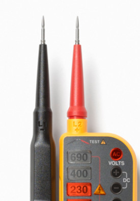

Är det verkligen det? Min har det (Beha-Amprobe) och när jag tittar igenom sortimentet på andra så har även de andra märkena röd/svart probe och märkning +/- (Chauvin Arnoux och Fluke).
Röd och svart probe från multimeter med tydlig märkning för positiv och negativ pol.
Röd och svart multimetersond mot vit bakgrund, märkta med +/- för elektrisk mätning.
Proberna är inte märkta + och - på den du har. Däremot finns mätdioder som lyser för att visa polaritet om du mäter likspänning.
Eller jo, de var märkta. Det är för mätning av likspänning.
tommib
Mjahapp... jag hade fel ang märkningen uppenbarligen. Tänkte att det var väldigt oväsentligt vid mätning av växelspänning men jag glömde att de kan användas till likspänning också.
