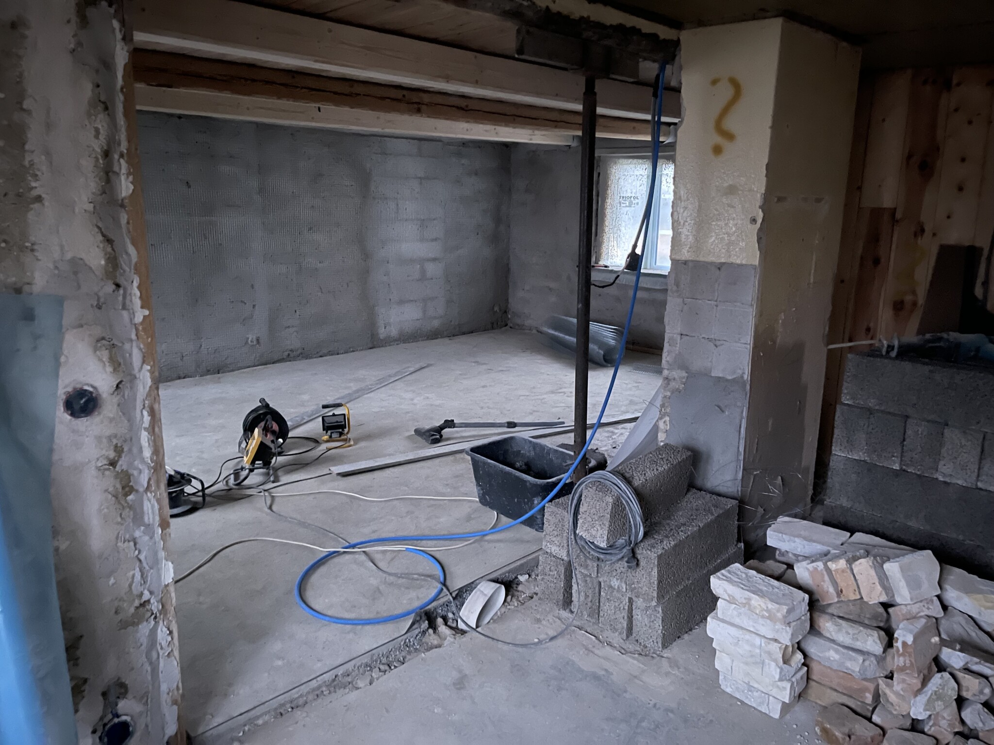

Jag har en hel bottenvåning (inomhus) som jag ska putsa med hydrauliskt kalkbruk.
Underlaget är en blandning av lertegel, vanligt tegel samt lecablock.
Jag har redan sprutat på hydraulisk kalkgrund och håller just nu på med att näta de väggar som vi anser behöver putsnät.
Min undran är om jag måste kasta på all hydraulisk putsbruk eller om det räcker att man ”trycker/drar” fast det?! Jag har ju redan putsgrunden o det känns som att det kommer fästa bra i den ytan även om det inte kastas på.

Min erfarenhet är att kalkbruk är rejält klistrigt och krämigt och inte behöver slängas på.

Precis, det är just det jag tänker. Den känns som att den klistrar sig fast bättre än vanligt putsbruk.
Du har alltså själv putsat på detta vis utan att kasta på det?

Yes.

Går bra att bre/trycka på det med en stor rivbräda.

Mycket bättre att stryka på med stålverktyg om man inte vill eller kan slå på bruket..
