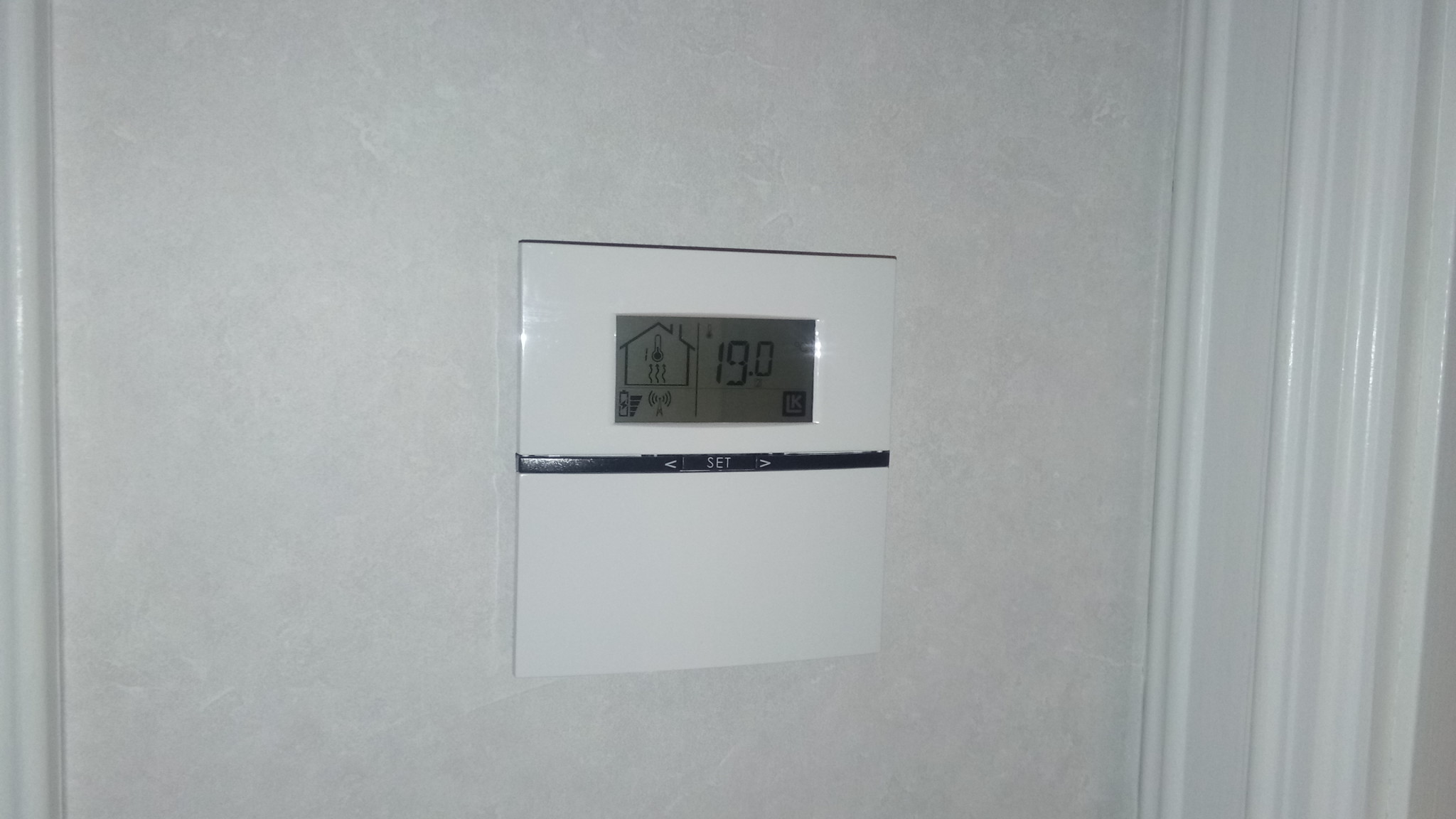

Jag anser att ett system utan termostater inte är ett komplett system. Kräver lite mer av installatören att få det att fungera korrekt. I ingjuten betong är det lönlöst. I lätta golv och radiatorer så är det fantastiskt för komforten.
Det finns en hel del snygga termostater som passar bra tillsammans med strömbrytare/ramar om man nu inte kör några design/retro brytare.
· Västra Götaland
· 88 inlägg
Eller så utnyttjar man ett KNX system med inbyggd reglering i strömbrytaren.
Finns olika sätt att lösa det på.
Antingen sitter det en display i strömbrytaren och regleringen sköts därifrån.
Alt så använder man en strömbrytare med endast en tempgivare inbyggd och då sitter själva regleringen på annan plats exempelvis i elcentralen.
