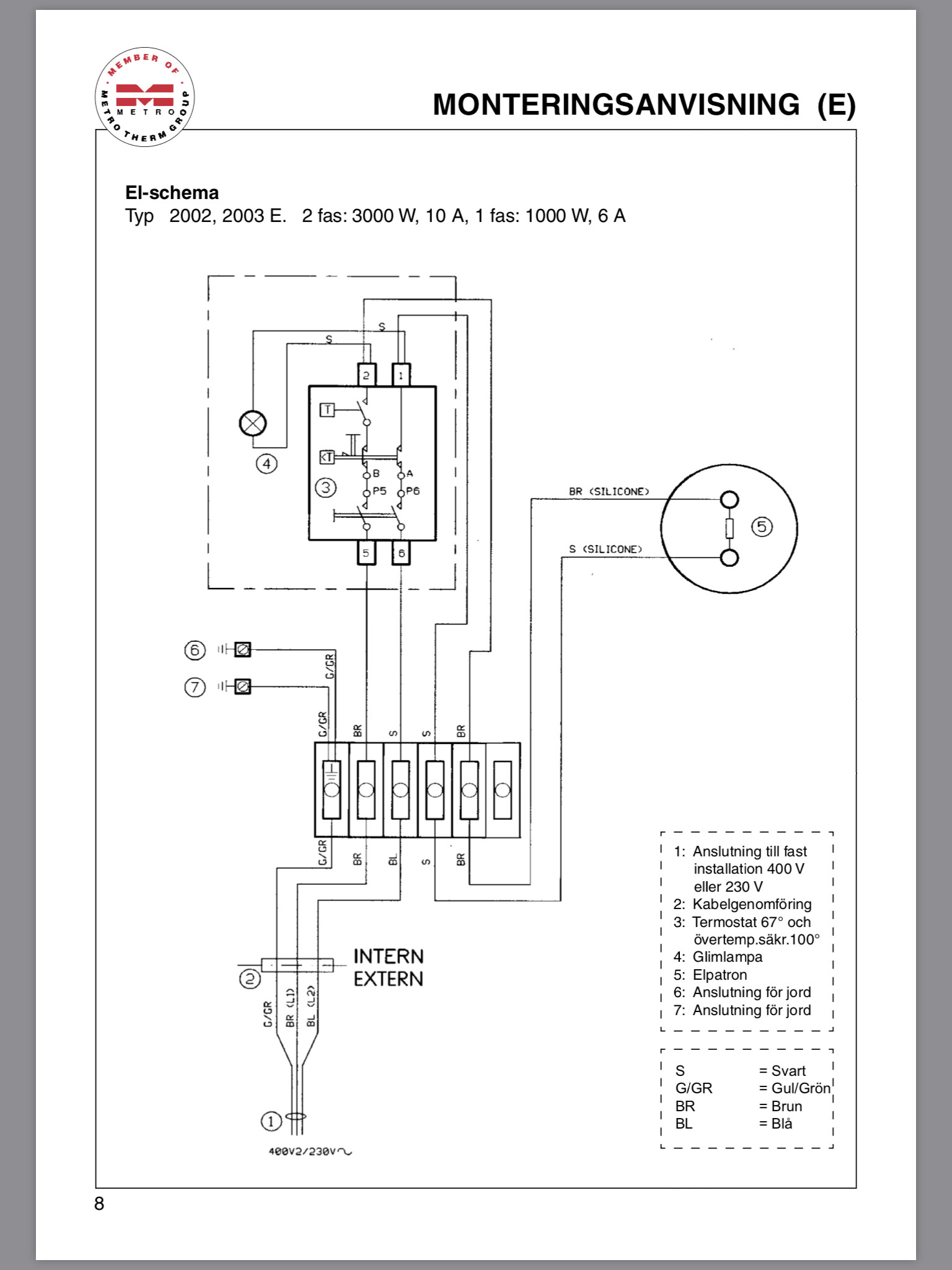

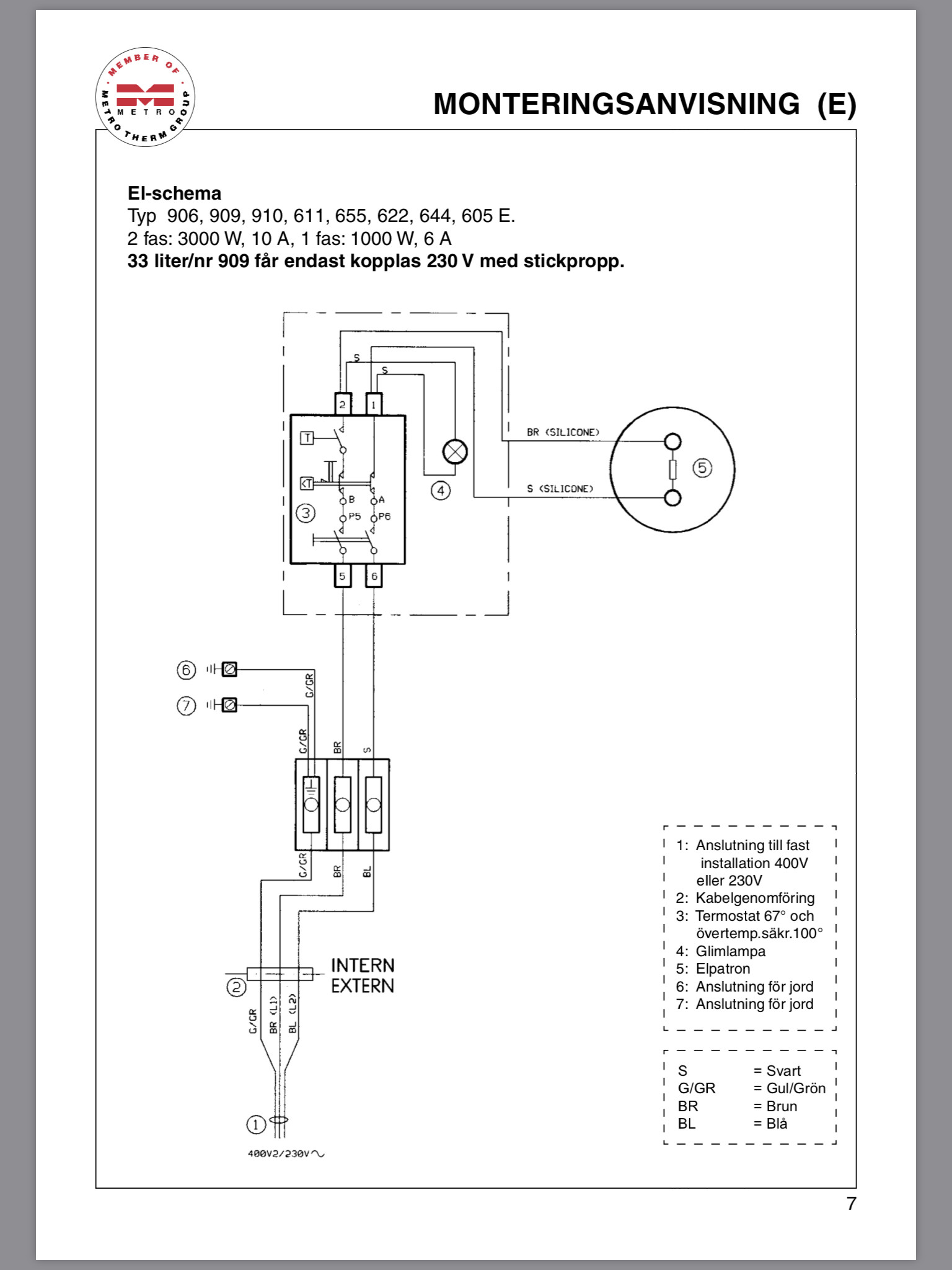

När man kopplar in en VVB med två faser, tex metro med fast installation.
Man har möjlighet att antingen sätta en stickpropp för 230V/1200W. Eller för att nyttja 3000 w koppla fasen på L1 och nolla på L2 och jord till jord.
2 X 230 och ingen ”retur”.. eller tänker jag fel?

Kopplar du mellan två faser så blir det 400V* (därav den högre effekten). Då går strömmen in genom ena fasen och ut genom andra, så nollan behövs inte.
* Lite förenklat: Eftersom det är växelspänning och faserna är förskjutna lite grann i förhållande till varandra så ligger den ena på ett antal Volt plus när den andra ligger på ett antal Volt minus. Då blir skillnaden mellan dom större än mellan en fas och nollan.

Tydligen är elpatronen avsedd för 400 V och ger 3000 W vid denna spänning.
Om man bara ansluter 230 V så ger den 1000 W.
Det är bara att välja hur snabb uppvärmning man vill ha.

Alla modeller som du visar på schemana går att koppla 400V utom den minsta som ska vara på
230V , står det på skylten 400/230 , 3KW / 1 KW bara att välja
Vilken storlek har du ? 200 - 300 L går bra att ha 230V på , mycket vatten i dom och laddar upp över en natt , har du en mindre 60 - 160L så koppla den 400V . värmer på lite snabbare
I övrigt går det bra att ha 400V om det duschas en del
