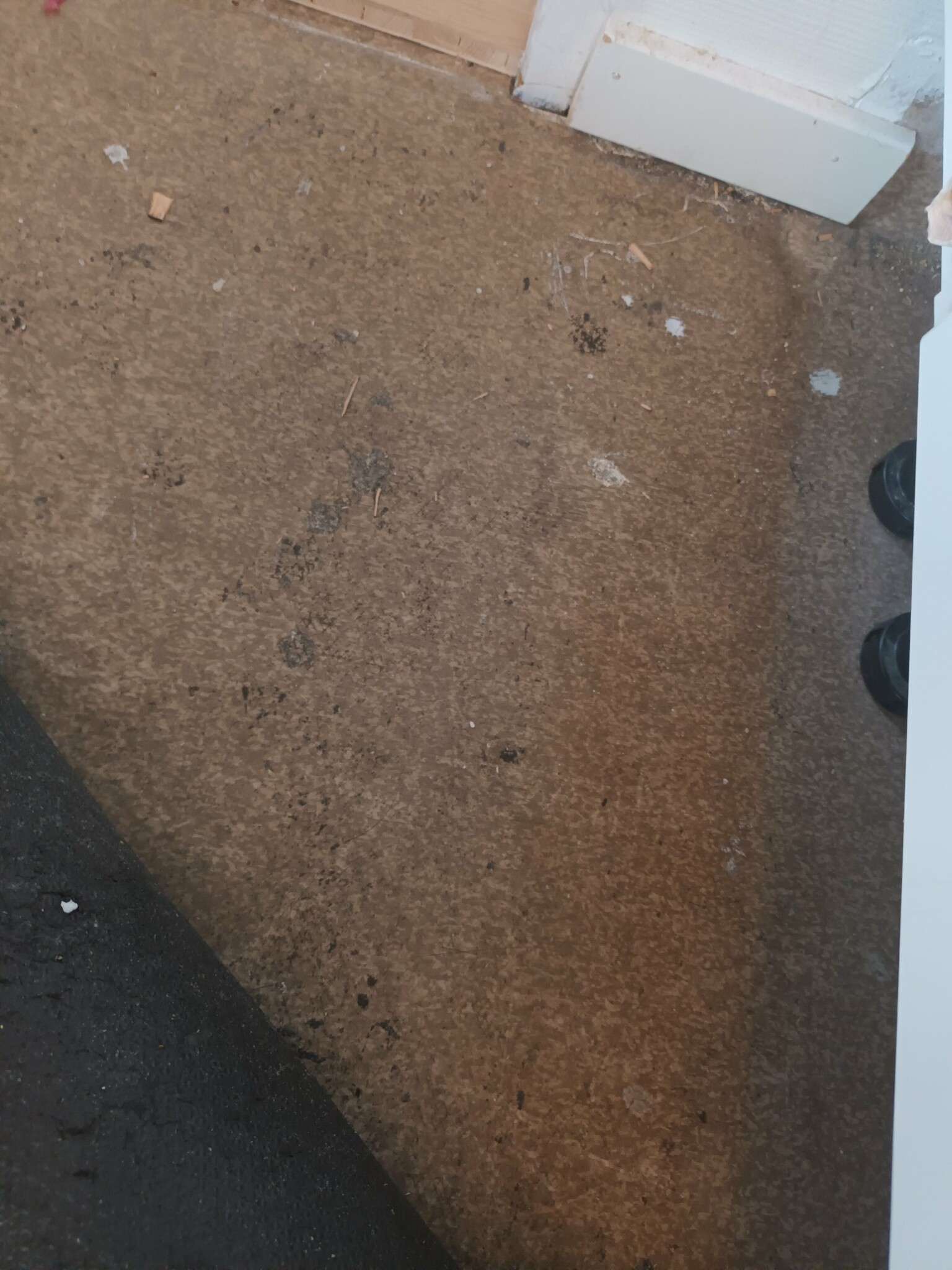

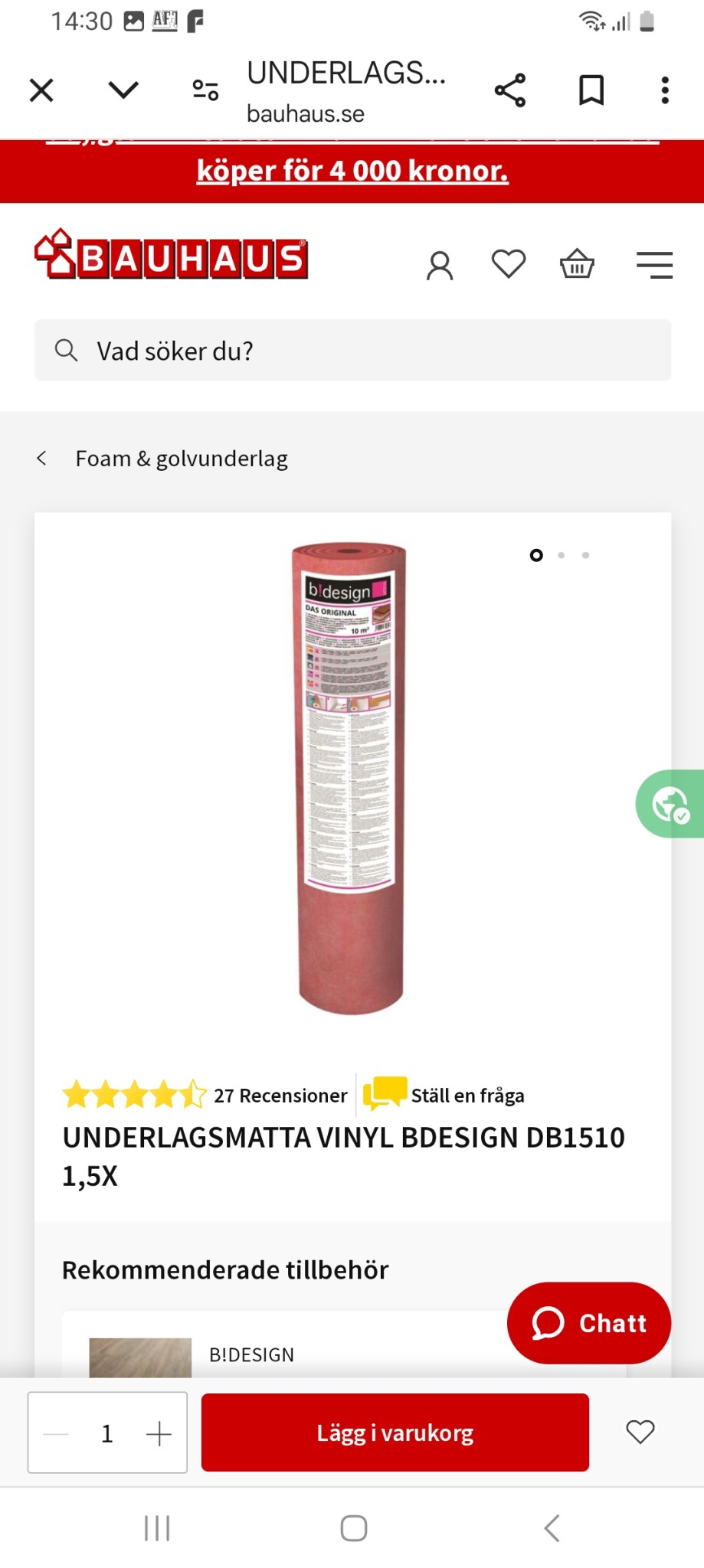

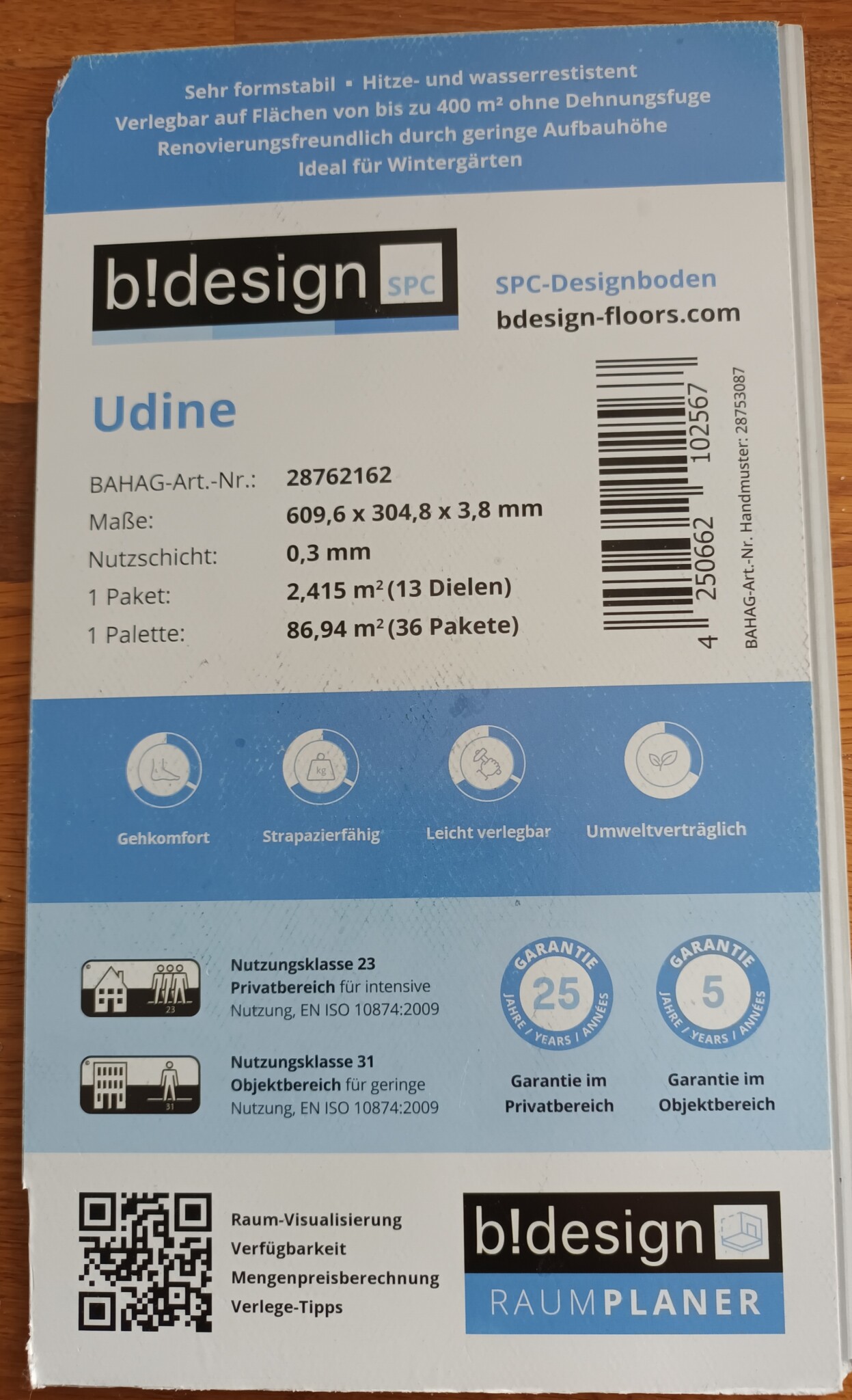

Jag har planerat att lägga vnylgov i tvättstugan. Den är cirka 6 km och är plastgolv. Behöver man ha foam under vnylgolv? Bauhaus rekommenderar att ha foam som underlag. 10 m foam kostar 900 kr.
Tacksam för tips och råd.

Nej man BEHÖVER väl inte. Man BEHÖVER inte lägga ett extra golv ovanpå det man har heller.
Där har vi väl svaret. Men om man läser vad tillverkaren skriver om vinylgolvet står det säkert exakt vad som gäller. Det brukar vara ganska väl specificerat hur underlaget skall vara beskaffat för att det nya golvet skall fungera/bli bra.
Det finns andra leverantörer. Tex har ofta Byggmax varit billiga när jag kollat. Om det är en prisfråga...

Vad står det i läggningsinstruktionen?
Oftast kräver dessa flytande golv ett mellanlägg, men det finns billigare du kan använda lumpapp tex..

Ja lumpapp funkar till flytande golv såsom parkett, laminat, och dom nyare vinylgolven som läggs som laminatet..

Jag hade använt lumppapp. Kombinationen plastgolv+foam+vinylgolv kan bli väldigt mjuk.

Här finns instruktionen
Hemsidan är på en märklig blandning av svenska, tyska och engelska. Pust!
Det finns alltså krav på golvets jämnhet som man skall uppfylla. Är golvet ojämnt får man jämna till det.
Underlagsmattan är till stor del avsedd som ljuddämpning.
Men läs själv om exakt den produkt du är intresserad av. Det verkar finna s ganska många.

Nonsense. Foam fulfills several important roles. Among other things, it levels out small unevenness of the base. It reduces the noise that may appear on these unevenness (quiet click). Thermal insulation. Stabilization. So...? Doesn't it have to?
