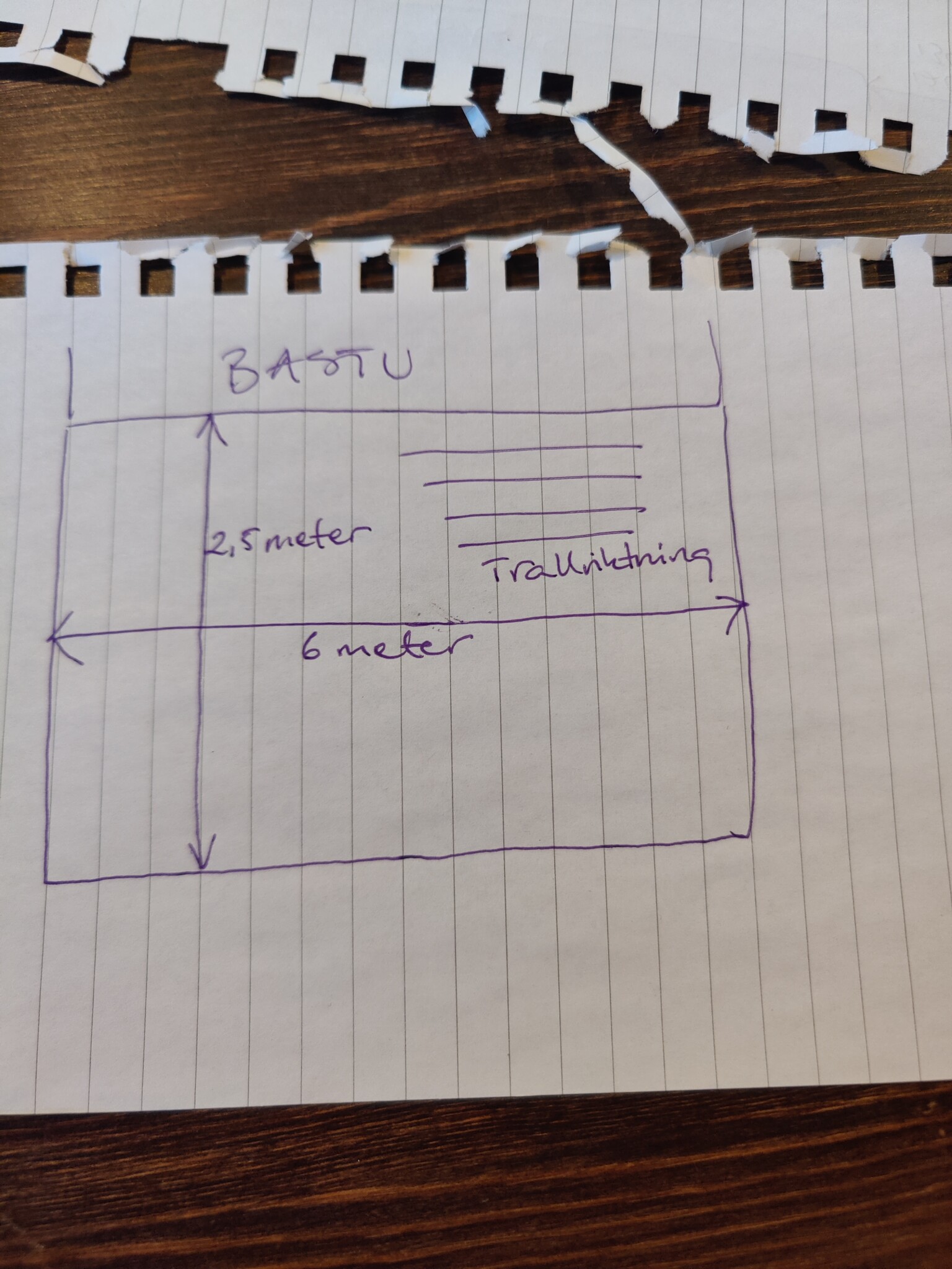

Hej, ska bygga mig en liten altan i sommar utanför bastun.
Från bastun och ut blir den 2,5 meter, och på längden 6 meter.
Altanens golv hamnar ungefär 20-25 cm ovanför marknivå. Tänkte regla med 45x120 för att inte hamna för högt. Måste jag ha bärlina på den korta längden av 2,5 meter? Eller räcker det med att plinta under varje regel? Samt under ramen såklart. Vad tror ni?

Vad har du för grundläggning? Plintar, marksten?
Givet det du skriver om 20-25cm så är det lämpligt att välja antingen 45x145 eller 45x170 som skruvreglar. Så kapar du dom på 2,5m, lägger ut dom cc 60 och kortlar sen emellan.
Trall finns som längst 5,4m så fundera på vart/hur du vill skarva. Löpande skarvar kräver att du sätter en extra regel där du skarvar, eller så tar du en fris på lämpligt ställe.
Marksten, den är åtta cm hög, och måste rymmas lite grus under oxå för att få det i våg.K kniv skrev:Vad har du för grundläggning? Plintar, marksten?
Tänker att jag då får svårt att rymma mer än 45x120, det blir för högt annars. Tänkte lägga marksten under varje regel oxå som stöd istället för bärlina som inte får plats. Ska inte stå något tungt på altanen, utan bara en solstol och ett bord.
Finns tunnare marksten som duger fint om du har begränsat med utrymme och inte vill gräva lite.. 4-5 cm betongplattor funkar bra.
Problemet med 45x120 är väl att den oftast kommer i C14 och inte C24 kvalité.
Men 45x120 funkar om du har marksten i framkant, bakkant och mitten på sträckan 2,5m. Sätt en ram av reglar runt också så du har inre och yttre bärlina. Maximalt avstånd mellan markstenen blir på varannan regel om du kör C14 och cc 60, hittar du C24 kan du lägga marksten under var tredje. Således blir det ca 15-18 marksten du behöver totalt..

Tack för utförligt svar🙂🙂K kniv skrev:Finns tunnare marksten som duger fint om du har begränsat med utrymme och inte vill gräva lite.. 4-5 cm betongplattor funkar bra.
