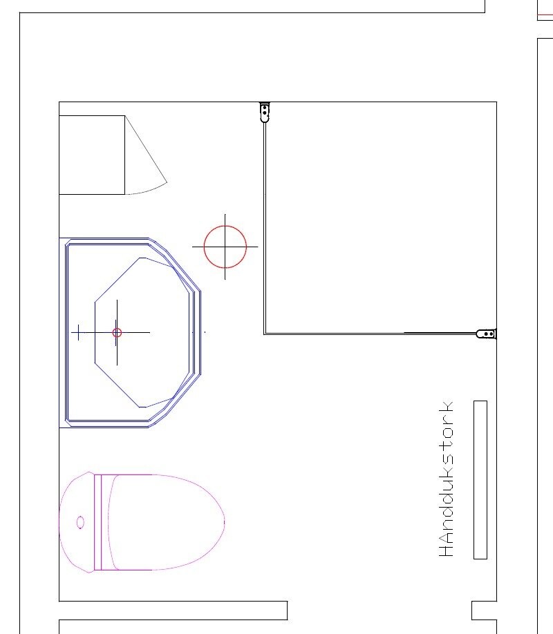

Min dotter har köpt sin första lilla lägenhet och vi ska göra om badrum och kök. Hon vill sätta in två stycken 90cm duschdörrar men eftersom det har varit badkar tidigare kommer golvbrunnen då att ligga utanför dörrarna, se ritning. Jag jag provat att spola vatten ungefär där den skulle sitta och fallet är bra och allt vatten rinner ner i brunnen. Är det några "lagar/regler" som gör att man inte får ha det så här eller några andra skäl förutom estetiskt?
Det är en lägenhet med betongbjälklag med relinade avlopp och det känns som en ganska stor apparat att bila, gjuta, ny brunn och relining som går över den gamla så vi vill helst slippa det. För någon som är van så kanske inte detta tar så lång tid. Vad tror ni om tid? Ska ringa några rörfirmor och kolla också.

Det går självklart bra. Att dra ner vatten med en gummiraka efter duschen är knappast något nytt i ett duschrum.

Tack för input. ja det fnns ett dokument man ska fylla i och få godkänt innan påbörjar arbetet. Det här del av att komma fram till vad vi ska/behöver/vill göra så att vi kan fylla i detta. Måste även fylla i vilka företag/hantverkare vi ska använda oss av.
Religingningen gjordes 2001 så nuvarande brunn är nog från då. Ska kolla hur den ser ut och att den har klömring.H hempularen skrev:Bortsett från att dte ser lite konstigt ut, så tror jag inte att placeringen bryter mot någon regel.

Själv tycker jag nog att duschdörrar av glas är överskattade. Bökiga att hålla rena och slamriga när man slår i armarna under duschning. Om fallet är tillräckligt är duschdraperier minst lika "stänksäkra" som glasdörrar/-väggar. Se till att välja draperier av god kvalitet. Inte hårda, plastiga utan mer "textil-lika". Ikea brukade ha några bra, men vet inte hur sortimentet ser ut nu.
Sätt upp draperistång i L-form ungefär som skissen så att golvbrunnen hamnar innanför. Det gör inget om handfatet stöter emot draperiet. Med rätt höjd på stången kommer draperiet (eller draperierna om det är en väldigt lång stång) att hänga ett par cm fritt över golvet när de torkar, medan de av vattnets tyngd sluter tätt mot golvet vid duschning. Lätt som en plätt. Med en duschskrapa ser man till att golvet är torrt när handfatet skall användas. I synnerhet om det finns golvvärme, lägg annars en golvhandduk eller lämplig matta där efteråt (ej gummerad) när det är dags för tandborstning.

Just nu är utgångspunkten en helrenovering (tätskiktet börjar närma sig 30år) ,(badkaret är borttaget sedan länge) eller inte någonting alls, får se vad pengarna räcker till..
Ja det är en toalett nedanför handfatet, lagt till en till ritning med det inritat. Dispositionen är ju ganska låst för toalett, handfat och handdukstork (i stället för befintlig radiator).
Hittade ett dokument på nätet som beskrev olika metoder att byta ut brunn (bilning eller kärnborrning) och fick även ett estimat från en firma, som sa att man gör detta på en dag. Även dom påtalade risken för genomslag och att få tillstånd från förening och ha en dialog med grannen under.
Om det blir en helrenovering av badrummet så blir det definitivt flytt av brunn eftersom det är en relativt liten kostnad i det stora hela.

En relining i sig medför vare sig att man byter golvbrunn eller gör någon annan form av renovering av badrummet. Det som är bra med relining jämfört med stambyte är just att det inte påverkar något i badrummet.R rogero1 skrev:
2001 var det väl vanligast med den gamla typen av relining som inte längre används. Det kan betyda att den inte håller så länge och att ett stambyte är inplanerat. Bäst att kolla med styrelsen.
Om din dotter inte vet hur gammalt badrummet är kan du ladda upp några bilder på det. Många vet ungefär när olika stilar har varit populära. Det är bra att komplettera med ort också, eftersom nytt mode förr ofta spreds från storstäder till mindre städer till landsbygden.
Vi gjorde en relining i vårt hus förra året och då renoverades alla gjutjärnsbrunnar till nya plastbrunnar, även i badrummet, utan att riva i golvet. Hittills verkar det funka jättebra och det ser ut och funkar som en ”vanlig” plastbrunn. Vi bor i Stockholm och anlitade nfk relining.BirgitS skrev:
