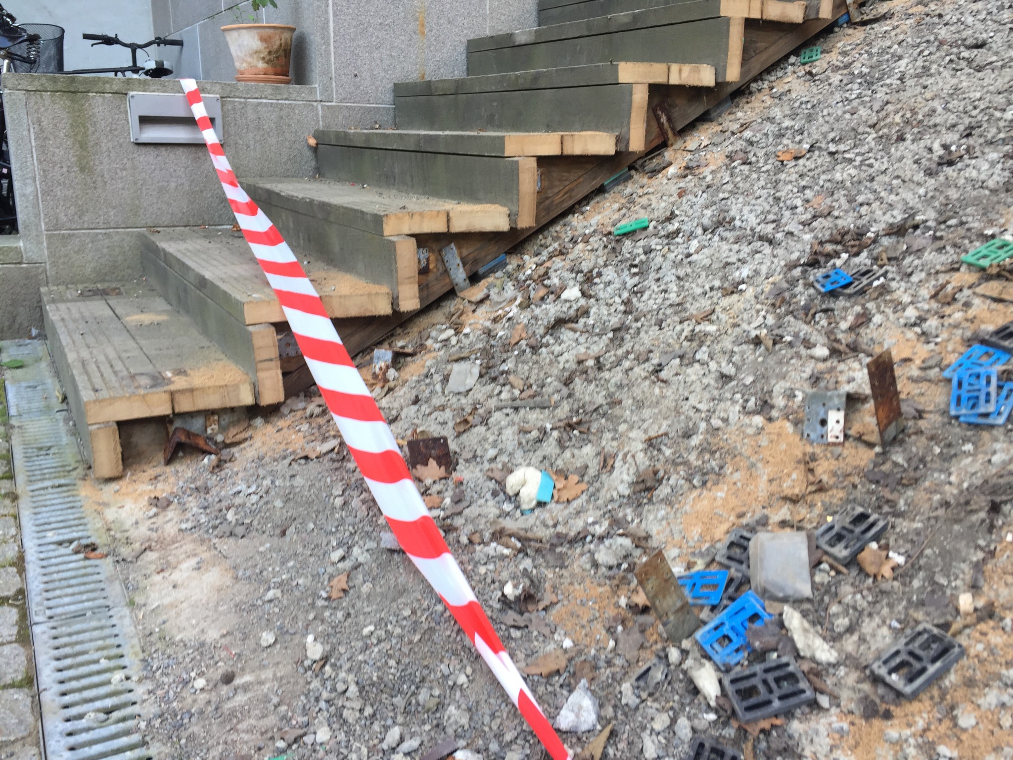

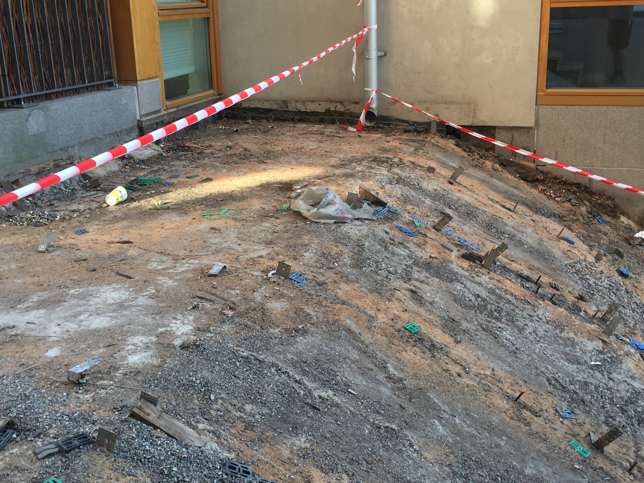

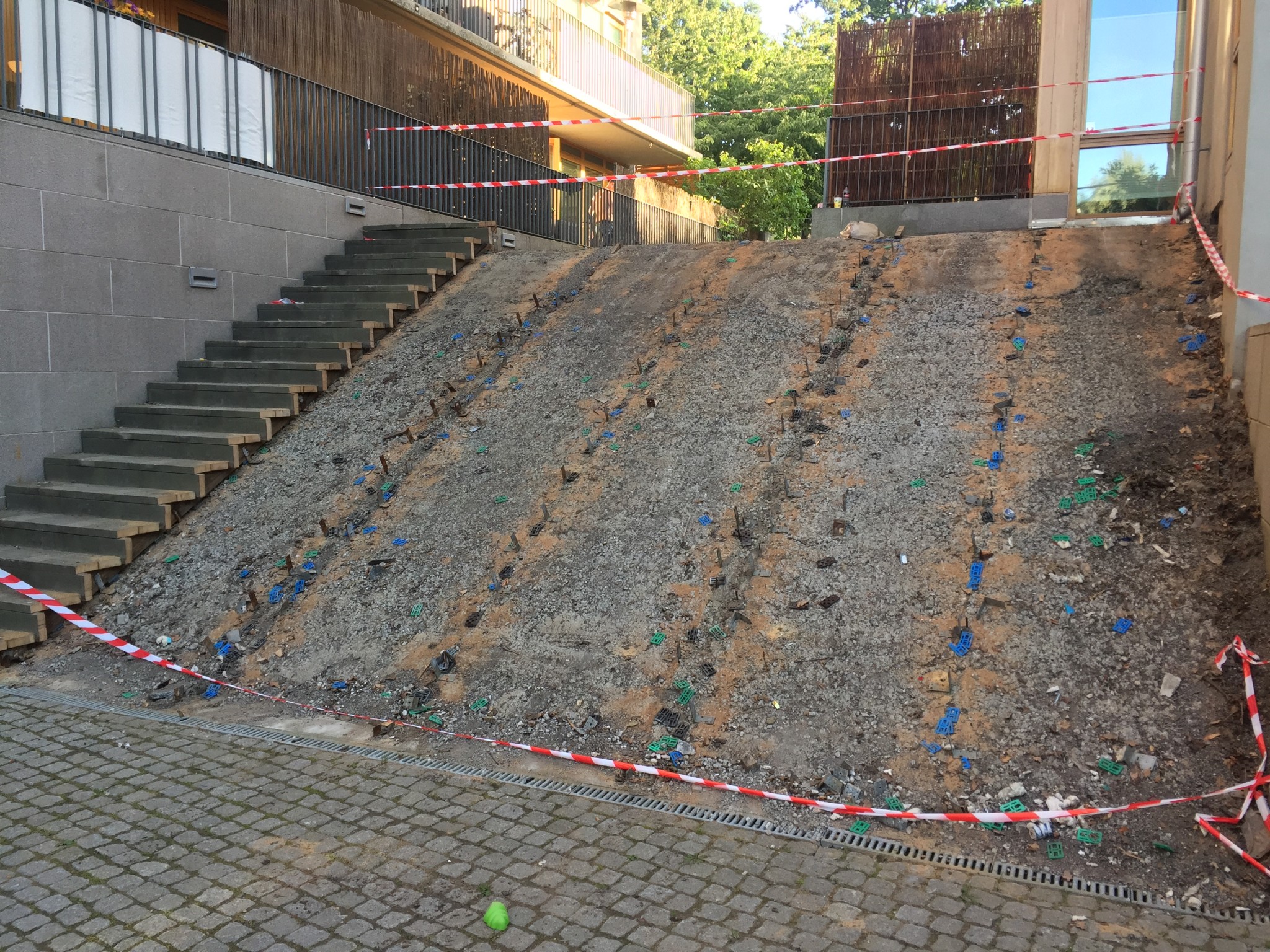

vi har en trappa och trädäck i föreningen som slagit sig och delvis ruttnat på 12 år. Saken är den att det är något oidentifierat exotiskt träslag väldigt grovt,2"
Nu kommer föreningen byta det mot enklare trall , tyvärr.
Min undran är om detta förfall är rimligt eller om det är som jag misstänker nämligen att dräneringen är kass så att fukten förstört däcket? Isåfall kommer det nya klena däcket knappast räcka länge

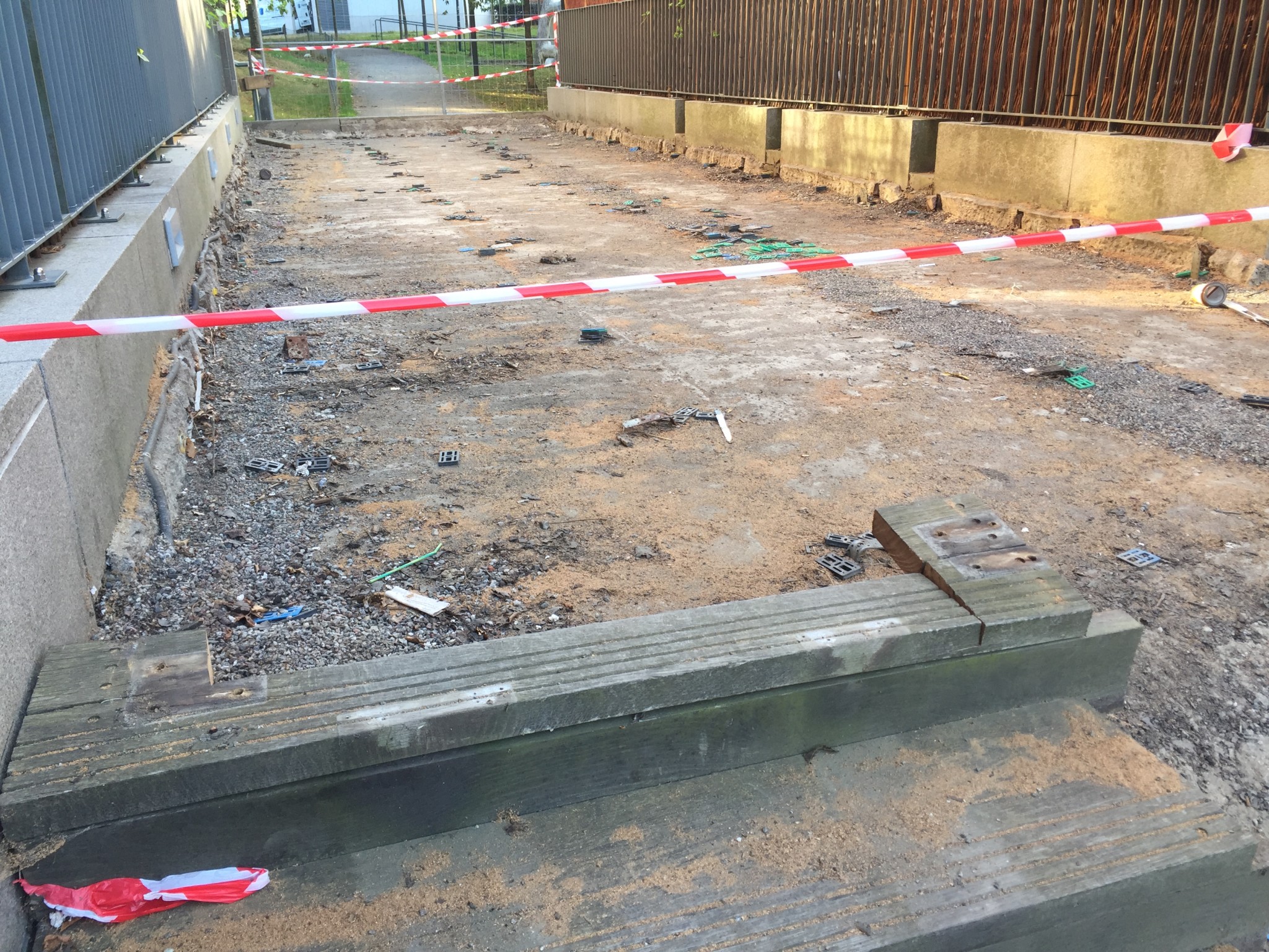

Det var helt tätt lagt. Under finns en betongplatta (garagetak) utan fall. Under trappen ligger rå betong och dränering nedanför trappen. Under däcket har utkastare från två tak mynnat ut.
På snittytorna tycker jag det ser ut som att virket var i bra skick. Frågan är om regelverket, som legat i fukten är av sämre kvalitet.
