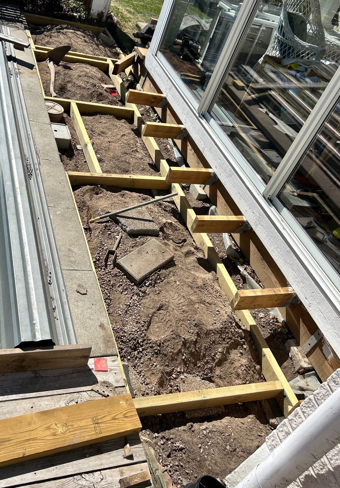

Jag håller på att renovera trädäcket på ena sidan av poolen då konstruktionen har blivit skadad.
När jag öppnade upp såg jag att tidigare ägare hade lagt en presenning direkt på sanden och sedan låtit reglarna, som trallen (145x45) vilat på, ligga ovanpå denna. Reglarna har alltså legat i fukt ovanpå presenningen, vilket gjort att de blivit helt ruttna.
Nu funderar jag på hur jag bör tänka när jag bygger upp detta på nytt. Det befintliga trädäcket runt resten av poolen ligger kvar och sätter höjden, vilket innebär att jag inte har någon marginal att bygga upp konstruktionen mer på höjden, så jag får sänka ned reglar i sanden istället.
Underlaget består av sand som fungerar som motstöd till poolen, så jag är (kanske onödigt) försiktig med att gräva ur för mycket. Jag har börjat gräva ur för att lägga plattor som reglarna ska vila på, men märker att det blir ganska omfattande med att gräva, väga av, justera och gräva igen.
Hur hade ni gjort i den här situationen?
Finns det någon smidigare eller mer beprövad lösning när man bygger trädäck på sand runt en pool där höjden är låst?

Tack för svar. Problemet är om jag lägger plattor direkt på sand så kommer det bygga upp för högt mot befintligt däck. Så jag antar jag måste gräva ned plattornaKarrock skrev:
Ok jag använder mig nu av 90x45 reglar sen ovanpå det 145x45 trall för att lira med den resterande trallen.
Men då är det gräva ned plattor en bit i sand, på med sylpapp, ställa regel på detta och mäta av för att få jämt som gäller? Jag var inne på terassfötter men det bygger då på ytterligare några centimeter
