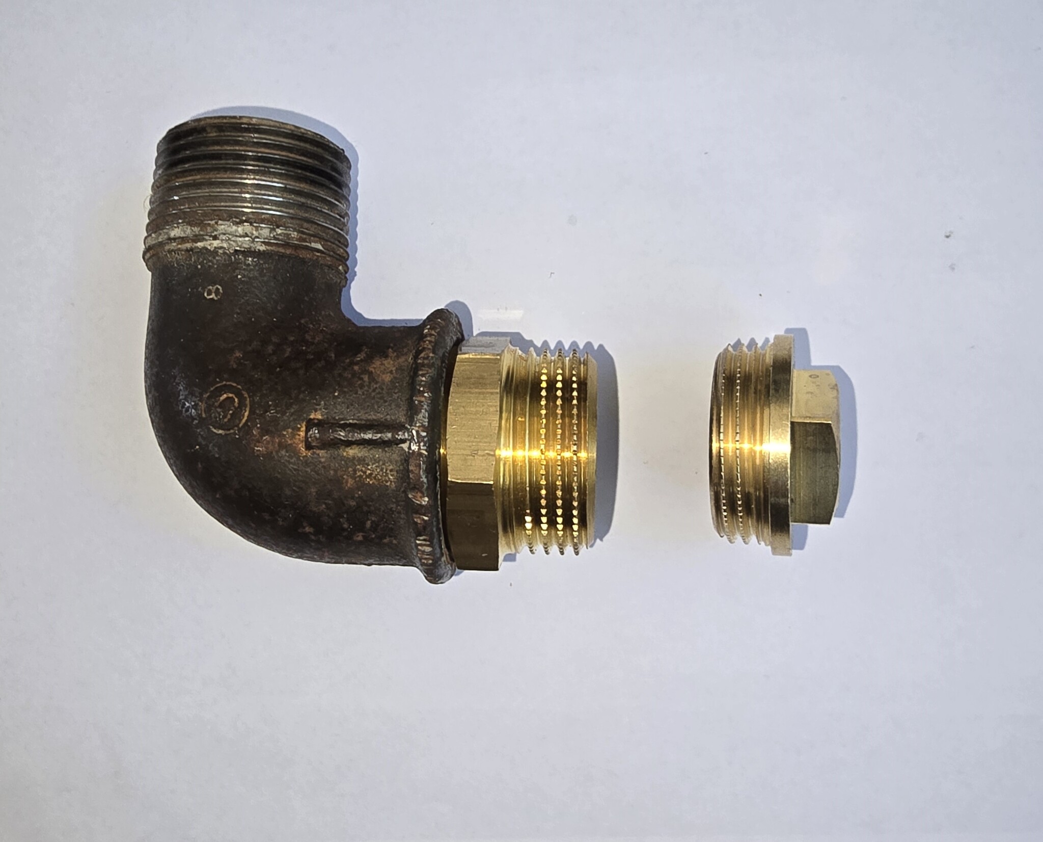

Jag föreslår ofta att ta det man har och inte vara för noga med rätt grejor. Till exempel klämringar och avloppsrör. Men här tycker jag det är direkt fel att använda mässingsproppen istället för den som är gjord just för det TS efterfrågar.

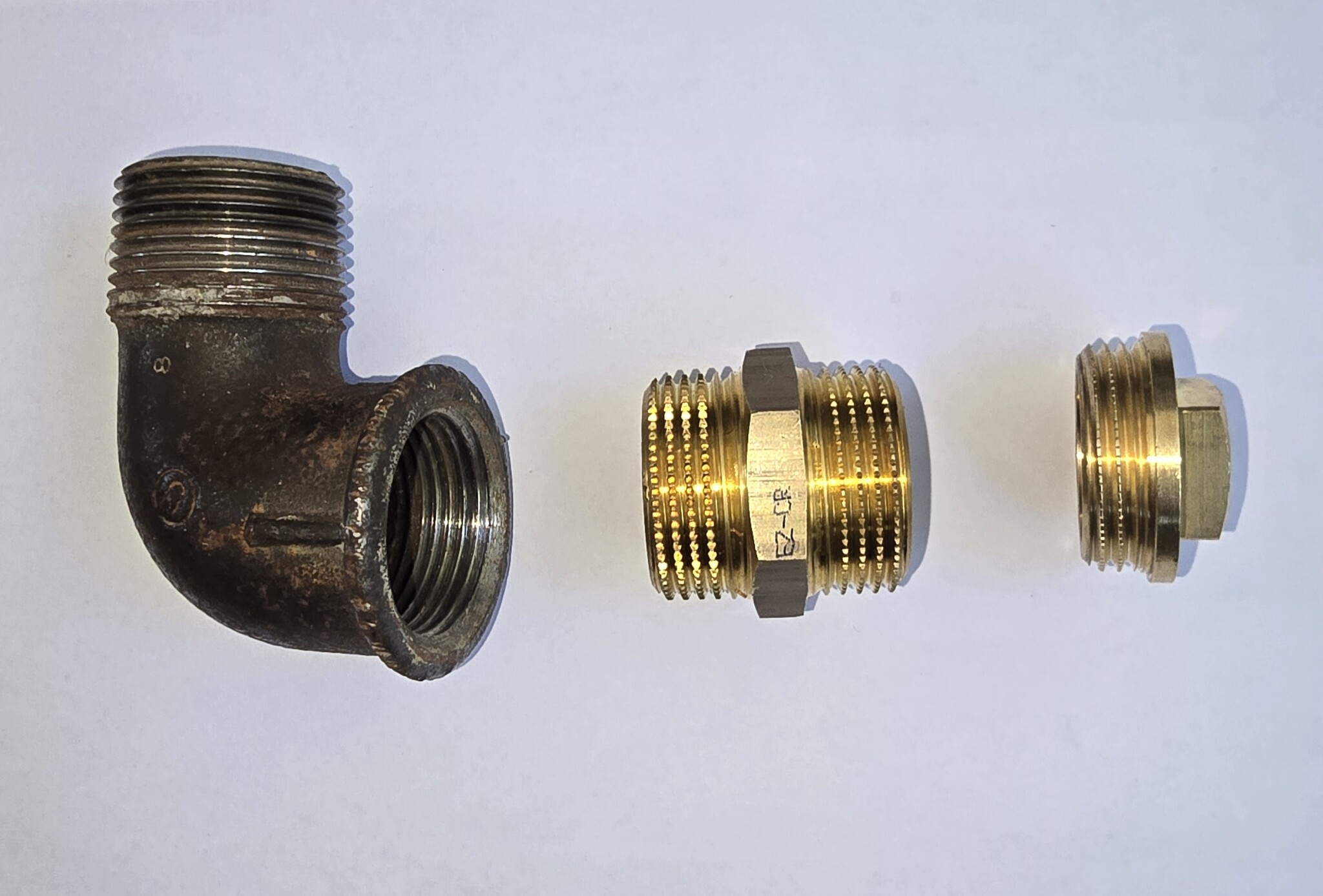

Vi kan se på en gammal aducerad svart rördel och två mässingsdelar ena typen renspropp med kort gänga som TS ska undvika och en sexkant med normal längd.
Gammal aducerad svart rördel och två mässingsdelar, inklusive renspropp och sexkantigt rör, med synliga gängor på vit bakgrund.
De tre där gänglängden är tydlig.
Gammal aducerad svart rördel och två mässingsdelar: renspropp med kort gänga och sexkant med normal längd.
Nippeln på plats ua bara tätning som ska till.
Finns inget att oroa sig över här ens om man skulle blanda KR, R och G.
Nu känns det som att jag har startat världskrig.
Beträffande inlägget med 90-böjen och mässingsdelarna. Där bottnar ju flänsen axiellt mot böjen. Det är väl det man vill undvika genom att använda en konisk längre gänga. Det sluter väl kanske tätt ändå.
Jag vet att många tycker jag nojar över sådant här. Men när man bygger in sånt här så vill man vara helt bombsäker på att det kommer hålla tätt över tid. Annars sover man inte gott.

Det är inga världskrig bara lite försök att få dig på spår både för materialen och olika gängor osv. Det du är inne på med att den bottnar är inget konstigt det kommer det alltid göra och hade nippelns gänga varit lite längre dvs förbi norm hade inte ansatsen gått emot. Finns inget konstigt där samma händer med en svart nippel under samma förhållanden. Packar du med lin och pasta kan du välja stoppa allt från 3/4 till full iskruvning och sova lika gott.
Din propp från Bauhaus var ju fin för ditt fall om man kan lita på bilden. Flänsen på den är inte negativ snarare tvärtom bara du har lite överskott tätning som ännu bättre kan lägga sig där mellan delarna när du drar i botten. Som jag sa jfr med kontramuttern i ett gammalt sk skarvrör vanliga då Intet jobbade på 70-talet.
Den riktigt koniska typen dvs KR hade säkert sina montagemässiga fördelar när rörändar kunde gå i lite mot rördelar och ändå söka sig rätt. Jämförelser R och G som brukar vara uppe här på BH är meningslösa båda går att använda blandat om det kniper.
Hoppas din lätta fobi går över och att du sover bra för detta är verkligen inget att förstora så mycket.

Det stämmer inte. Då den koniska proppen har samma vinkel som T-rörets gänga innebär det att när man gänga de i botten betyder det att alla gängor ligger kloss an varandra. Teoretiskt sett skulle inget lin behövas alls. Det är alltså som att trä två likadana trattar i varandra.
Den raka gängan, däremot. Den bottnar antingen av att endast dess spets tar emot eller att kragen gör det.

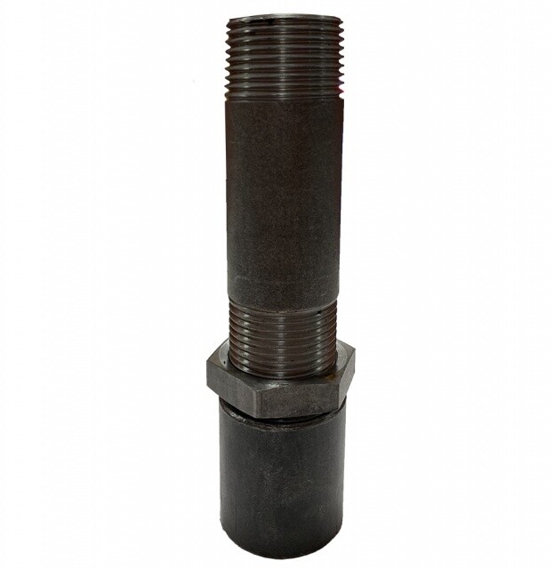

Skarvrörets muff är svarvad i en vinkel så att linet trycks in mot röret, som en kil av den lika plansvarvade "muttern". Ju mer man drar åt desto mer komprimeras linet mot röret. I teorin är det samma sak men i verkligheten är skillnaden stor då TS koppling är allt annat än slät så det tätande effekten uteblir.
Här är en ganska dålig bild på skarvröret.
Gängat skarvrör i svart metall med hexagonformad del i mitten für rörgängning.

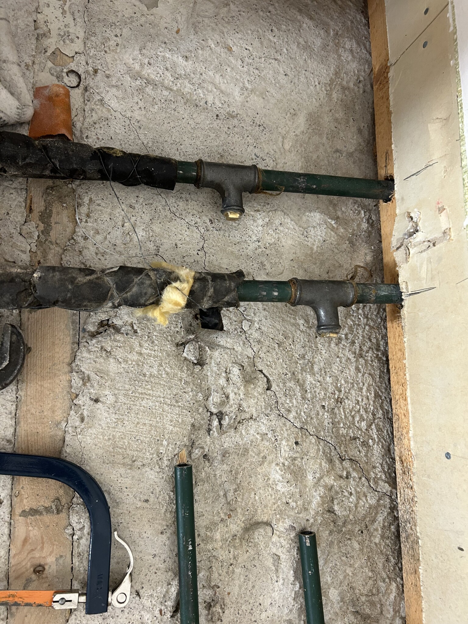

Jag kan nu lugna era nerver. Tärningen är kastad. Pluggat och klart.
Två gröna rör med mässingsproppar i en vägg av betong. Rören är delvis täckta av svart tejp och omgivna av träreglar.
Nu använde jag de där mässingspropparna från Bauhaus. Det får bära eller brista. En sak jag tänkte på är att det känns lite som att linet skalas av gängorna när man drar i pluggen. Detta trots att de är raspade och taggiga. Jag misstänker att linet hänger med in lite enklare med konade gängor.
De här två ställena där jag nu har pluggat kommer ligga öppna några månader innan jag bygger in det. så jag kan ha det en tid under observation. Är det tätt under den tiden så får jag väl tänka att det håller tätt för alltid. Tack för alla råd i den här tråden.
