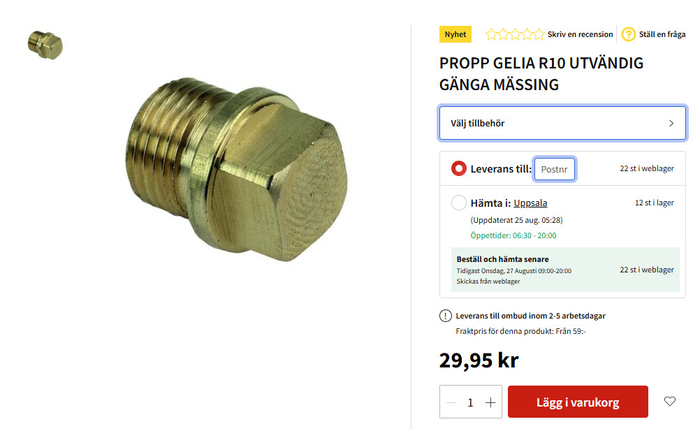

Propparna jag hittat ser ut såhär:
Guldfärgad propp av mässing med utvändig gänga, märkt som Gelia R10. Visas i annons från en webbshop med prisinformation.
Det är så typiskt Bauhaus. De skriver att det är R-gänga. Men det är i själva verket G-gänga. Även flänsen gör mig lite misstänksam. Man vill ju inte bottna den innan gängorna tätar. Pluggar med R-gänga och lång gänga är det lite marigare att få tag på. Dvs jag måste beställa på nätet med frakt och allt vad det innebär.
Men proppen på bilden kanske funkar för mitt ändamål.

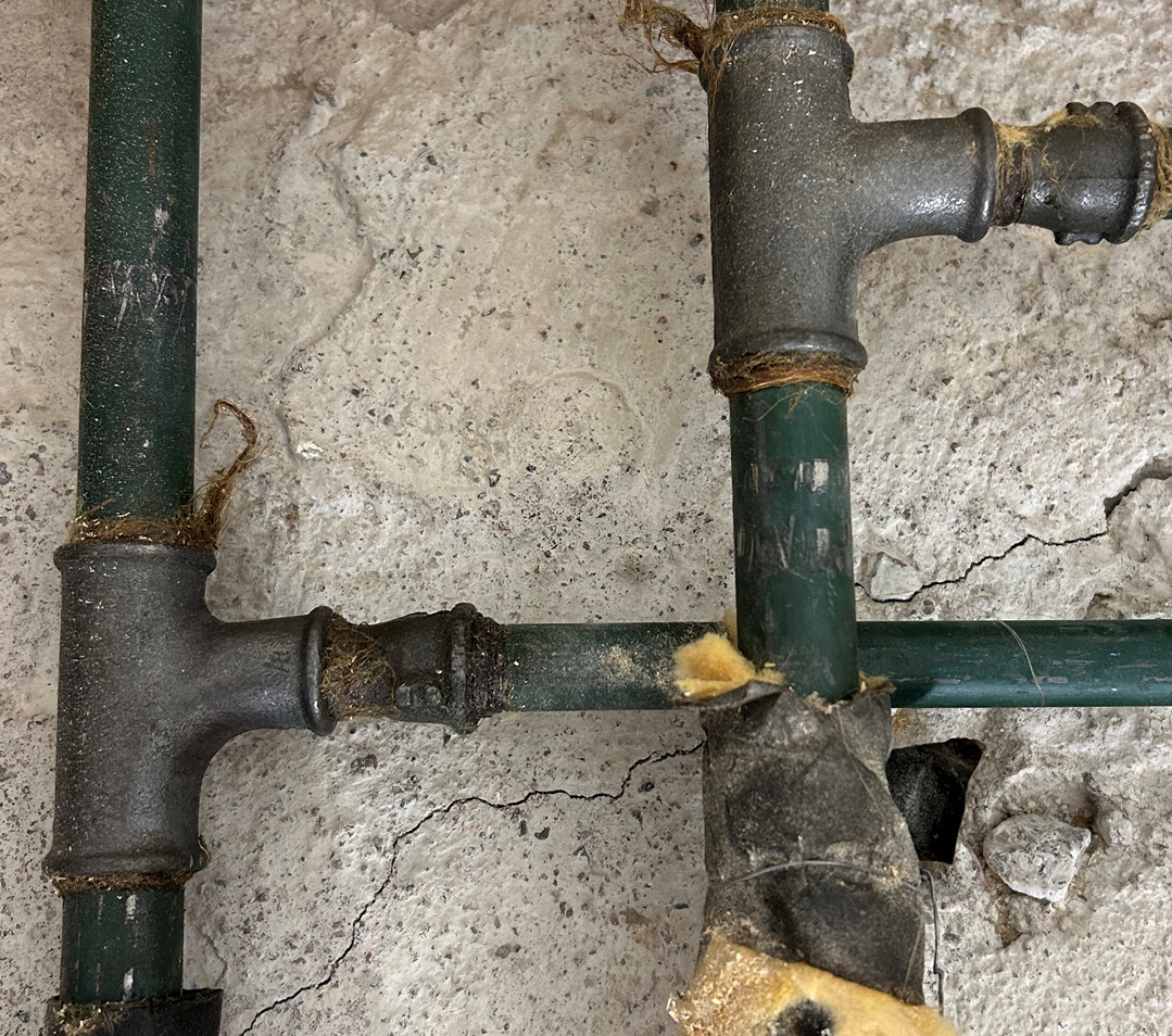

T-et som ska proppas ser ut såhär:
T-rör i metall med gröna rör och tätningar. Rören är del av ett äldre radiatorsystem, med smalare rör som sticker ut åt höger.
Det är alltså de smalare rören som sticker ut åt höger i bild som ska bort. Så avstickaren på T-et ska proppas. Det är totalt 4st T som ska proppas. Radiatorsystemet är från 1972.

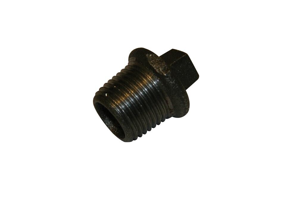

Det du skall/bör ha är en gjuten svart propp. Gå till första bästa rörläggeri eller firma som säljer rördelar, så har de säkert en hemma. Det ser ut som 3/8 tum.
Svart, gängad rörpropp i metall med fyrkantigt huvud, typ 3/8 tum, används för att täppa till rör eller öppningar.

Är inte bilden manipulerad ser den proppen bra ut för ditt fall där är inte kort gänglängd. Som sagt G och R är inget du behöver tänka på och kör du lin kan du inte misslyckas om du är lite van. Flänsen kan vara till fördel där det tätar mot överskott av lin likt i muttern på gamla skarvrör.
Jag måste ju säga att den svarta proppen ser mer ändamålsenlig ut. Lång konad gänga. Det känns tryggt. Men de växer inte på träd. Svårt att få tag på lokalt över disk. Inte för att jag har någon jättebrådska. Men det är alltid skönt att komma vidare i projekten.
Det klart det har betydelse. De svarta är inte koniska av en slump.

Du får i så fall skaffa KR där är det större skillnad. G och R kan du bortse från finns ingen anledning att jaga spöken.

De två korta muffarna på avsticken är troligen rätt-/avig-gängade så att det gick att gänga dit avsticksröret utan att snurra runt röret.

Det är inte så konstigt. Den är gjord just för ditt ändamål. Hade jag använt den delen du tänkte till en dold installation, hade min chef kastrerat mig med en slö motorsåg. Men, detta var på sjuttiotalet då rörläggare var rörläggare.
Din mässingspropp kommer troligtvis täta den också men jag hade i alla fall inte chansa på den EPA-lösningen.
Rätt.
