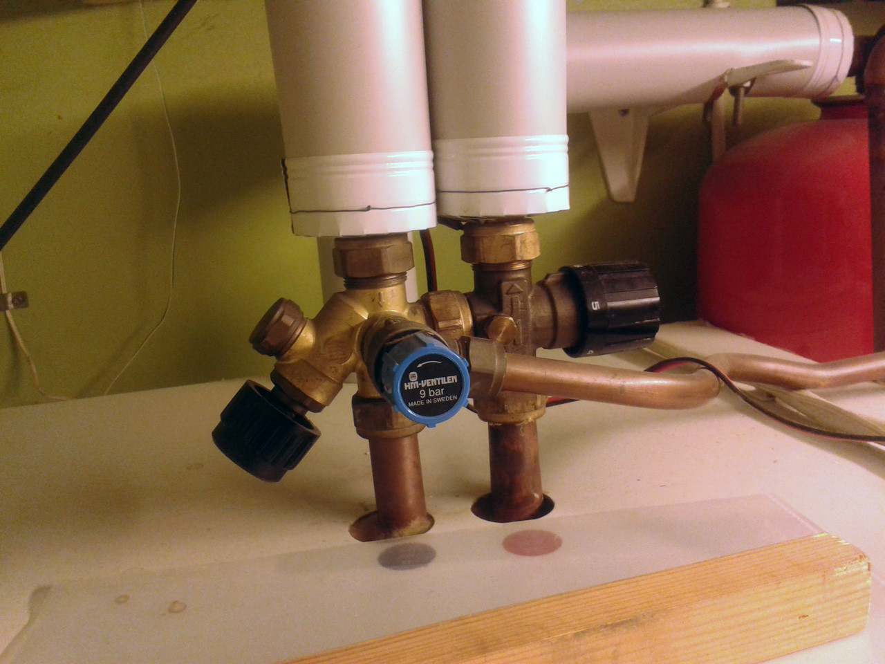

Förra ägaren av huset installerade bergvärme men lät oljepannan vara kvar i kretsen och nuvarande påfyllning av radiatorkretsen är direkt vid oljepannan.
Nu tänkte jag kasta ut oljepannan och därför måste jag sätta in en ny påfyllningskran.
Kan man koppla in sig till vänster på den sneda ingången på bilden eller vad är den till för?
Bör man ha en speciell påfyllningsventil eller går det lika bra med en vanlig kulventil?
Förutsätter att man ska koppla till kallvattnet. Bör den vara nära bergvärmepumpen?
det du har tagit kort på ser ut att vara blandningsventil med säkerhetsventil för ditt varmvatten det sneda röret är skvallerrör.
du ska ha din påfyllning på radiatorkretsen.

Är du verkligen säker på att du inte redan har en påfyllningsventil i BV-pumpen?
