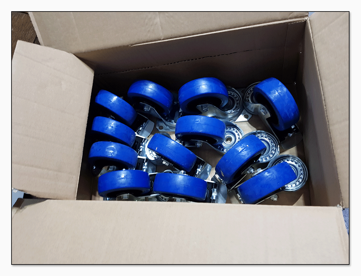

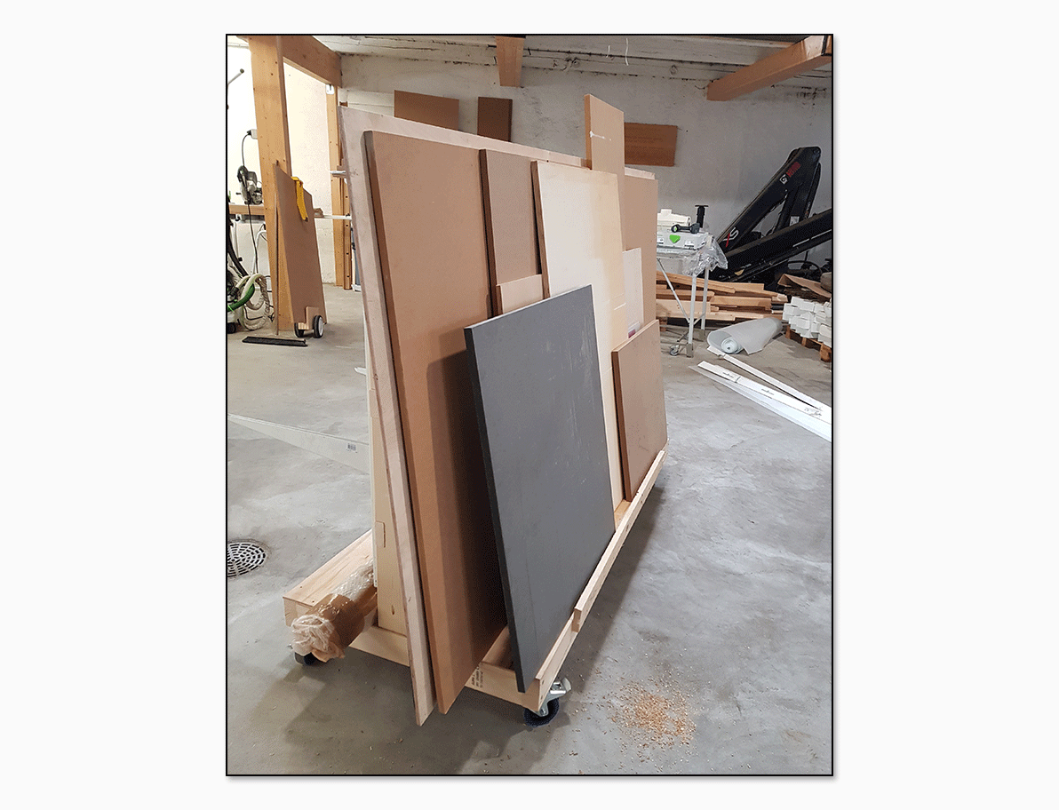

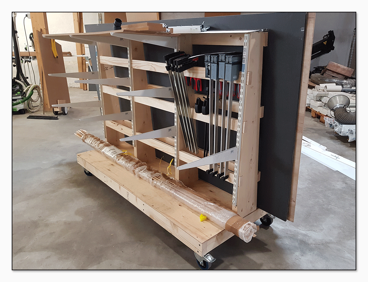

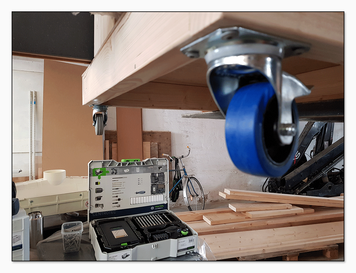

Då vart det äntligen dags att få lite fart i verkstan med en laddning nya hjul!
Först ut var materialvagnen som provisoriskt fått för klena hjul då det var dom jag hade på hyllan... Det är riktigt najs att ha tillgång till en truck!
Klena hjul av, biffiga hjul på
Nu äntligen är den riktigt lätt att köra runt med!

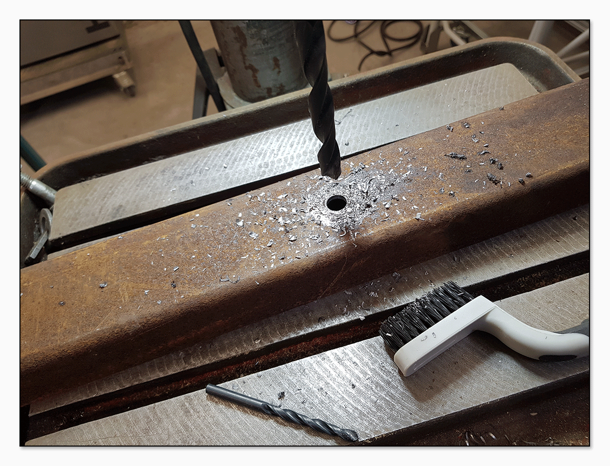

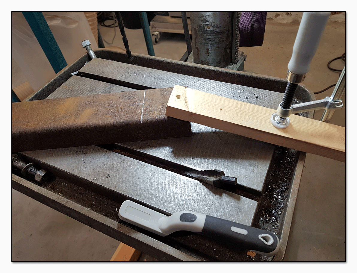

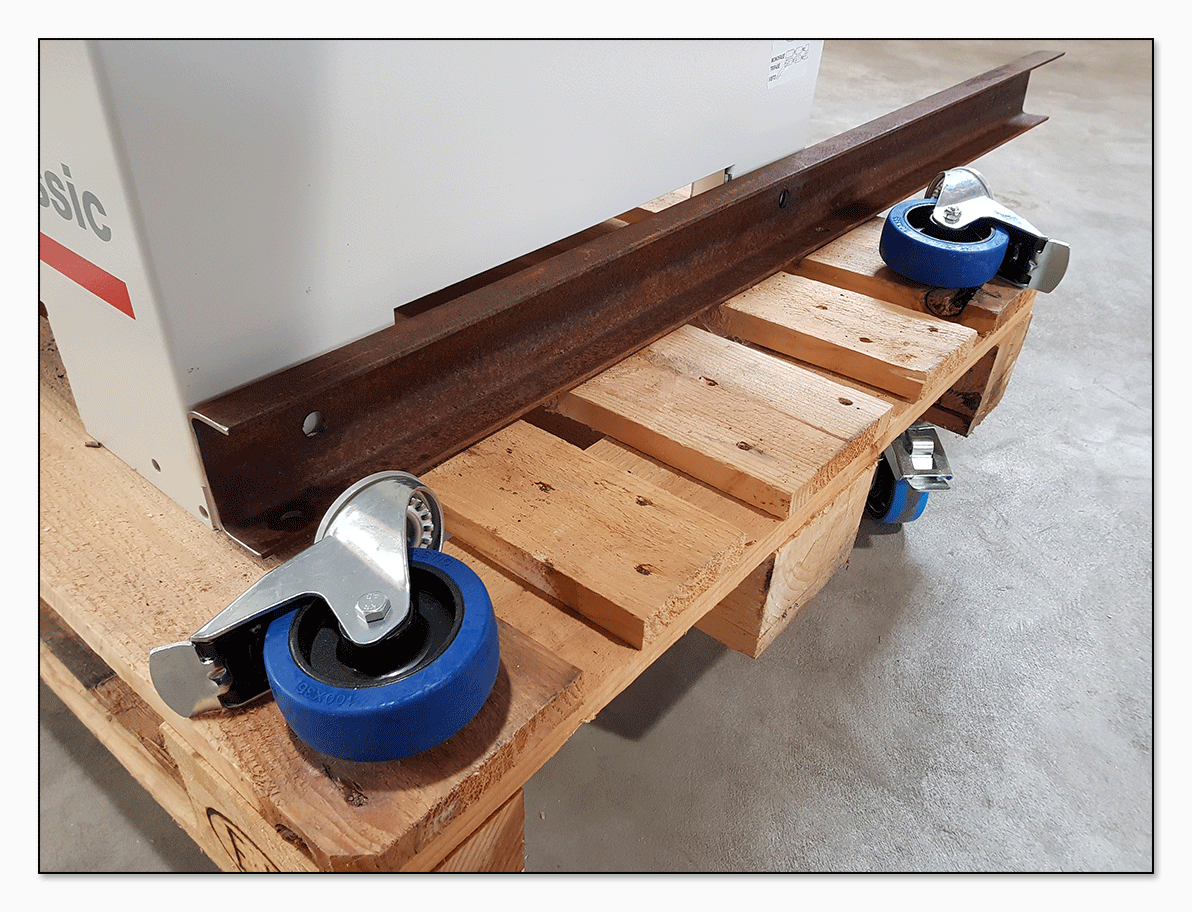

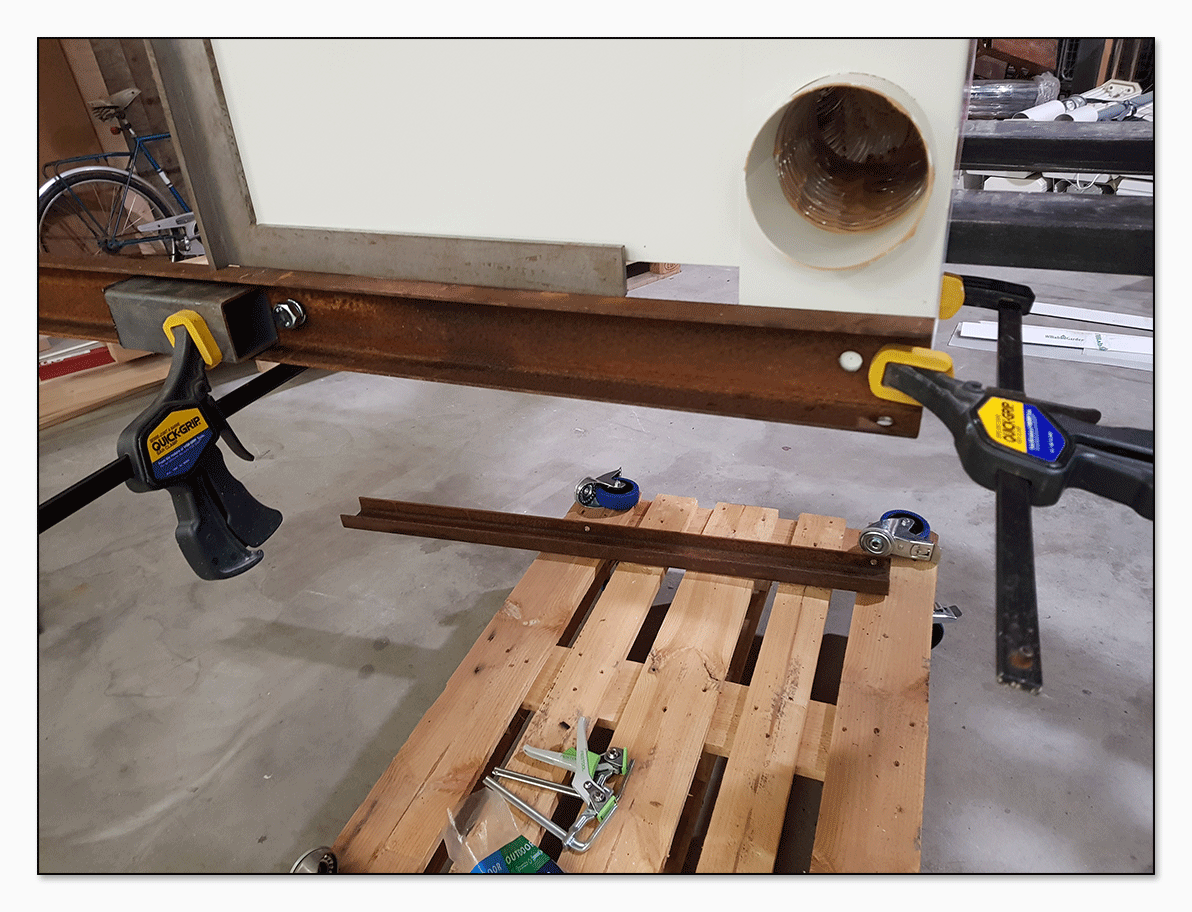

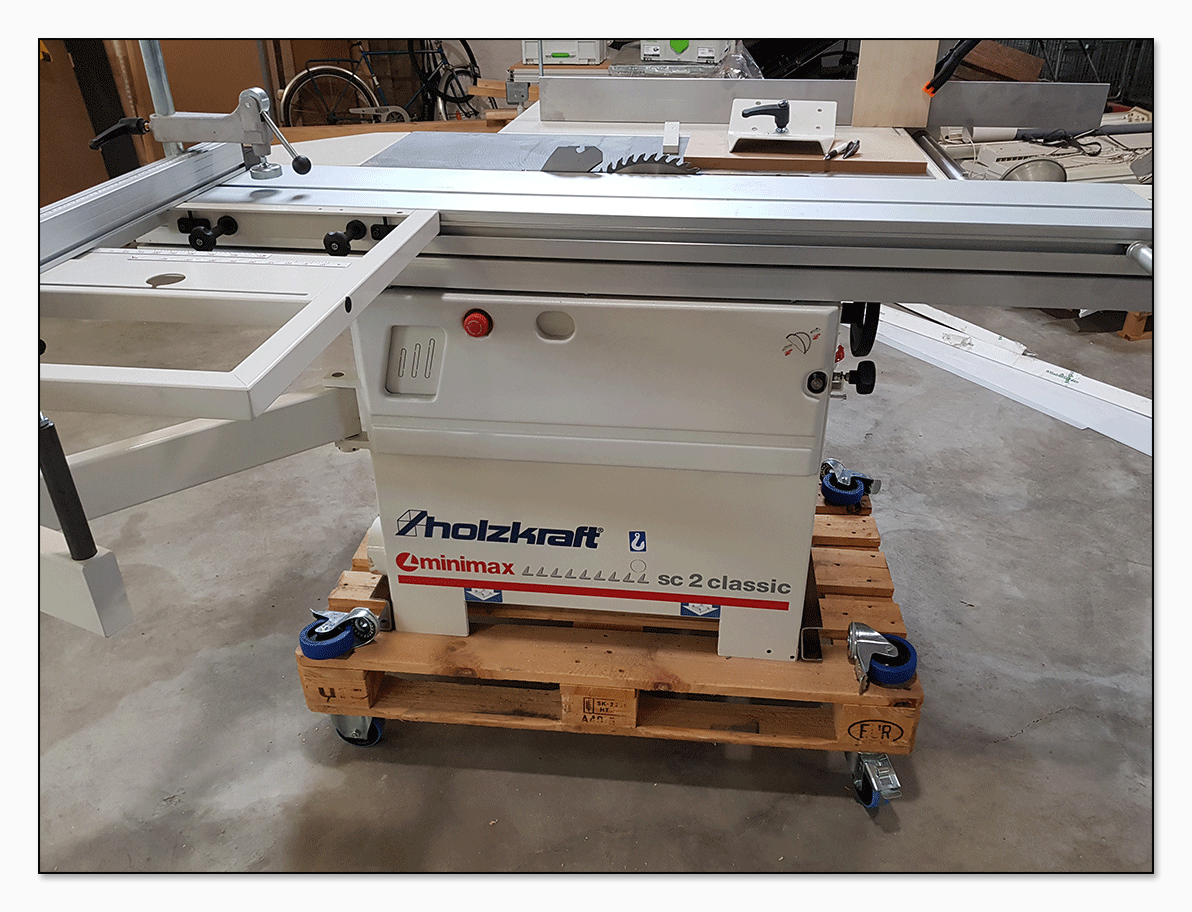

Sågen ska såklart oxå få sig en Make-Over. Här är tanken att montera 2st U profiler. Profilerna är bredare än sågen så att man montera ett skåp eller dylikt med allehanda tillbehör såsom klingor, verktyg. Skåpet kommer även att agera som stöd till breddningsbordet i form av justerbara skruvar (syns lite dåligt längst upp till höfger på bilden). Även om just detta bordet inte behöver stöd enligt manualen utan hänger i infästningen på gjutjärnsbordet så känns det skönt med några stödpunkter längst ut.
Fick tag i några rostiga u profiler för en påse fikabröd. Kapade i rätt längd...
Lite borrning blev det. Tar lite tid mtp att man stegvis får byta storlek på borret...
Då vart profilerna borrade och klara. Nu återstår att borra motsvarande hål i fötterna på sågen, köpa in bult, få bort rost och spraymåla profilerna.
Måste ju fråga vad det är för hjul och vart du fått tag i dem?Masses skrev:

Beställde dom från tyska Ebay. Skickade samma dag jag beställde och hade dom hemma dagen efter
https://www.ebay.de/itm/Blue-Wheels...m=291045317405&_trksid=p2047675.c100005.m1851

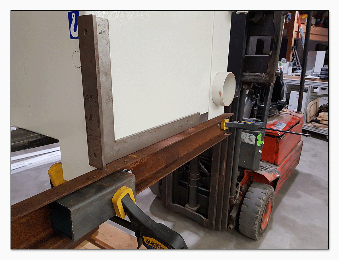

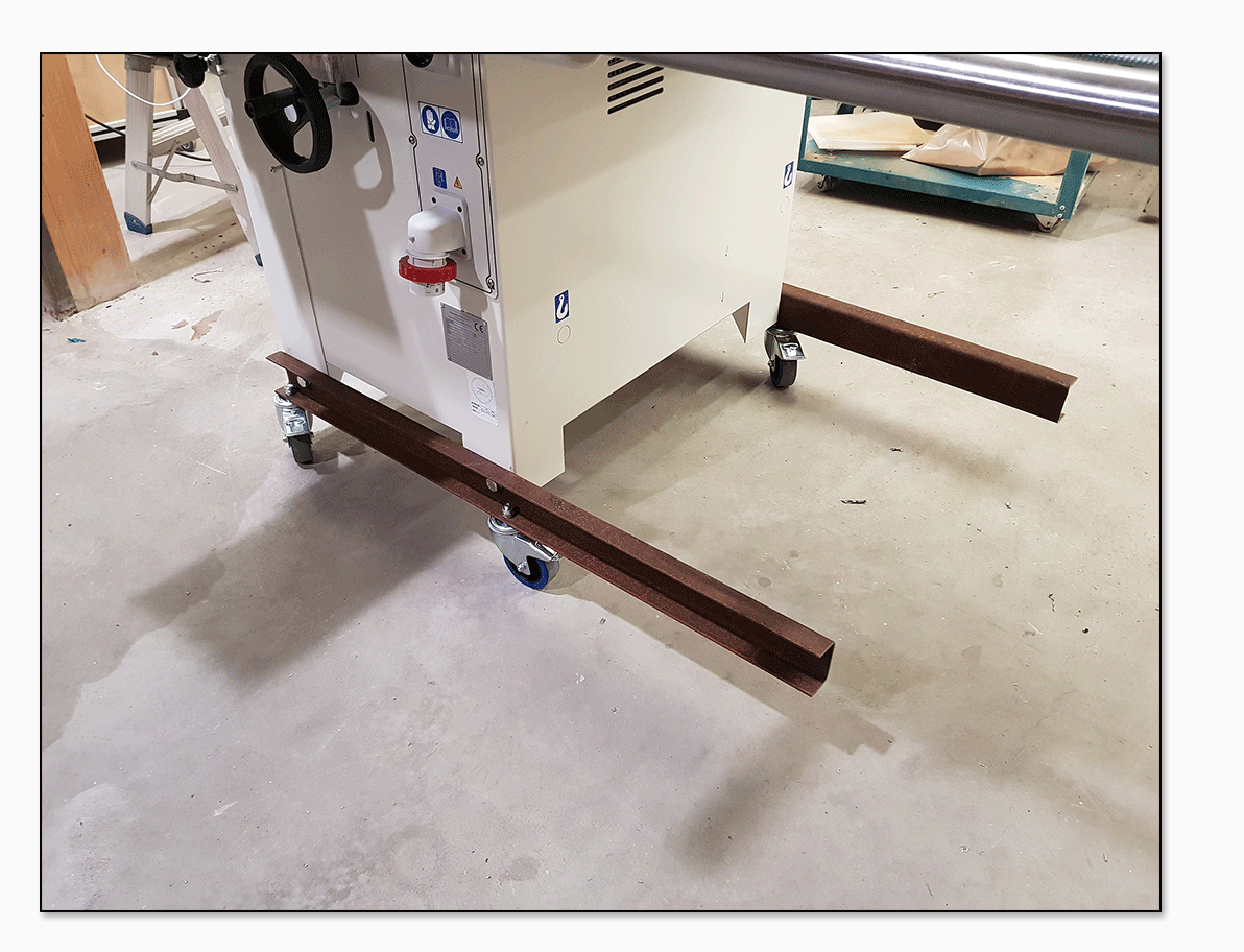

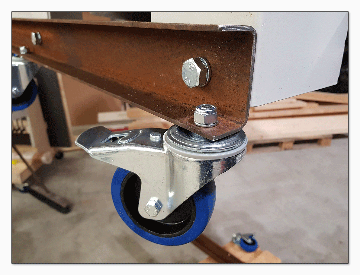

Efter att ha jobbat över 90h de senaste 7 dagarna hade jag behovet att komma bort från datorn några timmar ikväll och få lite skit på händerna...
Fram och bak på sågen så har en av fötterna 1st 18mm hål, så jag var tvungen att göra motsvarande 18mm hål i de resterande 2 fötterna.
Använde min stora vinkel för att få U profilen så nära 90 grader som möjligt.
Markerar ut centrum
Hjulen monterade och klara
Väldigt nöjd med hur det blev. Jag monterade profilerna och kommer utvärdera ett tag, innan jag demonterar, slipar och målar dom...
Markerar ut centrum
Jag hade lite problem att hitta rätt maskinskruv till profilerna. Iom att det var förborrat 18mm hål så bestämde jag mig för att det vore schmuttast att anv M16 skruv... Men kollar man på Biltema, och dom andra drakarna så verkar M12 vara det största i sortimentet, och iom att jag behövde så få så blev det en tur till Swedols lösviktshörna.

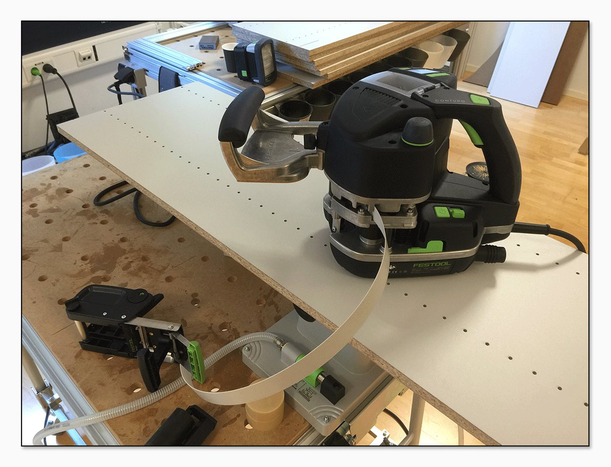

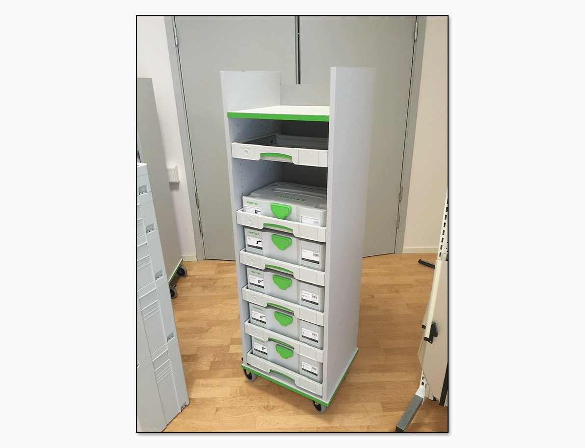

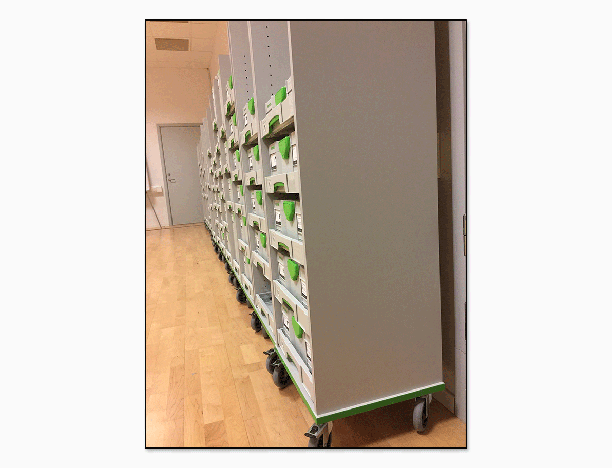

Det är väl ingen hemlighet vid detta laget att jag varit anställd på Festool och den korta tiden jag var där (+1 år) så fick jag bland annat fria händer att utveckla utbildningslokalen. Jag designade egna sysportar som i sin tur fick godkänt från HQ i Tyskland (Allt måste godkännas btw). Inhandlade lite virke och satt igång.
Här är den godkända Sysporten varianten
Ni kan ju tänka er att få tillgång till alla Festools verktyg och bara leka loss. (Ps känner ni igen MFT bordet närmast?)

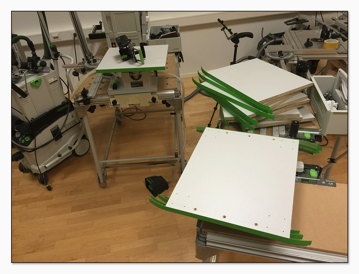

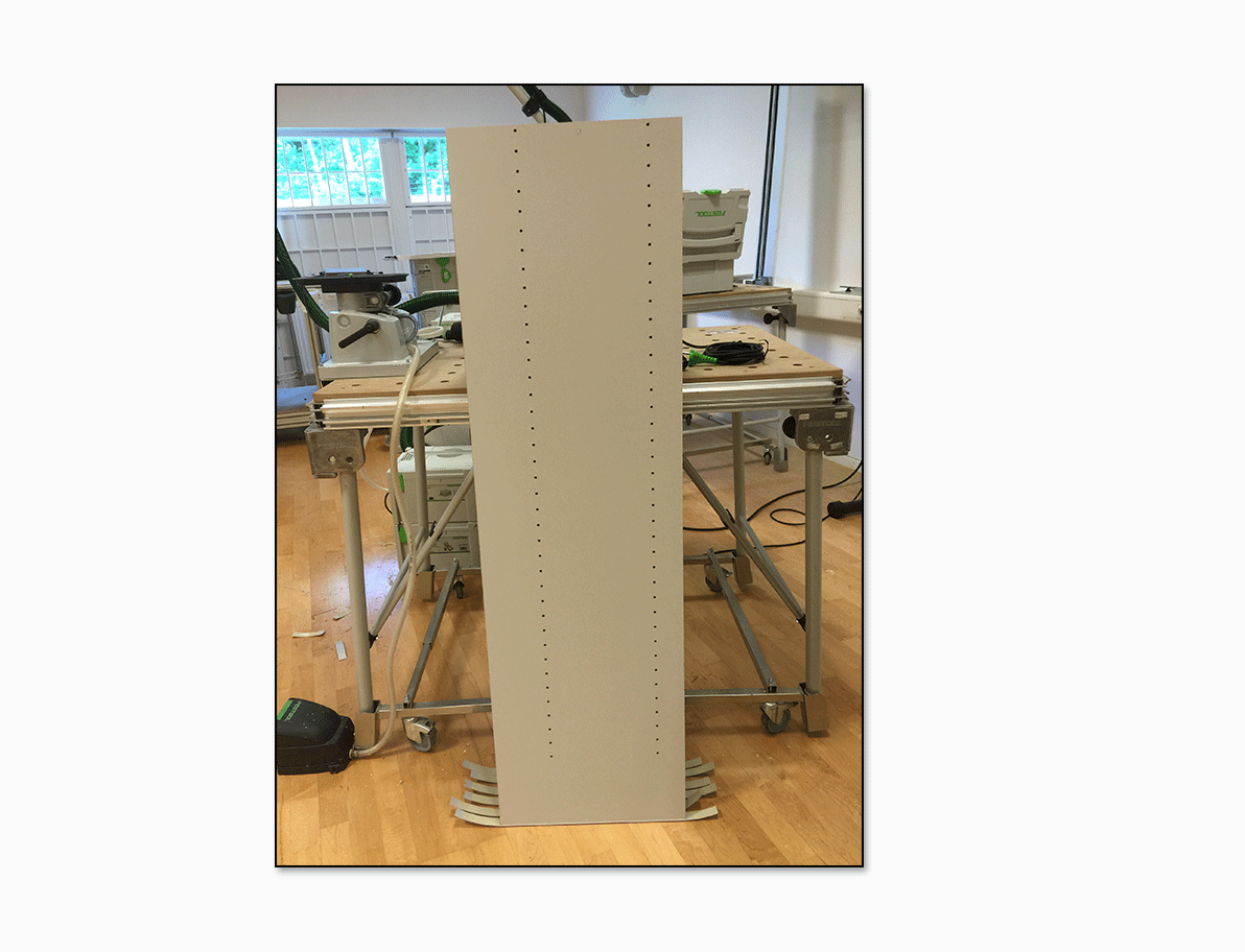

Minns inte hur många hål jag fräste med LR32 systemet men det var några tusen...

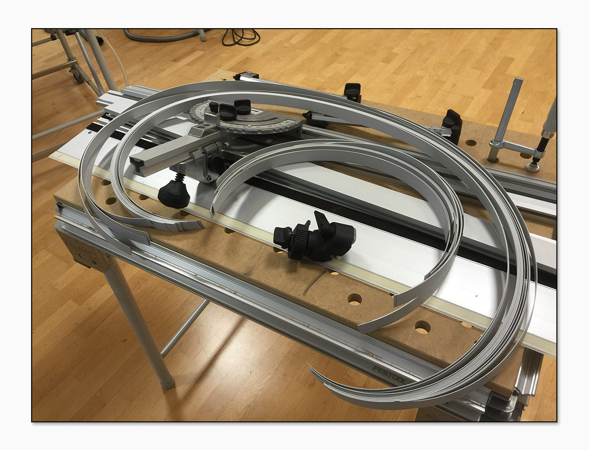

Några kantlister som inväntar limning
Kantlimmaren värmer upp

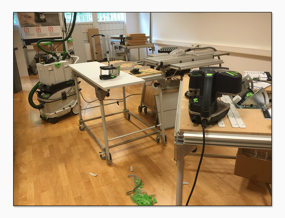

Många stationer igång...
Dags för kantlimning
Fräsning
Fler på vänt...
Kantlist klippning

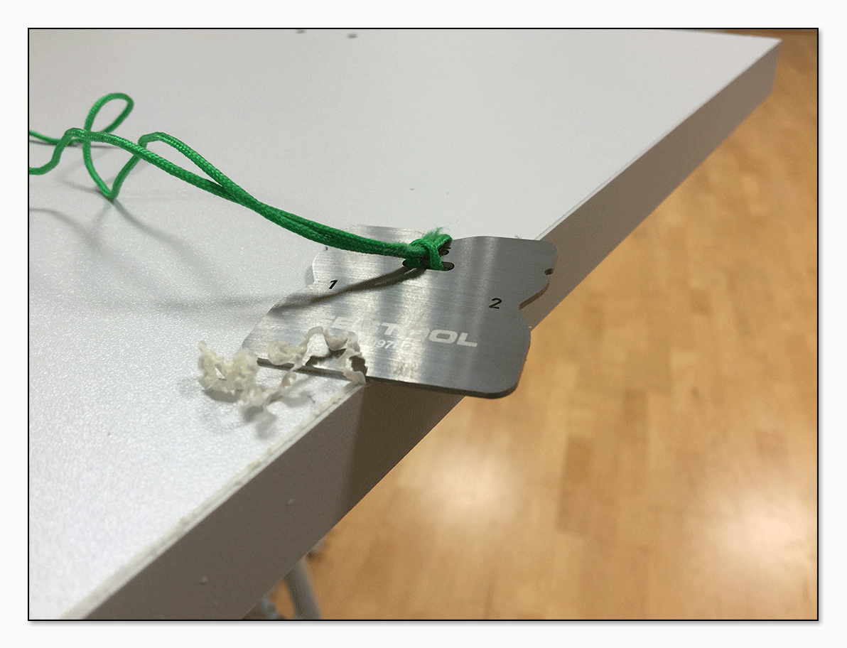

Ett av de sista momenten är att skrapa bort överflödigt lim
Tror fan inte jag fick en bra bild på alla vagnarna samlade... Några användes till Youtube filmerna som backdrop och här är några andra

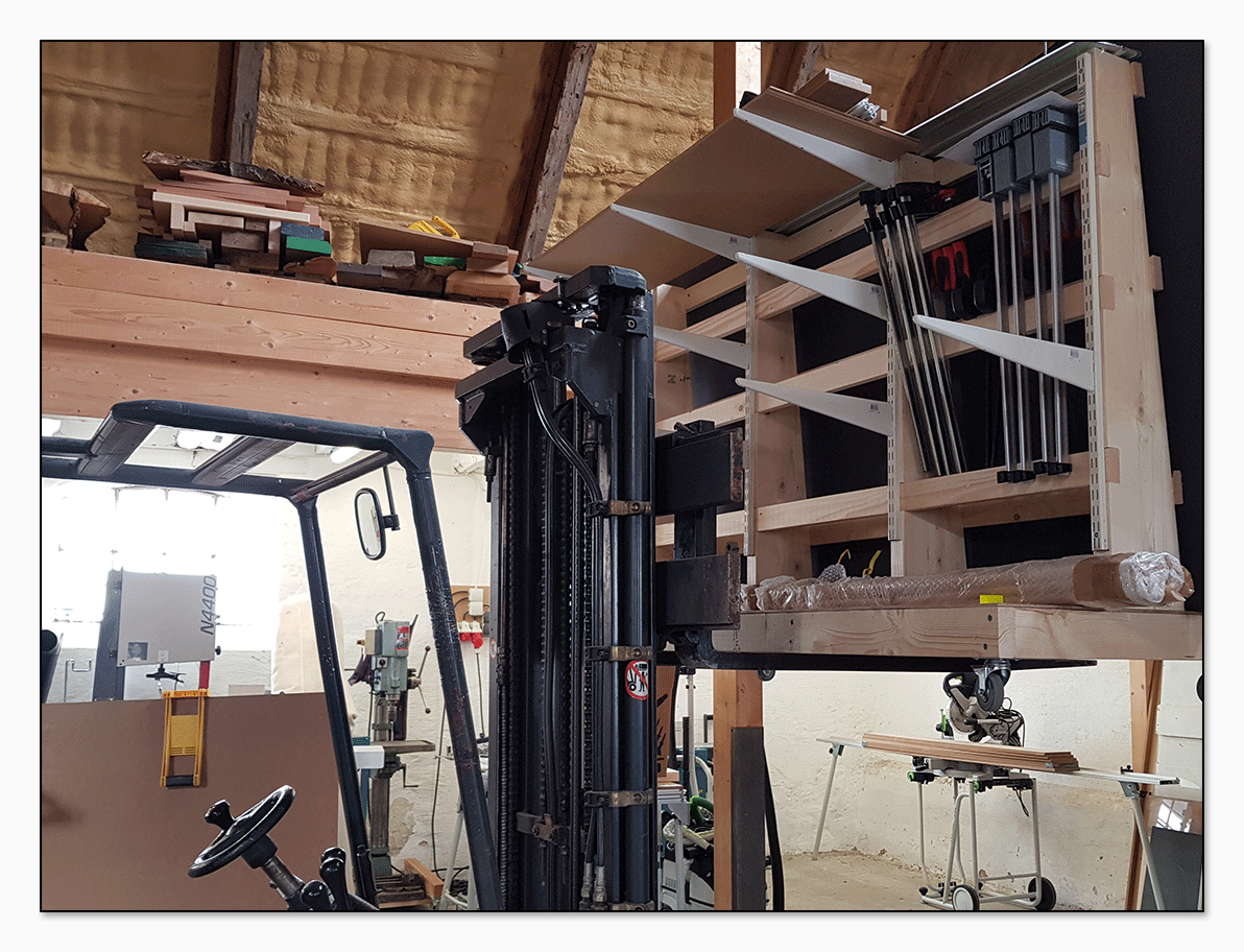

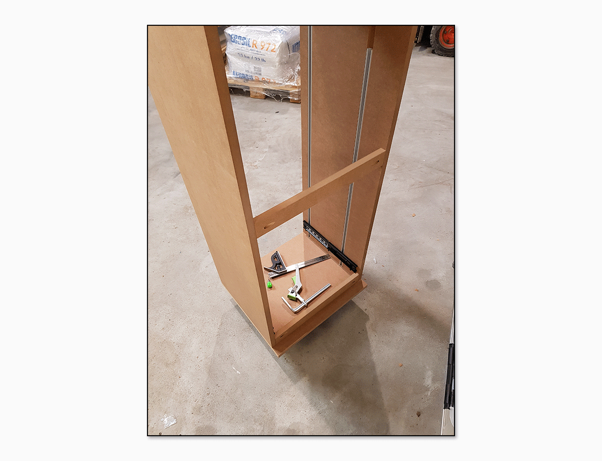

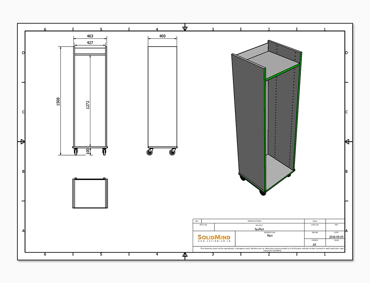

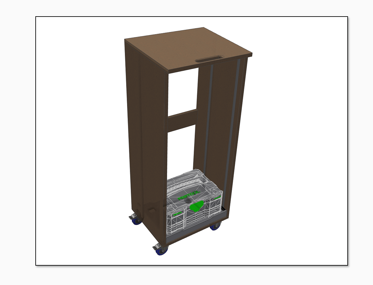

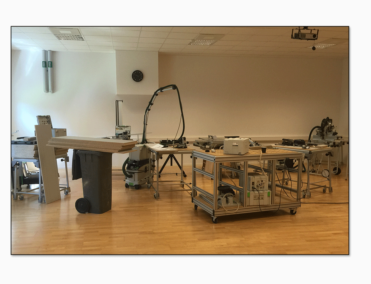

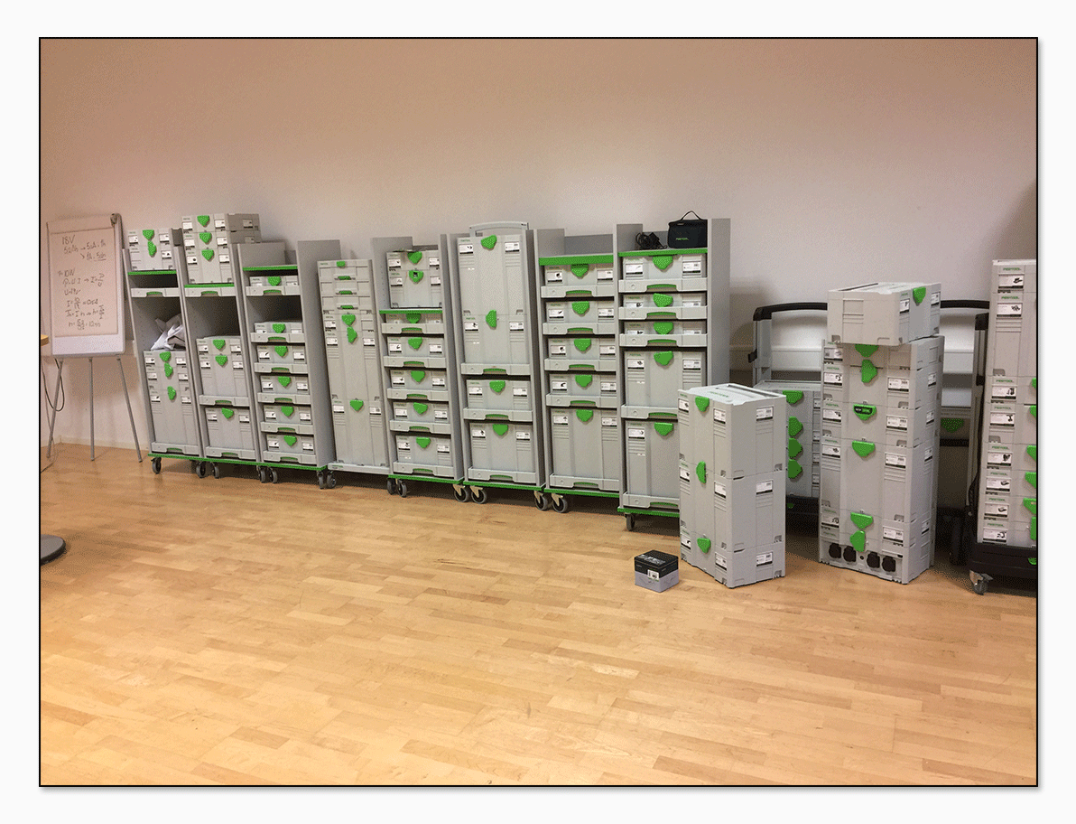

Nåväl för att återkoppla till egna sysports OCH till trådens ursprung om me(n)tal Masse och aluprofiler då jag har en drös systainers som jag vill få ordning på så har jag tänkt mig följande design:
med enkla aluprofiler så man enkelt och steglöst kan justera mellanrummet mellan hyllorna. Verkar fan funka riktigt bra!

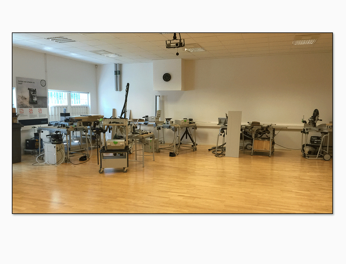

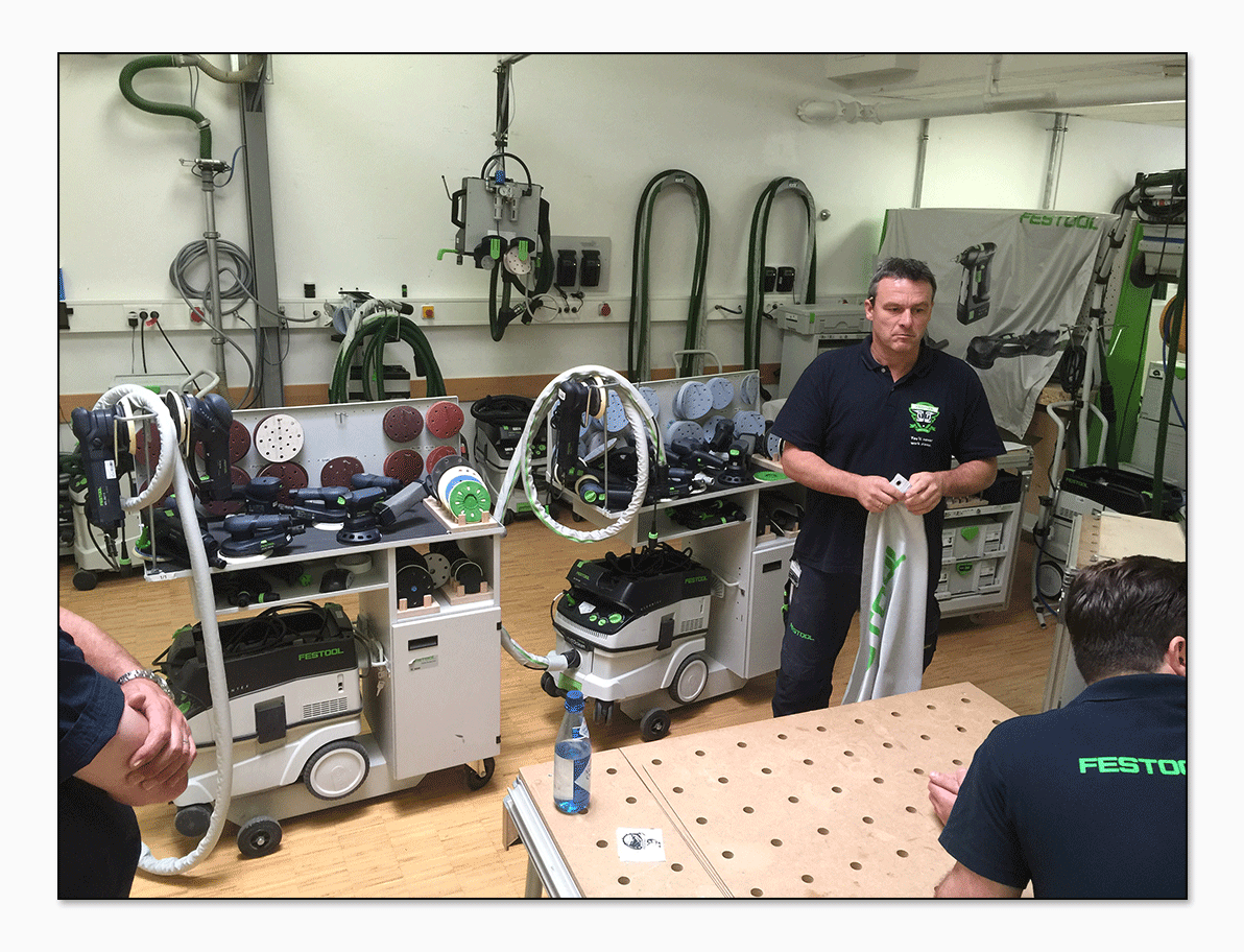

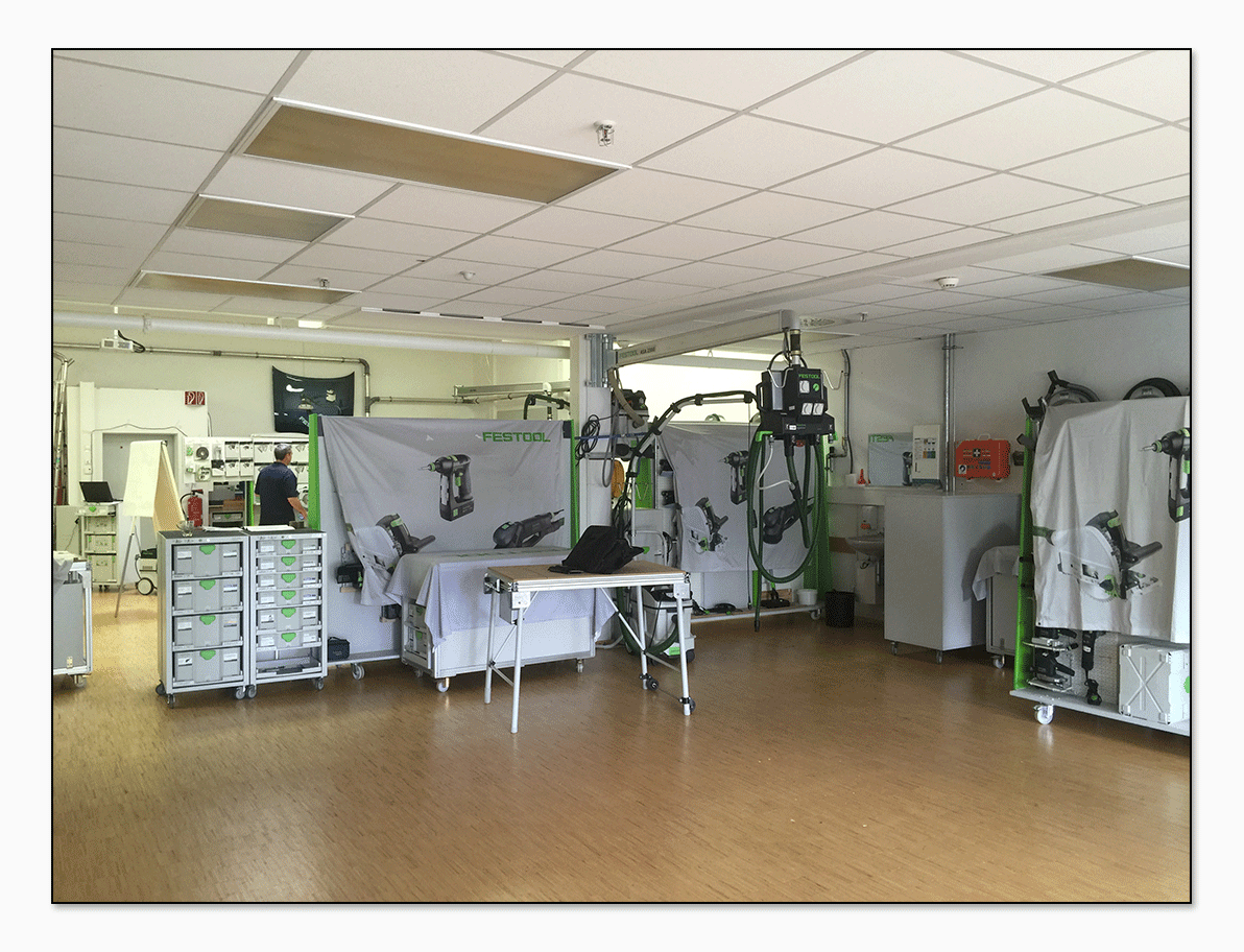

Såhär på nattkvisten och man sitter med bilderna framför sig så kanske någon tycker det är kul men lite bilder från Festool HQ träningsrum i Wendlingen...
Jag fick den väldiga förmånen att ingå i en exlusiv skara som skulle utveckla Festools framtida träningskoncept. Några av er som hänger på Youtube kanske känner igen Frank och Phil?
Samt lite andra obskyra personer man jobbat med, hehe... Timell bilderna kommer inte med pga av uppenbara anledningar
