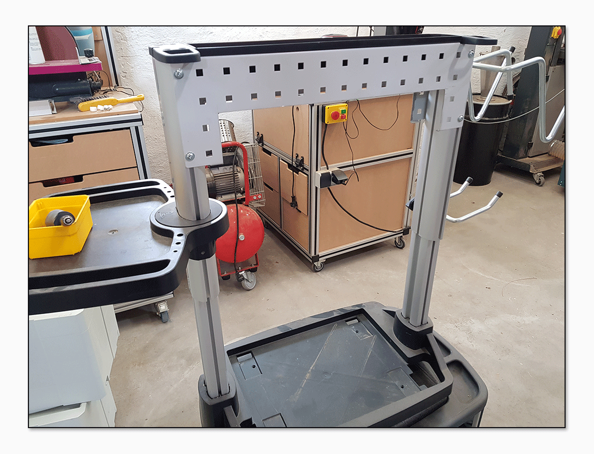

Nåväl för att återkoppla till egna sysports OCH till trådens ursprung om me(n)tal Masse och aluprofiler då jag har en drös systainers som jag vill få ordning på så har jag tänkt mig följande design:
med enkla aluprofiler så man enkelt och steglöst kan justera mellanrummet mellan hyllorna. Verkar fan funka riktigt bra!

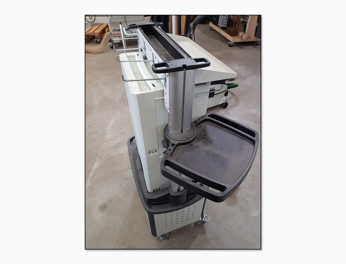

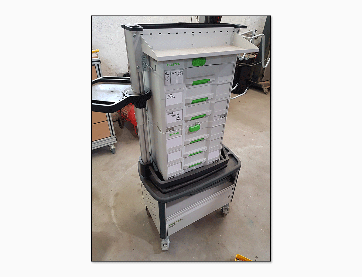

Lugnat ner sig på jobbfronten så fått gjort några små mods i "the snickeria"
Har de flesta av mina handverktyg i dessa SYS Sorts, inte alla såklart men en hel del så som skärverktyg, skruvmejslar, mät och märk osv. Då jag inte fick plats med 2 av dessa i WCR´n bestämde jag mig för att helt enkelt såga ur en bit så det passar.
Blev väldans bra :)
