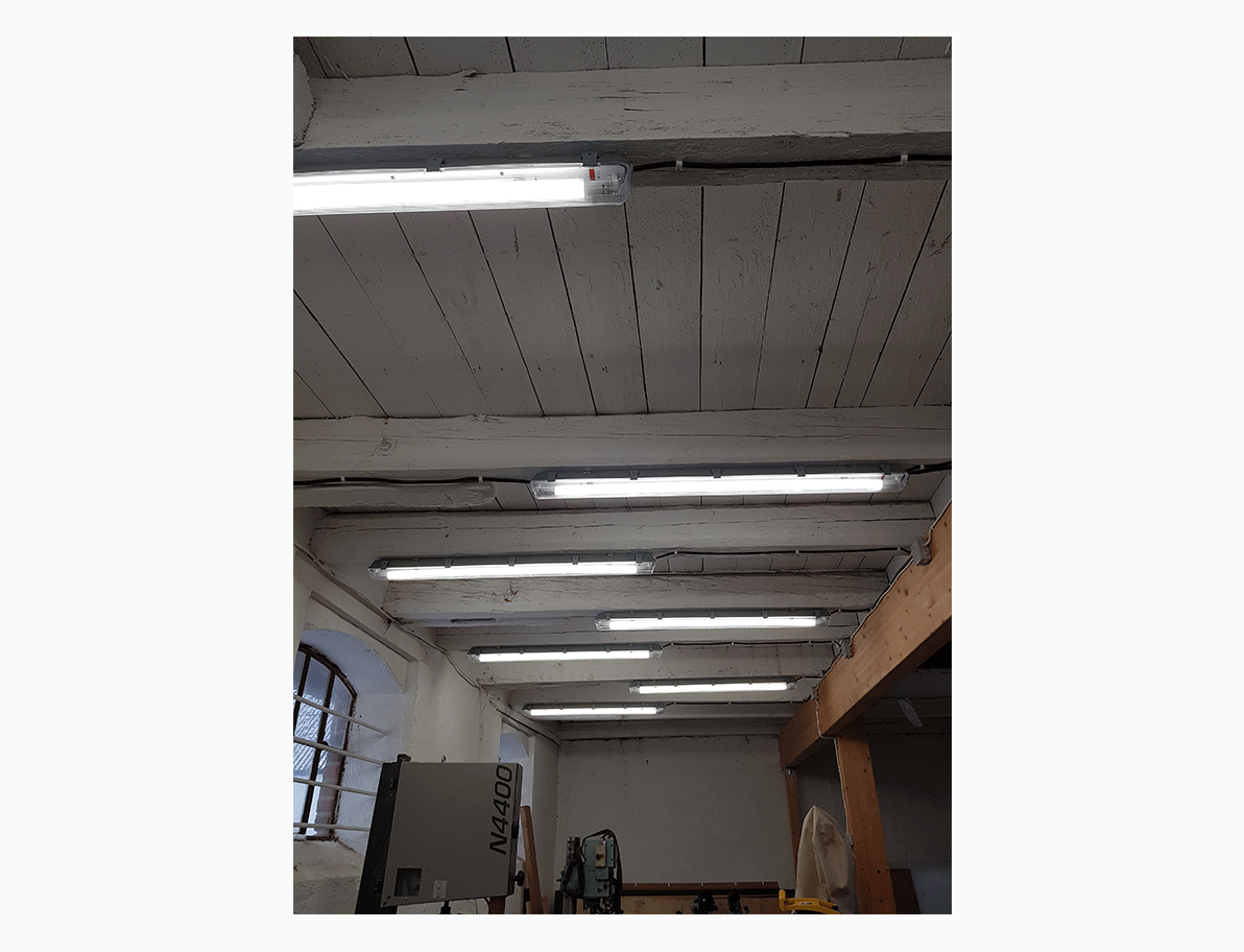

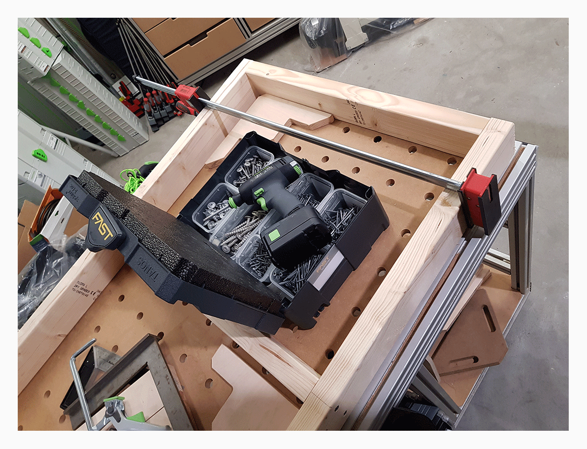

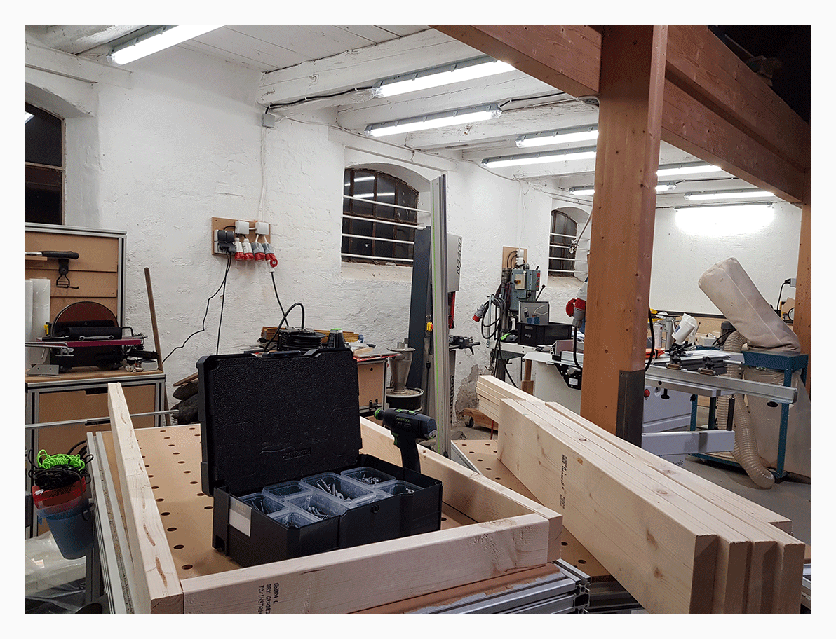

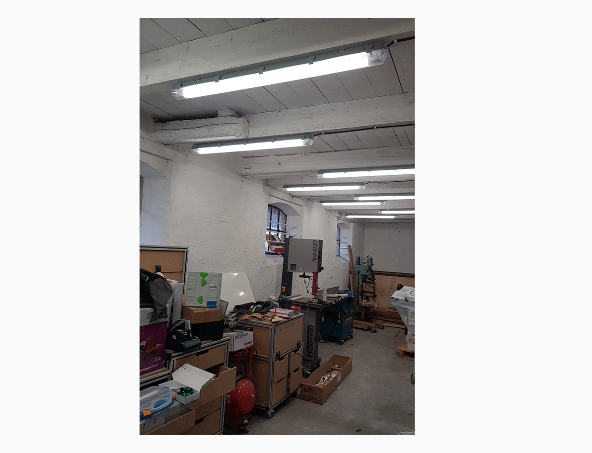

LED lamporna på plats, 10st Bauahus 18W armaturer, ger fint ljus. Skall dock komplettera med 2 till i vardera änden.

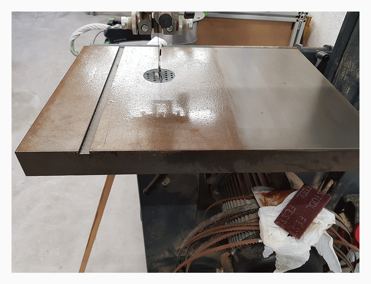

Dags att fräscha till rostiga gjutjärnsbord. Börjar med bandsågen...

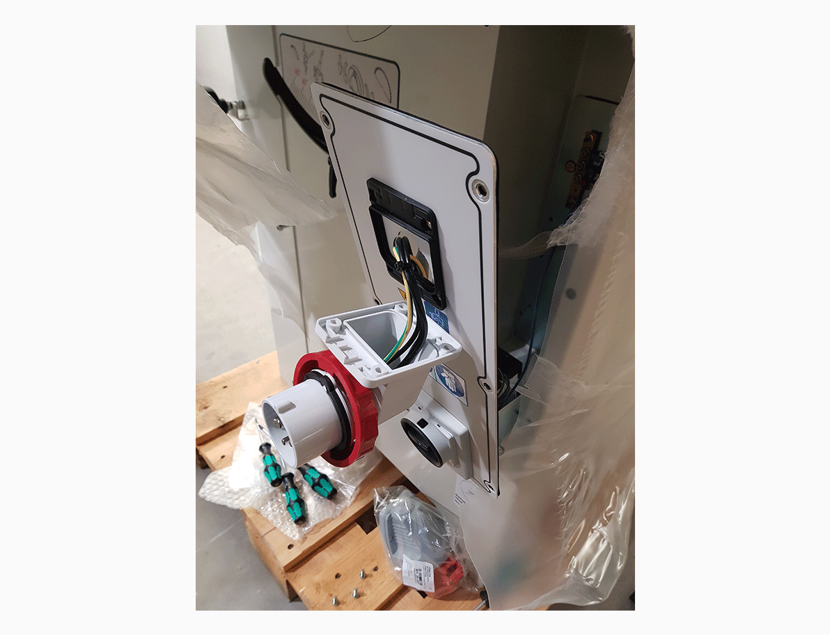

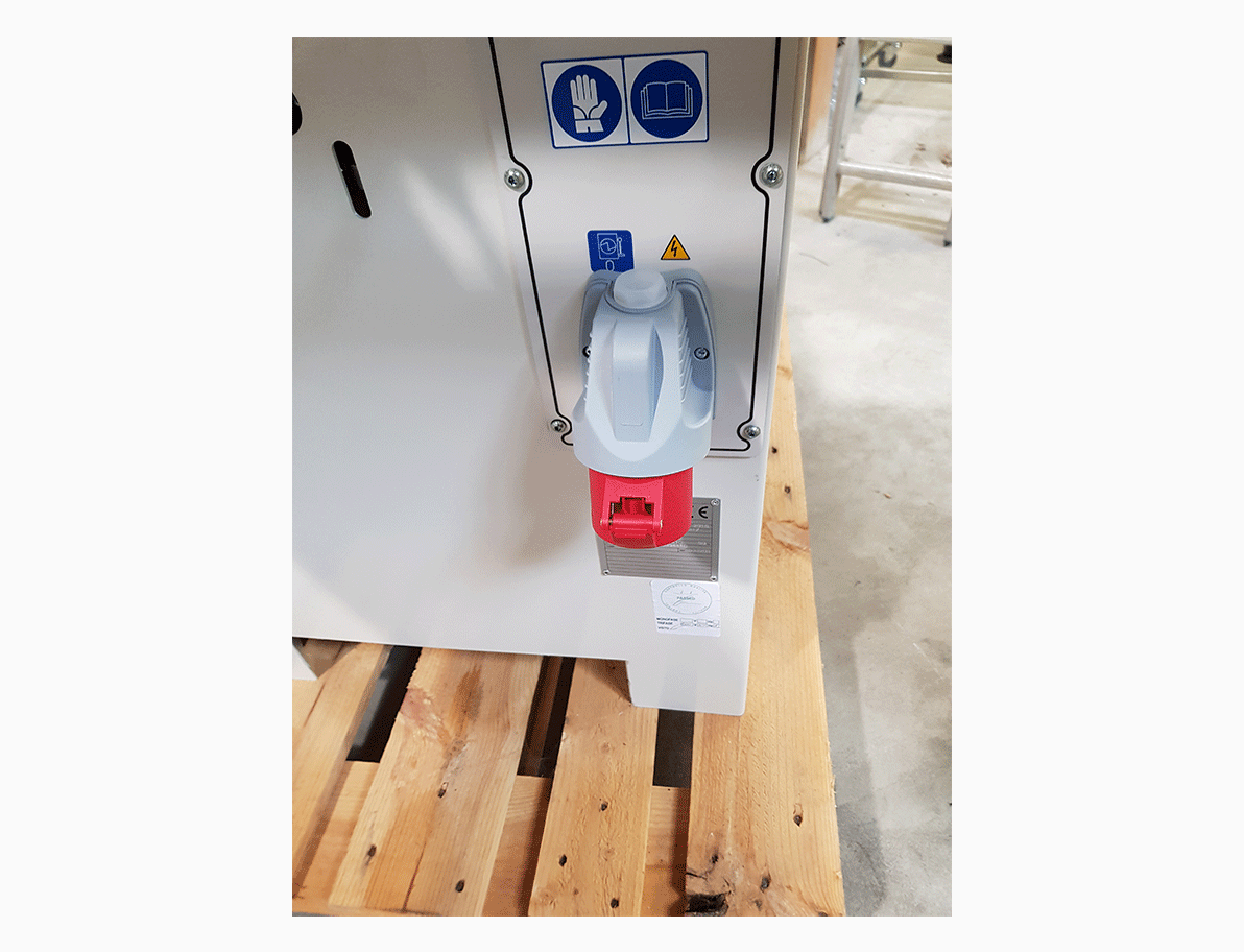

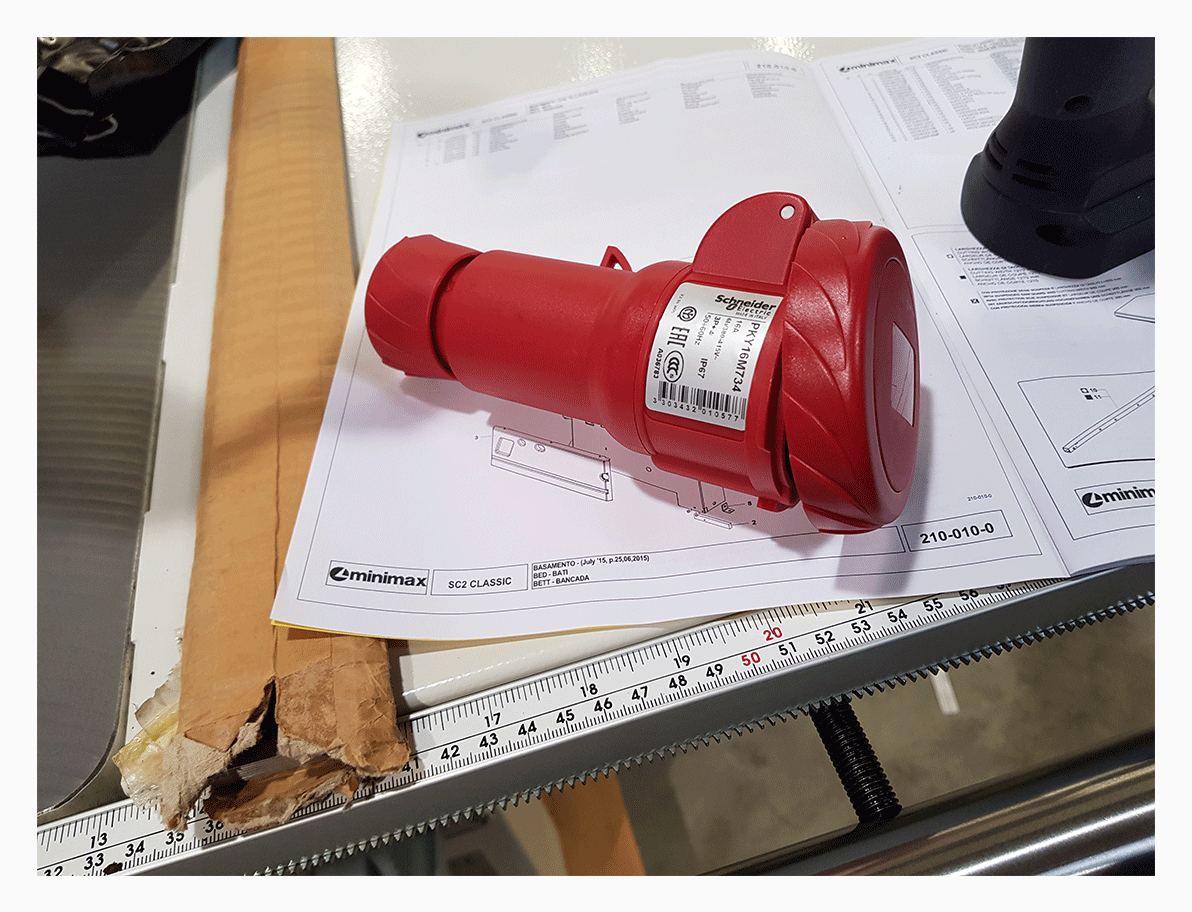

Så vart det dags att ta sig an verkstans hjärta, lillsågen... 3fas kontakten är av en ovanlig sort med 4 stift, tydligen rätt vanlig i andra delar av Europa. Av erfarenhet från min förra Minimax så hittade jag ingen adapter och de butiker jag rådfrågade då visste inte ens vad det var för 3fas uttag. Fick rådet här på forat att byta till ett vanligt 16A uttag och utesluta "nollan". Sagt och gjort, jag tog mig an uppgiften med hull o hår.
Nya uttaget sitter så fint så fint...
Ohhh en svart påse som medföljde sågen, undrar vad den innehåller? Joråsåatte, hade jag bara tittat först i den påsen hade det besparat mig en hel del tid *dooooooh*

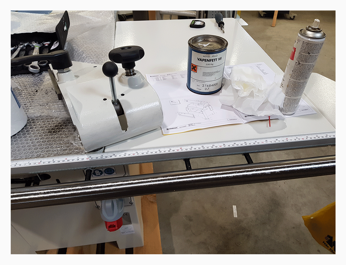

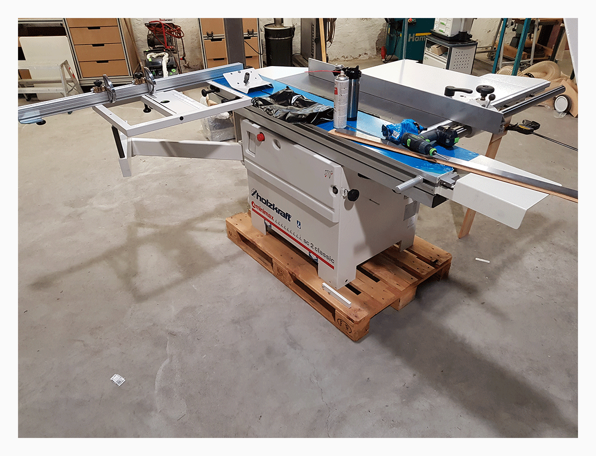

Fortsätter med att skriva ihop vidundret. Avfettning och insmörjning, i den ordningen...

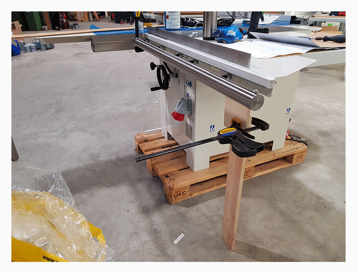

Stagar upp breddbordet och och ser till att det ligger i linje med sågbordet. Skruvar sen fast stången till parallelanslaget.
Fortsätter med monteringen av släden.

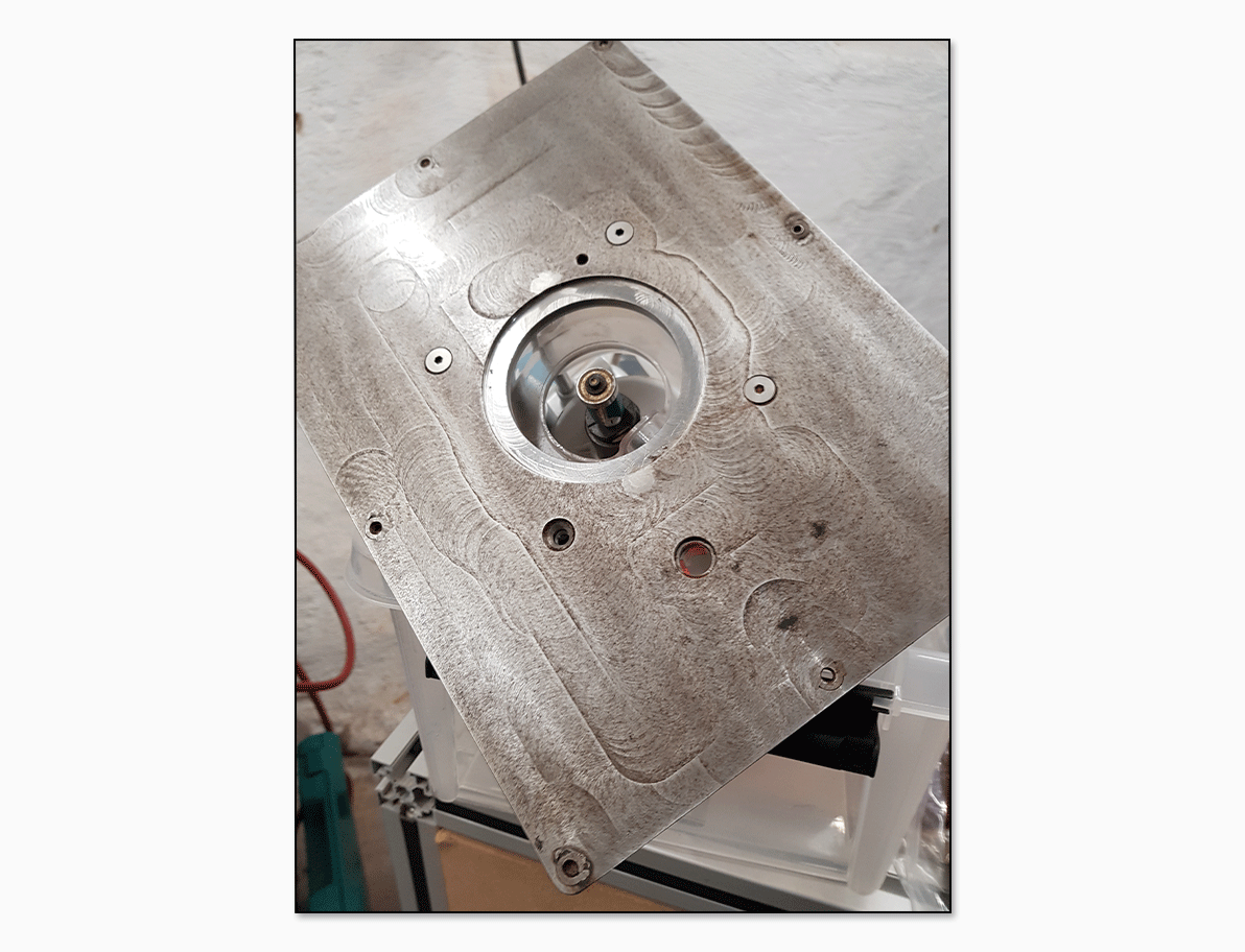

Gav mig på plattan i fräsbordet idag. Den var ganska angripen av ytrost.Så här såg den ut som ny. Jag kommer ihåg att det var en väldigt komplicerad process med gubben som skulle göra det. Fick skicka tillbaka 2 ggr för han gjorde en helvete massa fel hela tiden. Till slut var den good enough! Egentligen skulle jag bara skickat tillbaka den och fått pengarna tillbaka...
Fick ingen bild när på den innan jag började men man ser ju med hjälp av rosten nu klart och tydligt hur ojämn den egentligen är. Känns ju sisådär...

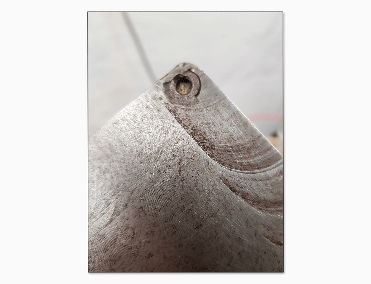

En av felen där gubben borrat fel från början sen pluggat, svetsat och sen gängat nya hål. Hörnradierna var oxå helt ojämna... Suck

Jag skulle gissa att han har tillgång till en planslip också. Ytorna ser mer planslipade ut, än första. Han har nog avslutat med en planslipning.stigen skrev:
