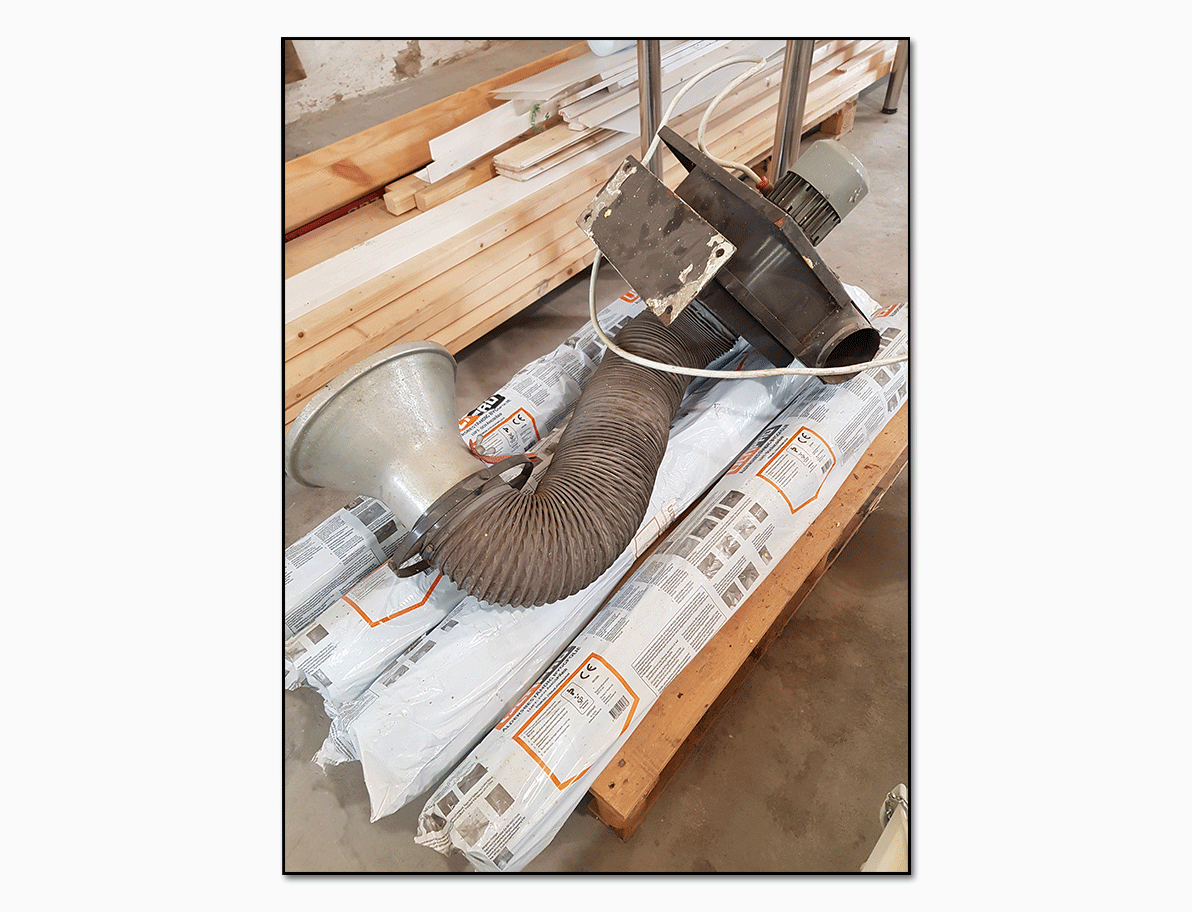

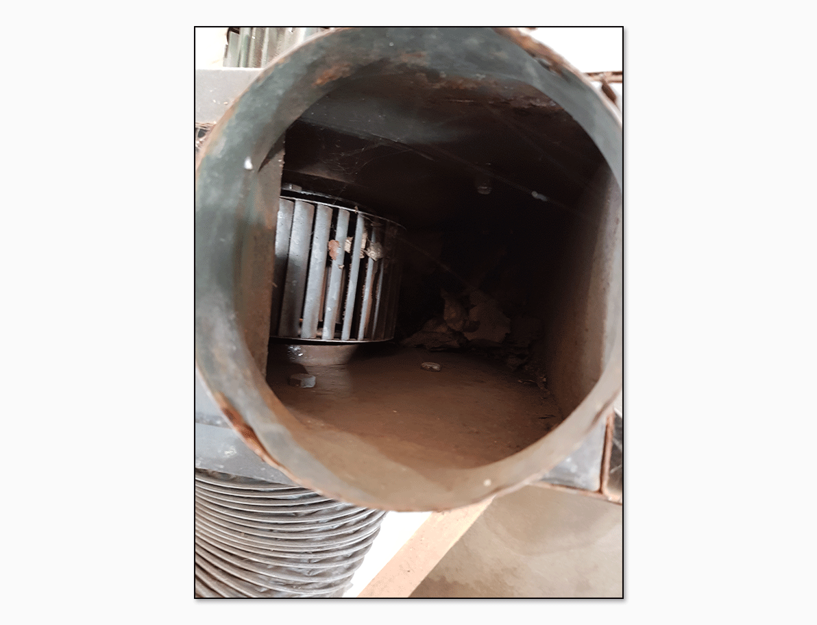

Har fått en utsugsfläkt gratis. Kan man använda den som spånfläkt? Misstänker att impellern inte är gjord för materialhantering utan mer rök o dyl. Men kanske till mindre stationära slipmaskiner? Vad kan man annars använda den till? Utsugsfläkt vid mindre färgsprutning?
Borde du inte kunna bygga ett filter före impellern, typ dammsugare?Masses skrev:
