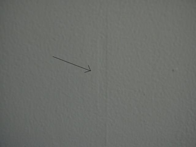

Försöker bifoga en bild på väggen där vi inte spacklade innan vi målade. Ja, jag vet att man inte ska göra så, men jag orkade bara inte ha en helorange tvättstuga (den är ljusgul nu) Och där vi spacklade har det givetvis spruckit
Till höger om pilen är "spånten" i masoniten. Den måste alltså fyllas med något innan vi sätter microlit. De väggar där det är tapet syns varenda masonitskarv!

Kör en oljespärrgrund på väggarna först för att förhindra ev rörelse i masoniten den bångnar väldigt mycket av vattenfärger eller lim, spackla sen skarvarna sätt microlit över och måla 3 gånger, då har du ett kanon resultat sedan.
