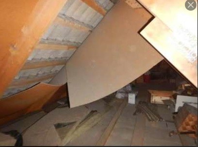

Hej
Den här bilden är inte min men det ser exakt likadant ut. Det är en skiva masonit som har lossnat förmodligen av sin egen vikt. Den har varit spikad på takstolarna uppifrån.
Det sitter bärläkt ovanför och betong pannor precis som på bilden.
Jag vet att den ska bytas uppifrån. Men problemet är att jag är höjdrädd och om jag övertalar mig själv då finns det ändå stor risk att det blir problematisk med bärläkten om jag ska öppna taket bara för en fack.
Är det nån som har fått ihop det på ett vettigt sätt underifrån ? i så fall hur ?
Jag tänkte stoppa en ny skiva så gott det går ovanför takstolarna på samma sätt som den satt och spika fast den underifrån på bärläktena.
Ska de inte hänga ett par cm ifrån bärläkten så att ifall det kommer in regn då kan den rinna ner utan att den samlas på bärläkten ?Immobil skrev:
Jag har en lucka som är 80 x 80 cm. Undrar om jag får in en sån stor skiva genom luckan. Kan man rulla ihop den tror du ?
