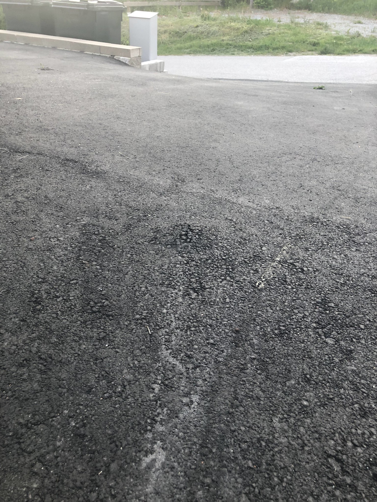

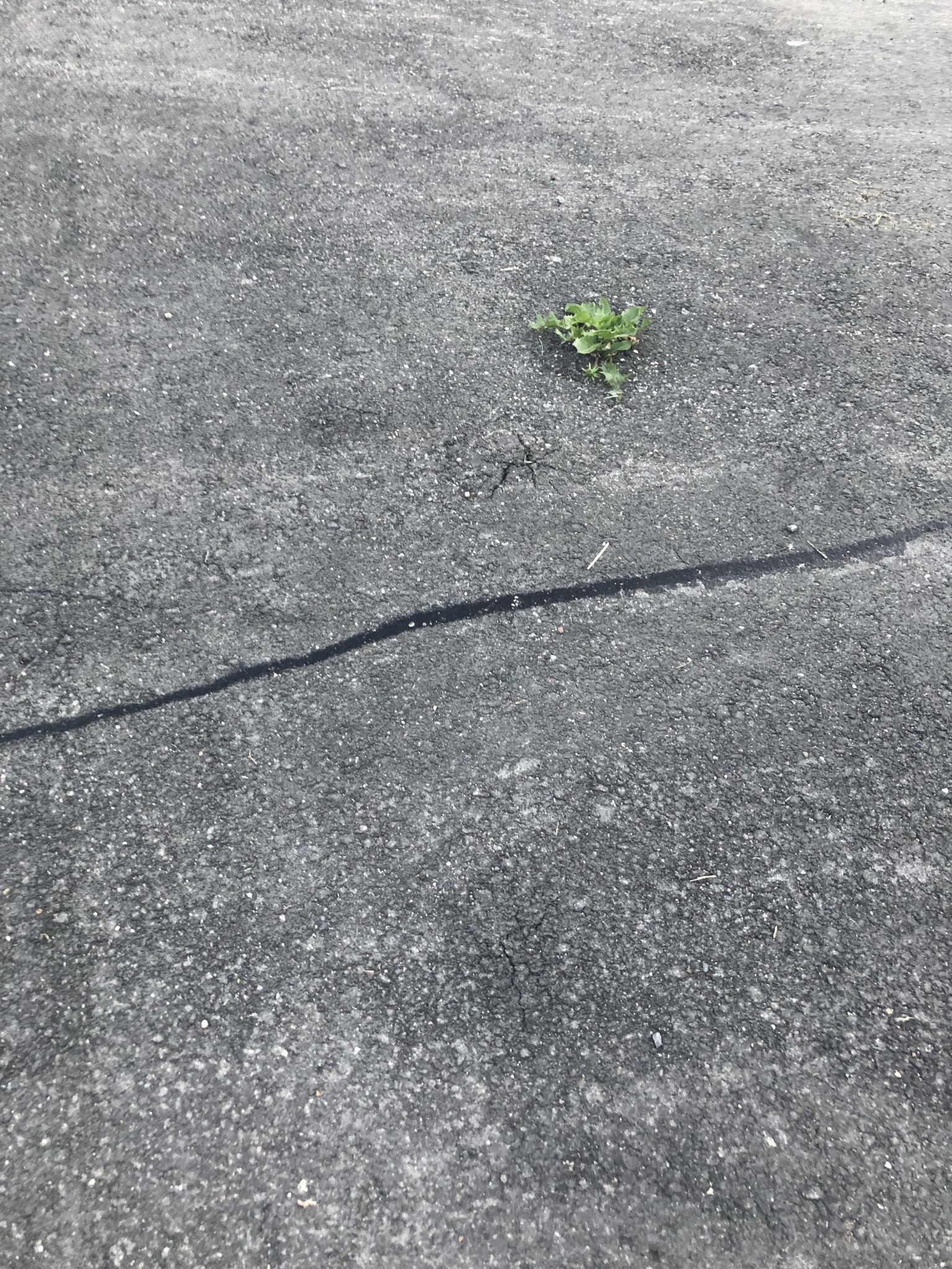

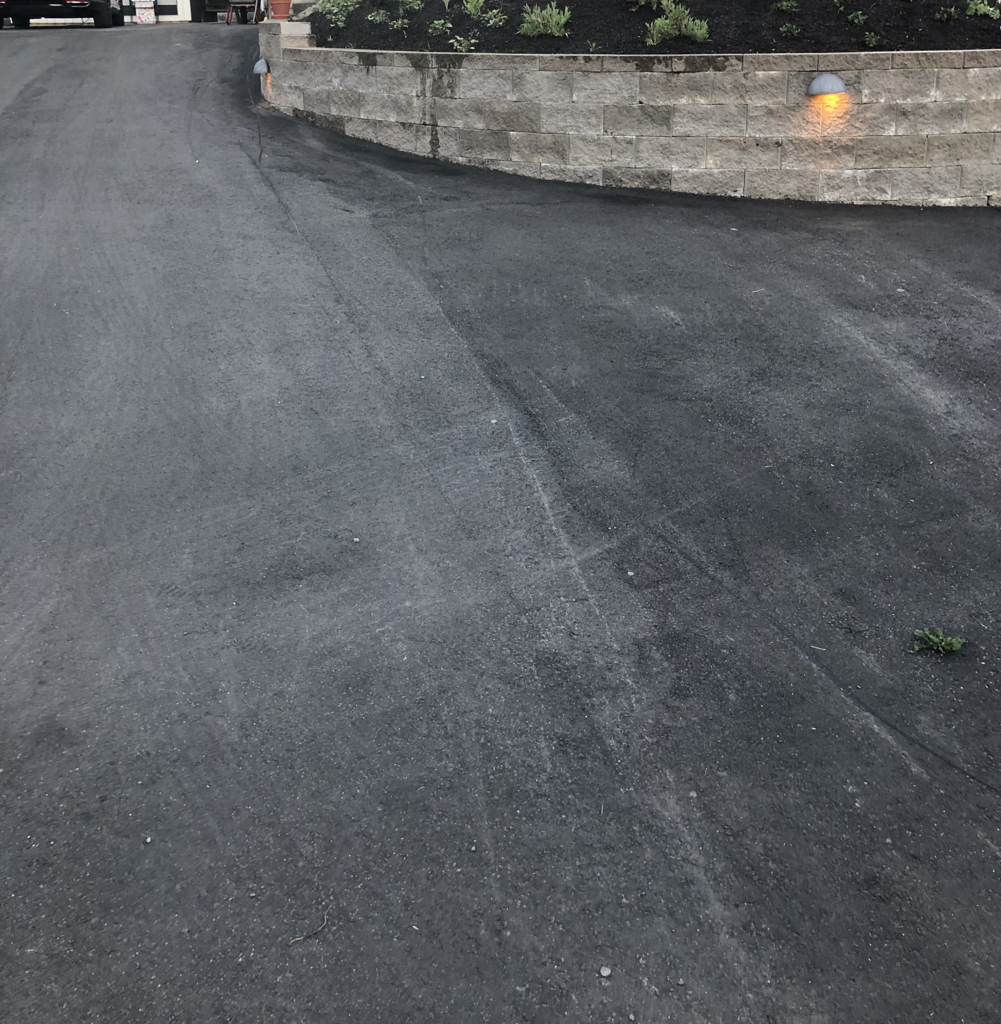

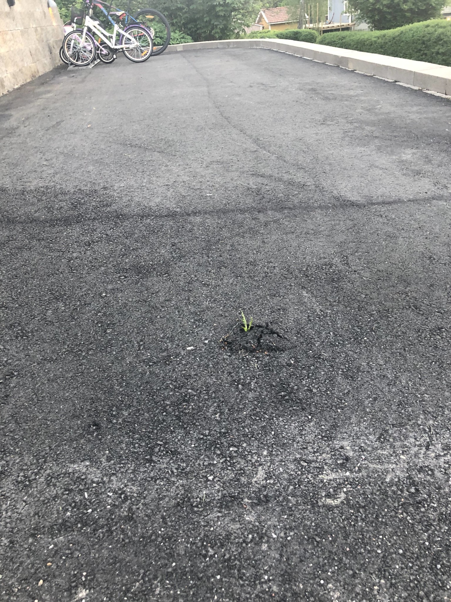

Jag är amatör både i forumet och gällande asfaltering.
En fråga jag önskar få svar på gäller maskrosor som börjat växa igenom en nyasfalterad uppfart. Vi fick vår uppfart asfalterad (ca: 150kvm) för endast 3månader sedan från att tidigare haft grus. Nu har det redan vuxit upp maskrosor på två ställen och på väg 5 nya "bulor" som garanterat kommer spricka och växa upp ur.
Jobbet plus lite annat var beställt genom entreprenad med asfaltjobbet gjordes av en av Sveriges största och mest kända anläggare. Mig veterligen är det 5cm asfalt men vilken typ har jag ingen aning om. De använda vält på det ställen där det än så länge poppat upp bulor. Min känsla gällande asfalten är att den ser fin ut, dvs jämn och tät.
Vad har jag för rätt att kräva i ett sånt här läge? Vi har en god dialog och de ska komma ut och titta för att besluta vad de kan göra. De har via mail försäkrat mig om att de ska lösa det här. Min fråga blir vad de tänkt sig? I den bästa av världar vill jag att allt ska göras om. Min känsla är att de inte är så sugna på det, såklart.
Det bör inte råda några tvivel om att grundarbetet är undermåligt. Visst kan de säkert lösa en "lappning" av befintliga bulor men med all säkerhet kommer det komma upp nya, de ligger liksom i underarbetet. Nu känns det mer som att man botar symptomen istället för själva grundorsaken.
De fanns maskrosor på uppfarten under tiden den var grusad så att det kan komma underifrån med dåligt underarbete är ingen förvåning i sig.
Min rädsla kommer ju alltid att vara -var kommer nästa maskros att dyka upp? Arbetet är gjort med 5års garanti. Men vad inkluderar den kan man ju fråga sig. Som sagt det kan lappa och laga men det finns ju en gräns innan hela uppfarten ser ut som ett schackbräde. Ska jag då efter tre år, 10 lagade maskrosbulor, kräva en hel omläggning. Antar att det blir någon typ av överenskommelse då mellan oss.
Min fråga är då: Vad ska/bör/kan jag kräva? Kan man lita på lappningar? Hur brukar man göra med uppkomna bulor. Säg att jag "bara" skulle fått en, vad är kutym för att fixa en sån? Asfalten är ju så pass ny att lagningar säkert kan se ok ut färgmässigt. Jag är ju såklart osäker på att saker kommer se enhetligt ut.
De hävdar att de lagt duk och att jobbet är gjort fackmannamässigt men uppenbart är att de inte gjort det tillräckligt rigoröst.
Vad gör jag?

Vad exakt är det du har beställt av entreprenören? Det är ju det som avgör vad du kan kräva. Har du bara beställt asfaltering av en befintlig yta så kommer de ju inte ta ansvar för underarbetet (och har med största sannolikhet skrivit något som typ "vi tar inget ansvar för genomsläpp av ogräs"
Men har de gjort hela underarbetet också kan du ställa mer krav. Är ju alltid svårt att kräva att de ska göra om hela ytan, de vill säkert lappa och laga men kommer aldrig bli snyggt och det kommer ju med största sannolikhet komma mer ogräs på andra ställen.

Jag skulle säga att detta beror på att man inte grävt bort vegetationen ordentligt. Förmodligen har man iallafall delvis asfalterat direkt på befintlig. Har själv råkat ut för detta i jobbet en gång...

Jag vågar nästan med säkerhet hävda att det inte är fröogräs, utan detta är maskrosrötter som inte tagits bort i sin helhet innan asfalt.//
Var det en grävmaskin där som svålade av innan?

Tack! Jo det var grävmaskin där som skrapade bort översta lagret. Där jag nu har bulor vet jag det var maskroshärdar. Så sannolikt att det inte grävt tillräckligt djupt. Avtalet var asfaltering med det underlagsarbete som krävs/är kutym. Jag har dock ingen aning HUR dom gjorde det. Antar att det får skära bort fyrkanter, gräva djupare, nytt bärlager, ny duk etc.
De har säkert använt grävmaskin, dock förmodligen mest för höjdjustering innan asfalt med tanke på problemen..
Tveksamt också att de lagt duk på allt faktiskt... Fråga entreprenör hur mycket de har fyllt på

Det finns absolut med annat än asfalt i den prissumman, men knappast att gräva ur och transport/deponi ~90 ton lägga duk och bygga upp ny yta från scratch förstärkningslager/bärlager och asfalt.
9 av 10 anläggningsfirmor skulle ta sig an detta jobb genom att gå in med grävmaskin och svåla av ytskikt och även se till att schakta bort alla rötter. Köra bort kanske 1-2 lass på tipp (beroende på hur mycket ogräs det fanns i ytan). Men absolut säkerställa att inga levande rötter finns kvar..
Sedan komplettera med 0/16 kross, justera/padda samt lägga 5 cm abt11-asfalt. Ingen duk i denna uppbyggnad. öht
Här har de tabbat sig när de grävt ur. Med tanke på att det ser ut som det gör efter 3 månader, skulle jag till 99% säga att det beror på att maskrosrötterna legat kvar orörda. De kan ha ganska djupa rötter/
Tycker du ska ifrågasätta det han säger om att de använt fiberduk. Fråga honom hur ytan är uppbyggd. I övrigt är det ju mer än fråga hur långt han är villig att gå för att göra rätt för sig.
Tycker mig också ana att asfaltkvalitén ser lite halvdan ut från ena bilden. Ser ut som det brukar göra när asfalten börjar bli kall vi läggning... (obs. Kan ha fel idetta)/
